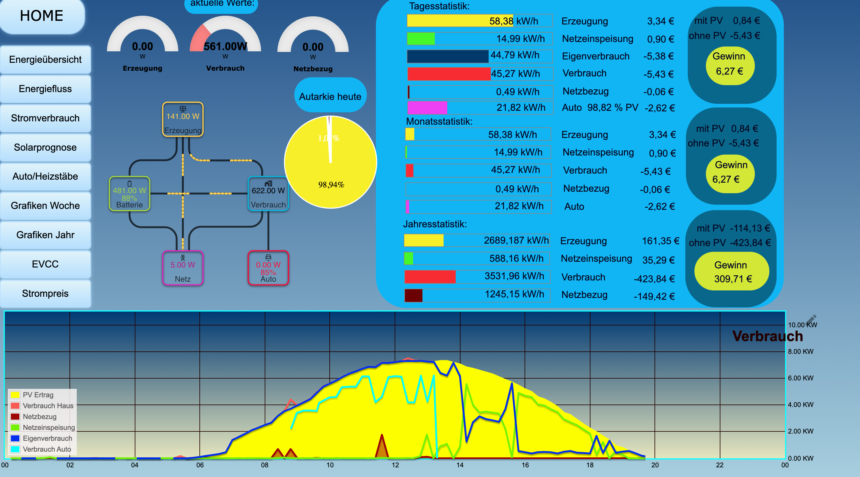

    Ich erstelle jeden Tagen ein Flot Diagramm, welches mir meinen täglichen Energieverbrauch anzeigt.
    Wie stelle ich es nun an dieses Diagramm zu historisieren?
    Ich würde gerne ein kleines Menü haben, wo ich dann z.b. jeden vergangenen Tag anwählen kann um die Diagramme vergleichen zu können!

      @jwedenig Die Flot charts bauen doch schon auf histrisierte Werte auf.
      du müsstest im Chart einen Offset von 24h einstellen und fertig.
      möglicherweise auch in einem zweiten chart und dann die Sichtbarkeit ändern,

        @jwedenig
        Also ja, lieber eine Datums Auswahl bauen und das diagram auf Basis der historisierten Daten immer frisch aufbauen.
        Wenn du dir wirklich das Bild speichern willst, dann kannst du dazu den puppeteer Adapter nehmen. Dazu wird im Hintergrund ein Browser geladen, die Seite geladen und dann ein Screenshot gemacht.

          jwedenig
          ok, danke, dann schau ich mal wie ich am Besten eine Datumsauswahl baue, werde hoffentlich was finden im Netz!
