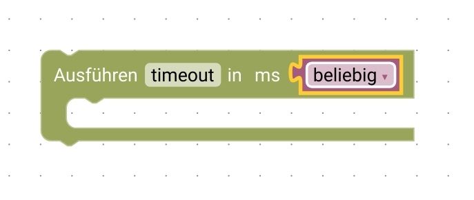

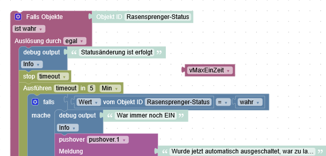

    ich möchte die On-Zeit eines Rasensprengers kontrollieren.
    Wenn dieser länger als eine bestimmte Zeit eingeschaltet ist (max.Zeit einstellbar in GUI über Schieberegler), soll dieser automatisch ausgeschaltet werden.
    Das mit dem Timeout funktioniert prinzipiell, aber nur, wenn dort der Zahlenwert direkt eingetragen wird.
    Gibt es eine Möglichkeit, "Timeout" zu verwenden und den Zahlenwert aus einer Variablen oder einem DP zu verwenden?
    paul53P HomoranH 2 Antworten Letzte Antwort
    • T topsurfer
      @topsurfer sagte: Möglichkeit, "Timeout" zu verwenden und den Zahlenwert aus einer Variablen oder einem DP zu verwenden?
      Nimm den anderen Timeout-Block und berechne aus dem Datenpunktwert die ms.

        @topsurfer sagte in Timeout mit variablem Wert ?:
        Natürlich!
        T 1 Antwort Letzte Antwort
          Natürlich!
