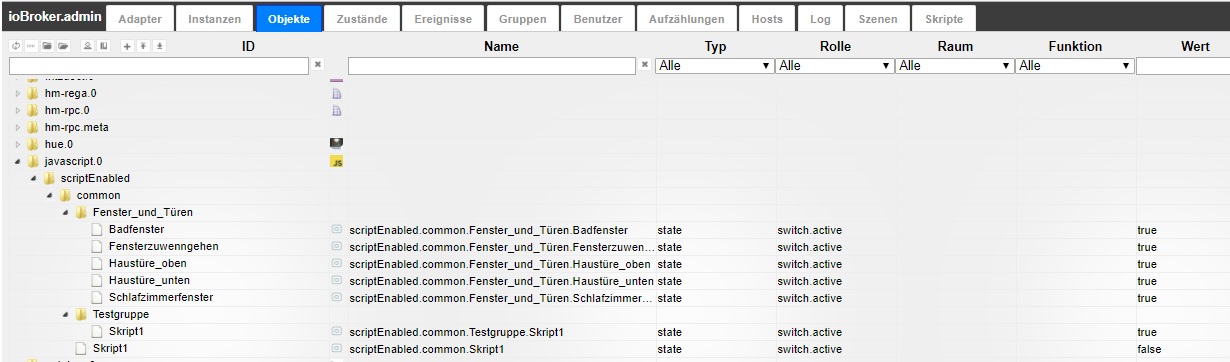

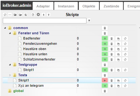

            So sehen die Reiter Objekte und Skripte aus.
            Eigentlich sollten die doch korrespondieren???
            Das einzige Skript das aktuell noch funktioniert ist das "XYZ an Telegram" - das wiederum im Objektbaum fehlt…
