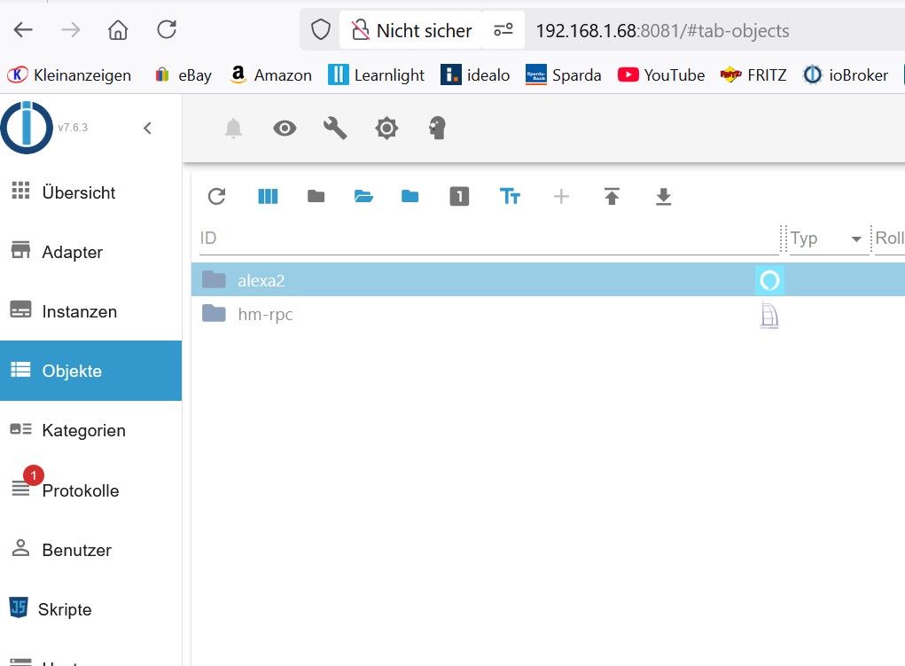

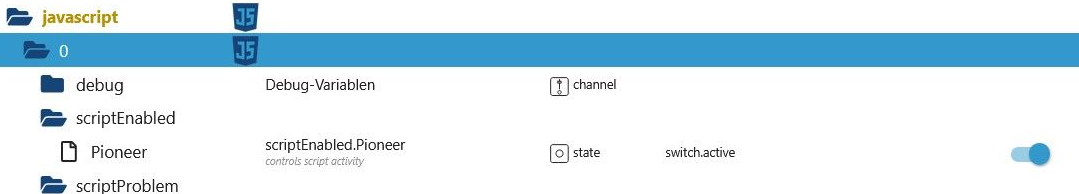

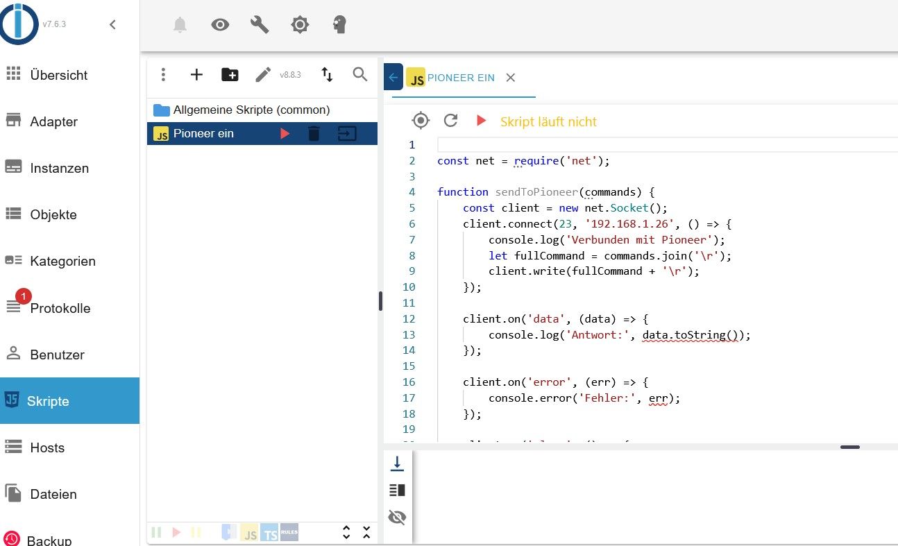

        ich bin noch nicht ganz so fit in ioBroker und brauche daher nochmals deine Hilfe. Die beiden Skripte zu kopiern ist ja nicht so schwer, aber wo lege ich das Programm ein/ausschalten an?
        Habe nun mal den Adapter Javaskript geladen und dann bei Skripte "Pioneer ein" angelegt. Da kan die Frage mit Blocky oder Javaskript. Habe das Javaskript gewählt und da das von dir reinkopiert.
        Und DP heißt wahrscheinlich Datenpunkt. Den wollte ich bei Objekte anlegen, aber das Plus ist grau und bin ich da überhaupt richtig?
        Kann ich mit diesen beiden Skripten dann ein und ausschalten?

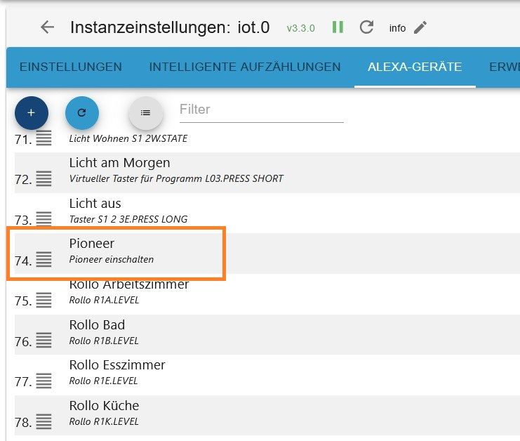

          @grumpycat9971 Beide Skripte müssen in einem javascript sein.
          Habe das script nochmal angepasst, da es noch Fehler gab.
          Bitte das Skript komplett in ein javascript kopieren und dann starten.
          -> DP (ja Datenpunkt) wird dann angelegt,
          Dann mal bei IOT-Adapter schauen, ob er unter Geräte den Pioneer angelegt hat.
          Wenn ja, -> Alexa, suche neue Geräte zur "Alexa" sagen.
          Danach solltest du zur Alexa sagen können -> Alexa, Pioneer an und Alexa, Pioneer aus

            Also das Gerät "Pioneer" ist in der Alexa App nun sichtbar, darin gibt es auch den Button "An" und "Aus". Ich kann ihn weder an- noch ausschalten. Weder über die Buttons noch per Sprachbefehl.
            Auch muss zwingend in dem Skript nach den Senden des PO eine Zeitverzögerung mit 1,5 sec kommen, denn sonst wird nicht auf Eingang 05 geschaltet. Das Problem hatte ich damals mit dem Telnet-Skript.

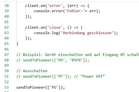

              @grumpycat9971 ok, dann versuchen wir es schrittweise
              ! Pioneer ist ausgeschaltet
              Setze mal den Befehl in das Script, also am Ende hinzufügen und script speichern
              sendToPioneer(['PO']);
              Wird das Gerät eingeschaltet?
              Steht im ioBroker-LOG Verbunden mit Pioneer

                Das kommt im Log:
                Und leider nein, er lässt sich nicht einschalten. Habe den Befehl wie folgt angehängt:

                                      Hier steht der Pioneer, habe das Skript so benannt:

                                        @grumpycat9971 Geh mal bitte in die iot-Instanz und schau dort nach, ob es dort ein Pioneer gibt.
                                        Dies besagt nur, dass es ein script mit dem Namen Pioneer gibt und es gestartet wurde
                                        Der DP liegt unter 0_userdata.0.pioneer.on
                                        • G Offline
                                          G Offline
                                          Grumpycat9971
                                          schrieb am zuletzt editiert von Grumpycat9971
                                          Ne da ist er ja komischerweise nicht dirin, gestern war es aber da mal drin
                                          DB gibt es wohl:
