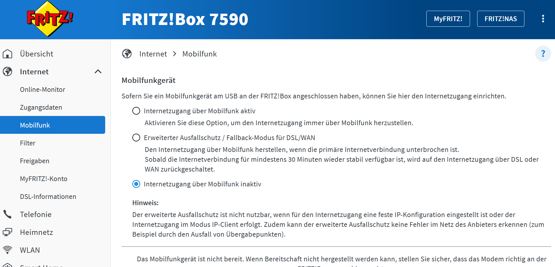

      @wendy2702
      Wusste gar nicht, dass die Fritte failover kann, wie???

          @wendy2702
          Ah, okay. Bin mittlerweile UniFi-blind 😊 .

              @wendy2702
              Was für eine Ausführung der 7590 ist das?
              Hab ebenfalles eine und da fehlt dieser Reiter 🤔
              Edit:
              Das habe ich gefunden zum Thema Mobilfunk und Stick
              https://fritz.com/service/wissensdatenbank/dok/FRITZ-Box-7590/76_FRITZ-Box-am-Mobilfunkanschluss-einrichten/
              Wenn die Internetverbindung über das Mobilfunknetz bei einem Ausfall der Internetverbindung aufgebaut werden soll, aktivieren Sie die Option "Erweiterter Ausfallschutz / Fallback-Modus für DSL/WAN".

                @haselchen
                Ich habe eine ganz normale 7590 ohne Branding der ersten Generation. Also kein AX... Da gibt es den Reiter

                  @dragon
                  Hab ich auch und kein Reiter
                  FW 8.03

                    @haselchen Nutzt du deine FritzBox um ins Netz zu kommen? Ich nutze meine nicht mehr als Zugang sondern lediglich als Telefon und Dect Server. Der Datenpunkt ist bei mir auch verschwunden. Habe es aber definitiv bis vor ca. einem Jahr genutzt und auch erfolgreich. Oder evtl. muss kompatible Mobilfunkhardware angeschlossen sein?

                      @dragon
                      Ganz normal über Anbieter Modem und Glasfaser.
                      Eventuell erscheint es nur, wenn ein Stick angeschlossen ist?
                      Kein Plan.
                      Hab mich nur gewundert, weil es beim TE die gleiche FB ist und wir aber verschiedene Reiter haben.

                        wendy2702
                        @haselchen bei mir auch ne 7590 ohne AX der ersten Generation.
                        Möglich das der Reiter erst erscheint wenn mal ein Stick angeschlossen war.
                        Ich hatte dort, als es in Deutschland noch 3G / UMTS Netze gab mal einen passenden Stick dran.
                        Da wir aktuell ständig DSL Ausfälle haben, man den Fehler aber scheinbar nicht lokalisieren und beseitigen kann oder will, soll als fallback da wieder ein Stick dran.
