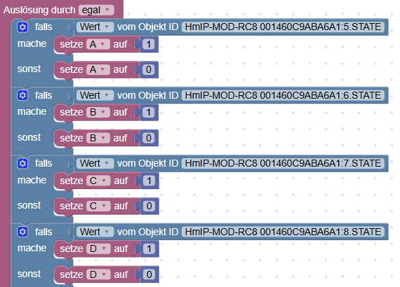

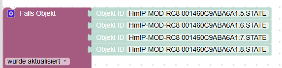

          Ich habe dein Blockly genommen und im ioBroker als Blockly importiert. Unter Objekt A-D habe ich die ID vom Funkmodul der Kanäle 5-8 hinterlegt:
          Weiter unten habe ich wieder die ID's der Kanäle 5-8 hinterlegt.
          9e1d0c5e-903a-4c9d-bfe1-e206e6ce7f73-image.png strikethrough text
          Aber, unter Userdata 0 finde ich keine Datenpunkte A-D oder andere Datenpunkte die mir den Füllstand oder die anderen Daten anzeigen. Hab grad keinen Plan wo ich die Daten finden/sehen kann.

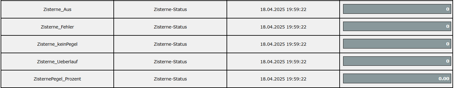

          Skript in der CCU klappt auch nicht, alle Variablen bleiben auf 0, bzw. false. Prio hat für mich aber die Lösung im ioBroker..
