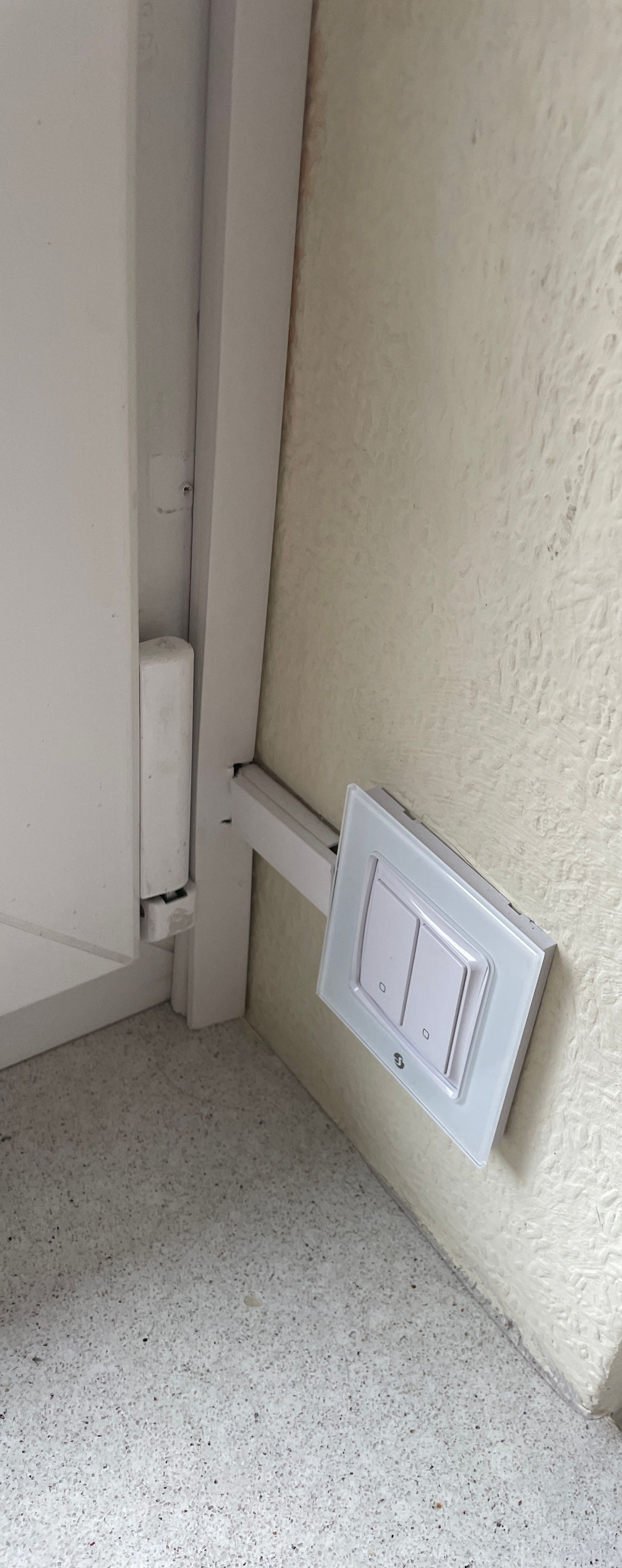

            @wendy2702
            Okay, klingt fast nach meinem Konstrukt.
            Habs DIY gemacht.
            Bei Jalousiescout den Motor gekauft. In die Welle geschoben.
            Nach unten das Kabel raus. Und dann mit einem Shelly 2 PM verbunden.
            Das war alles.
            Für ca. 70€ wunderbar smart gemacht.

              @haselchen Hast du am 2PM auch noch einen Schalter/Taster zur manuellen Steuerung ?

                @wendy2702
                Wunderbar edel an der Wand
                wendy2702W HomoranH 2 Antworten Letzte Antwort
                • haselchenH haselchen
                  @wendy2702
                  wendy2702W Offline
                  wendy2702W Offline
                  wendy2702
                  @haselchen OK.
                  Mal klären ob der, falls erforderlich, ins vorhandene Schalterprogramm passt.
                    @wendy2702
                    @haselchen der ist aber nicht für 230v, oder?
                    • wendy2702W wendy2702
                      @haselchen OK.
                      haselchenH Offline
                      haselchenH Offline
                      haselchen

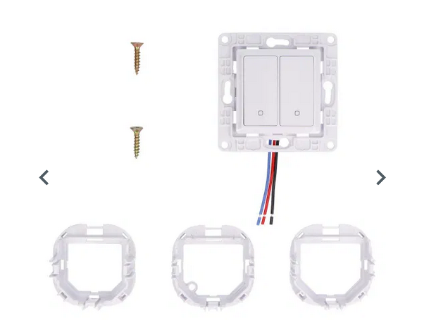

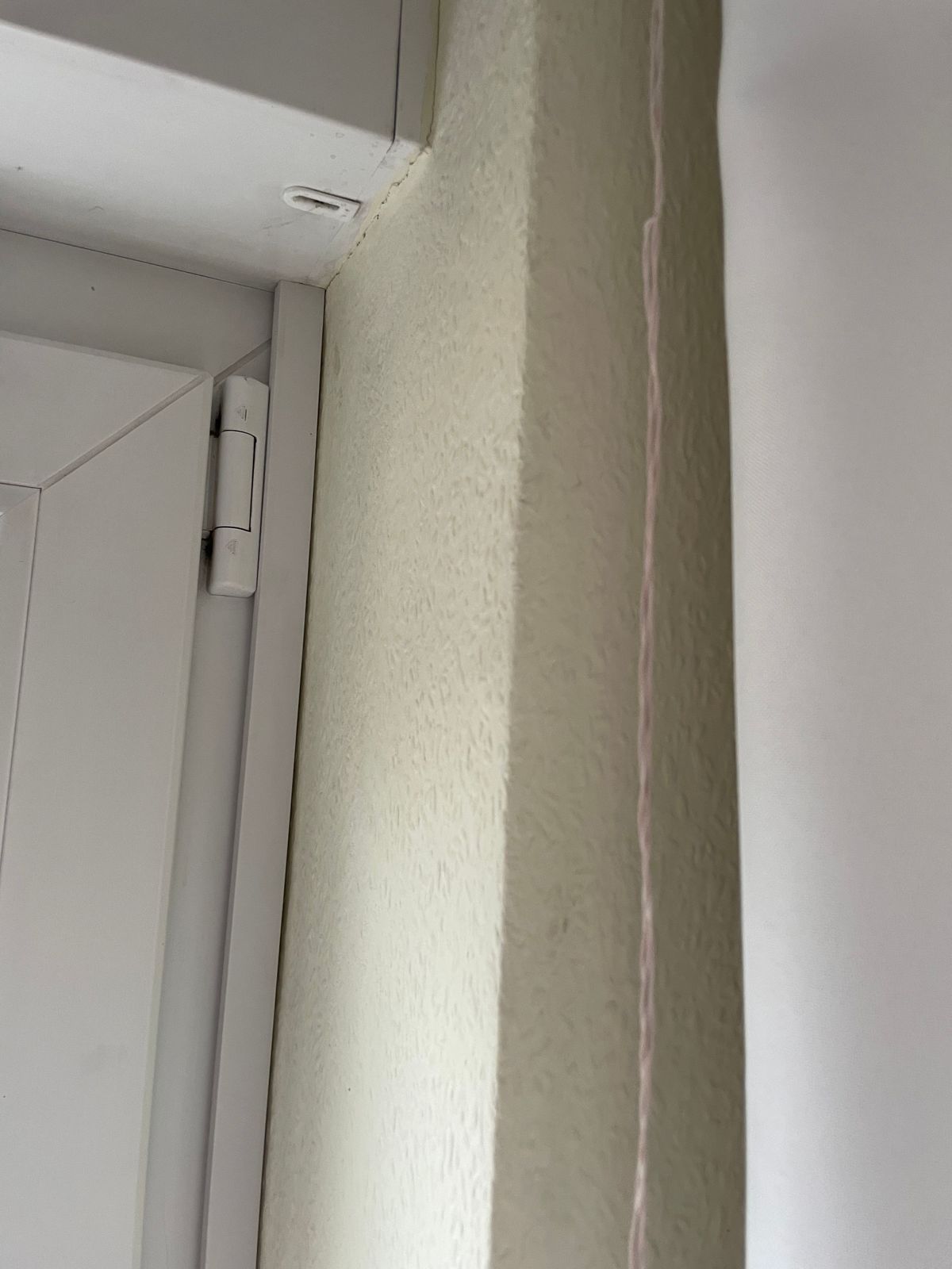

                      @wendy2702
                      Und ganz edel, mit passendem Rahmen
                      Edit:
                      Kann es Dir gleich noch ein wenig genauer zeigen
                      Das Kabel mit Kabelkanal geht am Fenster runter .
                      Und dann in den Wall Switch.
                      Da war vorher ne Steckdose .
                      Wenn man elektrisch begabt ist , kann man den Switch auch über die Steckdose setzen.
                        @wendy2702
                        Edit:

                        @haselchen Ist das der https://www.shelly.com/products/shelly-blu-wall-switch-4-stand-alone-test-bundle
                        EDIT: oder der https://www.shelly.com/products/shelly-wall-switch-with-4-buttons-black?variant=56273497719133

                            @haselchen DAANNNKKKEEEE!
                            Ist ja auch vom Preis sehr attraktiv.
