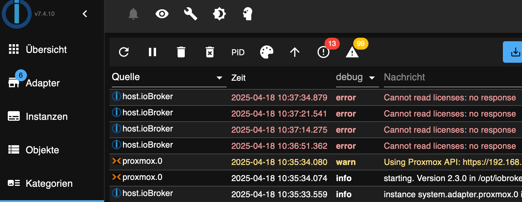

    Guten Tag,
    leider musste ich mein Proxmox Container auf dem der ioBroker läuft, durch eine Backup wiederherstellen.
    Leider kann ich in den Systemeinstellungen meine Lizenz nicht prüfen. Daher gehen die Updates auch nicht.
    Die Zugangsdaten sind natürlich korrekt. Habt ihr eine Idee?
    e8b379e7-797d-4172-8009-3c5892fc62f0-Bildschirmfoto 2025-04-18 um 10.38.29.png Bildschirmfoto 2025-04-18 um 10.38.29

      @aproxxo
      Bitte mehr Informationen!
      ich glaube das Thema hatten wir schonmal:

        Die Lösung war so einfach wie verrückt.
        Mein DNS hat sich nicht auflösen lassen. Der hat sich durch das einspielen einfach verstellt. Wie kann sowas passiert?
        Also Problem gelöst. Vielen Dank für die schnelle Hilfe!

          @aproxxo sagte in Lizenzfehler nach Backup Wiederherstellung:
          genau an so etwas hatte ich gedacht.
          Müsste im log zu sehen sein (EAIAGAIN)
