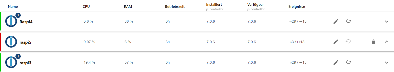

          Der Hostname ist unterschiedlich also raspi3 bzw. raspi5. Den iobroker habe ich mehrfach neu gestartet auf Master und Slave.
          Ich habe jetzt erst wieder raspi3 und raspi4 zusammen laufen.
          Ich hatte auch kurzzeitig den raspi5 mit aktiv. Das hat der iobroker auch gemerkt.

                                • T
                                  Tottbeck last edited by
                                  Wie im anderen Thread schon angedeutet, hat es jetzt funktioniert. Danke nochmals.
                                  Jetzt muss ich aber wohl noch mein Netzteil im Schaltschrank tauschen.
                                  Das scheint mit 2,4 A leider zu schwach für der Raspi5 zu sein. (das umbenennen auf raspi3 hat da auch nichts gebracht 😉 ).
