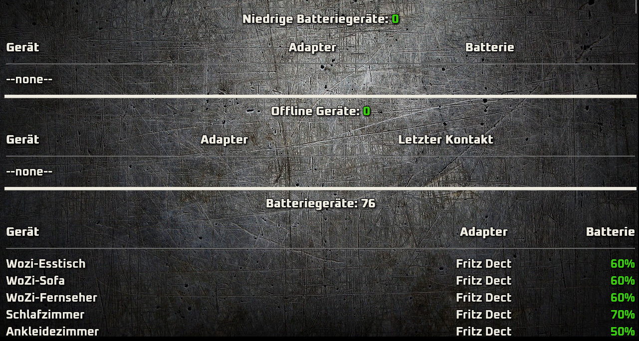

          @maloross ich nutze dafür (ZigBee 3 Instanzen + FritzDECT Geräte) den Device Watcher:
          https://github.com/iobroker-community-adapters/ioBroker.device-watcher
          Müsste auch unter den Adapter zur Auswahl stehen.
          Der bereitet in einem Datenpunkt eine Liste aller Geräte auf, den kann man per HTML-Widget in der VIS darstellen (Datenpunkt in {} ).
          Der überwacht nicht nur Batterie sondern auch wenn ein Gerät sich länger nicht gemeldet hat, so geht keines verloren

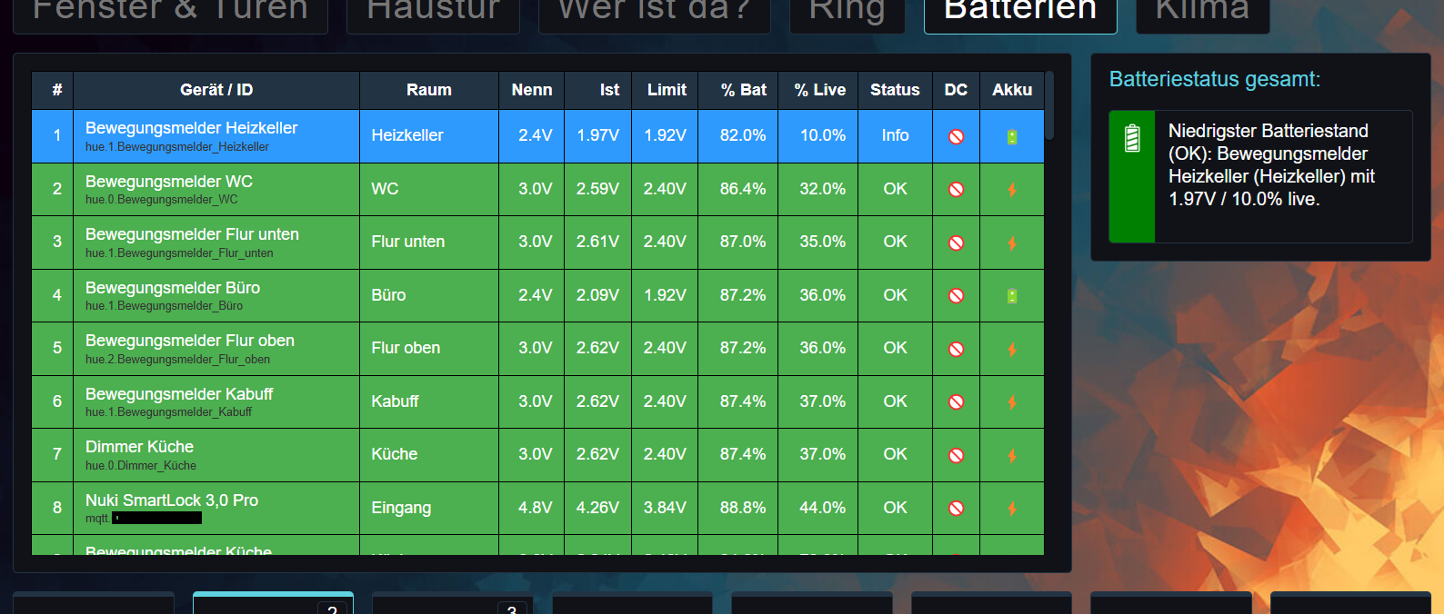

                    Ich weiß nicht, ob es das ist, was Du suchst, aber meine Batterien und Akkus lasse ich mir als Liste ausgeben und habe damit immer den Stand im Blick. Ist jetzt nicht so besonders hübsch, aber funktioniert.
                    Ich habe mich vor geraumer Zeit am Script von Pittini orientiert: https://github.com/Pittini/iobroker-Batterienauswertung
                    Das habe ich inzwischen aber komplett refactored. Ist schon etwas besser geworden. Bei Bedarf kann ich das mal hochladen.

                        @manuxi Das würde echt cool sein, wenn Du es mal bereit stellst. Danke schon im Vorfeld.

                          @longbow Okay, habs mal als Gist hier hochgeladen: https://gist.github.com/manuxi/1e4d98412522036a451e4840aad30349
                          Brauchst aber noch die globalUtils und die Übersetzungen (auch als Gist hinterlegt).
