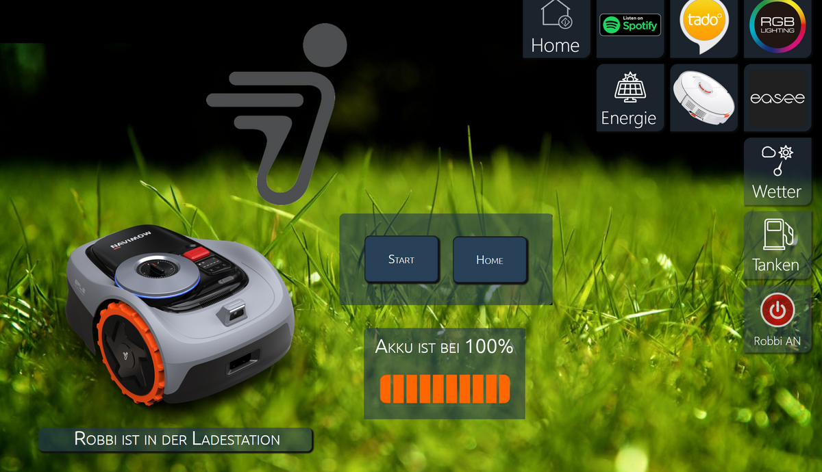

                        @ritschy2000 Hallo, also ich habe meine i105 jetzt in iobroker drin. Kann ihn über iobroker und alexa steuern und kann sehen was er gerade macht. Ich habe es mit der google integration gelöst. dort ist der Robbi ein gerät bedeutet man kann damit in google home routinen erstellen. also erstellt man mehrere objekte in iobroker für alle zustände die der Robbi in google liefert und bringt diese mit den IOT Adapter in google home rein. Dann erstellt man mehrere Routinen in Google zb wenn er startet soll er das Objekt von iOBroker "Start Stop Status" zb auf an schalten. Das macht man mit allen wie gesagt. Dann muss man natürlich Blocklys erstellen wenn was passiert usw. Und dann kann man den Robbi auch in Alexa zuverlässig bringen.
                        Hoffe man versteht mich.
                        Jetzt will ich nur noch eine liste erstellen wann er die letzten male wie lange gemäht hat.
                        Und ja man kann nicht alles auslesen wie zb Wlan Akku usw aber wie gesagt man kann ihn steuern. Erstmal reicht das bis eine API hoffentlich kommt.
                        Falls jemand eine idee hat oder weiß wie das geht das in vis sehe wann er die letzten zb 5 male gemäht hat also an welchen Tagen und wie lange wäre das voll cool. ich muss ja nur das Objekt das "AN" ist berechnen wie lange es an war also true und das Datum dort raus ziehen. Habe aber keine Ahnung wie ich das anstellen soll?
                        1 Reply Last reply

                              Navimow i105E ioBroker Script – Anleitung
                              Ich habe zusammen mit ChatGPT ein Script erstellt, das automatisch alle benötigten Objekte für den Navimow i105E in ioBroker erstellt und diese direkt für Google Home und Alexa verfügbar macht. Dadurch kann der Roboter über VIS, Google und Alexa gesteuert werden und der Status wird korrekt angezeigt.
                              Voraussetzungen
                              • ioBroker JavaScript Adapter installiert
                              • ioBroker IoT Adapter installiert
                              • Navimow in Google Home eingebunden
                              • optional: WLAN-Steckdose zur Ladeerkennung
                              WICHTIG:
                              JavaScript Adapter → Einstellungen → Expertenmodus →
                              "Haken bei setObject erlauben"
                              Automatisch erstellte Objekte
                              Ordner:
                              0_userdata.0.Navimow_i105E
                              Steuerung:
                              • I105E Start Stop → starten / stoppen
                              • I105E Pause Resume → pausieren / fortsetzen
                              Status:
                              • I105E Betriebszustand → 0=gestoppt, 50=pausiert, 100=mäht
                              • I105E Ladezustand → 0=normal, 50=niedrig, 100=sehr niedrig
                              • I105E Angedockt → true / false
                              Statistik (nur VIS):
                              • MovingTimeToday
                              • MovingTimeTotal
                              • HistoryJSON
                              WLAN-Steckdose (optional, empfohlen)
                              Im Script Steckdosen-Power-State eintragen, z. B.:
                              tuya.0.xxx.power
                              Logik:
                              Power > 30W → lädt / angedockt
                              Power < 30W → nicht angedockt
                              Ohne Steckdose funktioniert alles, aber mit Steckdose ist der Status genauer.
                              Google Automationen – Steuerung (ioBroker → Roboter)
                              Start
                              I105E Start Stop = EIN → Navimow starten
                              Stop
                              I105E Start Stop = AUS → Navimow nach Hause fahren
                              Pause
                              I105E Pause Resume = EIN → Navimow pausieren
                              Fortsetzen
                              I105E Pause Resume = AUS → Navimow fortsetzen
                              Google Automationen – Status Rückmeldung (Roboter → ioBroker)
                              Mäht
                              Navimow Status = mäht → I105E Betriebszustand = 100
                              Pausiert
                              Navimow Status = pausiert → I105E Betriebszustand = 50
                              Gestoppt
                              Navimow Status = gestoppt → I105E Betriebszustand = 0
                              Angedockt
                              Navimow angedockt → I105E Angedockt = EIN
                              Nicht angedockt
                              Navimow nicht angedockt → I105E Angedockt = AUS
                              Batterie normal
                              Navimow Batterie normal → I105E Ladezustand = 0
                              Batterie niedrig
                              Navimow Batterie niedrig → I105E Ladezustand = 50
                              Batterie sehr niedrig
                              Navimow Batterie sehr niedrig → I105E Ladezustand = 100
                              Alexa
                              Automatisch verfügbar:
                              • I105E Start Stop
                              In Alexa einfach umbenennen z. B. "Rasenmäher"
                              Optional Routine für Pause / Resume erstellen.
                              VIS Verwendung
                              Betriebszustand:
                              0 → Gestoppt
                              50 → Pausiert
                              100 → Mäht
                              Ladezustand:
                              0 → Normal
                              50 → Niedrig
                              100 → Sehr niedrig
                              Angedockt:
                              true → angedockt
                              false → nicht angedockt
                              Ergebnis
                              ✔ Steuerung über VIS, Google und Alexa
                              ✔ korrekter Status in ioBroker
                              ✔ automatische Objekterstellung
                              ✔ automatische Google / Alexa Integration
                              ✔ Ladeerkennung optional über WLAN-Steckdose
                              Ich kann es leider noch nicht testen da mein Robbi noch im Winterschlaf ist.
                              mfg denjo

                               vollständig Google Home + Alexa kompatibel
                              const BASE = '0_userdata.0.Navimow_i105E';
                              const POWER_STATE = 'tuya.0.xxxxxx';
                              const CHARGING_THRESHOLD = 30;
                              // Betriebszustand
                              const STATUS_STOPPED = 0;
                              const STATUS_PAUSED  = 50;
                              const STATUS_RUNNING = 100;
                              // Ladezustand
                              const BATTERY_NORMAL  = 0;
                              const BATTERY_LOW     = 50;
                              const BATTERY_VERYLOW = 100;
                              // Runtime
                              let mowTimer = null;
                              let mowStartTime = null;
                              let history = [];
                              // STATE CREATION
                              function ensureState(id, common)
                                  if (!existsObject(id))
                                      createState(id, common.def, common);
                              // CREATE STATES
                              // START / STOP
                              ensureState(BASE+'.StartStop',{
                                  name:'I105E Start Stop',
                                  type:'boolean',
                                  role:'switch',
                                  read:true,
                                  write:true,
                                  def:false,
                                  smartName:{
                                      "de":"I105E Start Stop",
                                      "ghType":"action.devices.types.LIGHT",
                                      "ghTraits":["action.devices.traits.OnOff"],
                                      "ghAttributes":"{\"commandOnlyOnOff\":false}"
                              // PAUSE / RESUME
                              ensureState(BASE+'.PauseResume',{
                                  name:'I105E Pause Resume',
                                  type:'boolean',
                                  role:'switch',
                                  read:true,
                                  write:true,
                                  def:false,
                                  smartName:{
                                      "de":"I105E Pause Resume",
                              // BETRIEBSZUSTAND
                              ensureState(BASE+'.Betriebszustand',{
                                  name:'I105E Betriebszustand',
                                  type:'number',
                                  role:'level.dimmer',
                                  read:true,
                                  write:true,
                                  def:0,
                                  unit:'%',
                                  min:0,
                                  max:100,
                                  smartName:{
                                      "de":"I105E Betriebszustand",
                                      "ghTraits":["action.devices.traits.OnOff","action.devices.traits.Brightness"],
                              // LADEZUSTAND
                              ensureState(BASE+'.Ladezustand',{
                                  name:'I105E Ladezustand',
                                  type:'number',
                                  read:true,
                                  write:true,
                                  def:0,
                                  unit:'%',
                                  min:0,
                                  max:100,
                                  smartName:{
                                      "de":"I105E Ladezustand",
                              // ANGEDOCKT  ← jetzt korrekt für Google
                              ensureState(BASE+'.Angedockt',{
                                  name:'I105E Angedockt',
                                  type:'boolean',
                                  role:'switch',
                                  read:true,
                                  write:true,
                                  def:false,
                                  smartName:{
                                      "de":"I105E Angedockt",
                              // STATISTIK
                              ensureState(BASE+'.MovingTimeToday',{
                                  type:'number',
                                  role:'value.interval',
                                  read:true,
                                  write:true,
                                  def:0,
                                  unit:'min'
                              ensureState(BASE+'.MovingTimeTotal',{
                                  type:'number',
                                  read:true,
                                  write:true,
                                  def:0,
                                  unit:'min'
                              ensureState(BASE+'.HistoryJSON',{
                                  type:'string',
                                  role:'json',
                                  read:true,
                                  write:true,
                                  def:'[]'
                              // CHARGING DETECTION (DEINE STECKDOSE)
                              function updateCharging(power)
                                  power = Number(power);
                                  if (power > CHARGING_THRESHOLD)
                                      setState(BASE+'.Angedockt', true, true);
                                      if (power > 100)
                                          setState(BASE+'.Ladezustand', BATTERY_NORMAL, true);
                                      else if (power > 50)
                                          setState(BASE+'.Ladezustand', BATTERY_LOW, true);
                                      else
                                          setState(BASE+'.Ladezustand', BATTERY_VERYLOW, true);
                                  else
                                      setState(BASE+'.Angedockt', false, true);
                              if (existsState(POWER_STATE))
                                  on({id:POWER_STATE,change:'ne'}, obj =>
                                      updateCharging(obj.state.val);
                              // MOW TIMER
                              function startTimer()
                                  if (mowTimer) return;
                                  mowStartTime = Date.now();
                                  mowTimer = setInterval(()=>{
                                      let today = getState(BASE+'.MovingTimeToday').val || 0;
                                      let total = getState(BASE+'.MovingTimeTotal').val || 0;
                                      setState(BASE+'.MovingTimeToday', today+1, true);
                                      setState(BASE+'.MovingTimeTotal', total+1, true);
                                  },60000);
                              function stopTimer()
                                  if (!mowTimer) return;
                                  clearInterval(mowTimer);
                                  mowTimer = null;
                                  let duration = Math.round((Date.now()-mowStartTime)/60000);
                                  history.unshift({
                                      date:new Date().toLocaleString(),
                                      duration:duration
                                  if (history.length > 10)
                                      history.pop();
                                  setState(BASE+'.HistoryJSON', JSON.stringify(history), true);
                              // CONTROL LOGIC
                              on({id:BASE+'.StartStop',change:'ne'}, obj =>
                                  if (obj.state.val)
                                      setState(BASE+'.Betriebszustand', STATUS_RUNNING, true);
                                      startTimer();
                                  else
                                      setState(BASE+'.Betriebszustand', STATUS_STOPPED, true);
                                      stopTimer();
                              on({id:BASE+'.PauseResume',change:'ne'}, obj =>
                                  if (obj.state.val)
                                      setState(BASE+'.Betriebszustand', STATUS_PAUSED, true);
                                      stopTimer();
                                  else
                                      startTimer();
                              // INIT
                              setTimeout(()=>{
                                      updateCharging(getState(POWER_STATE).val);
                              },3000);
                              log('Navimow i105E FINAL SCRIPT läuft korrekt');
