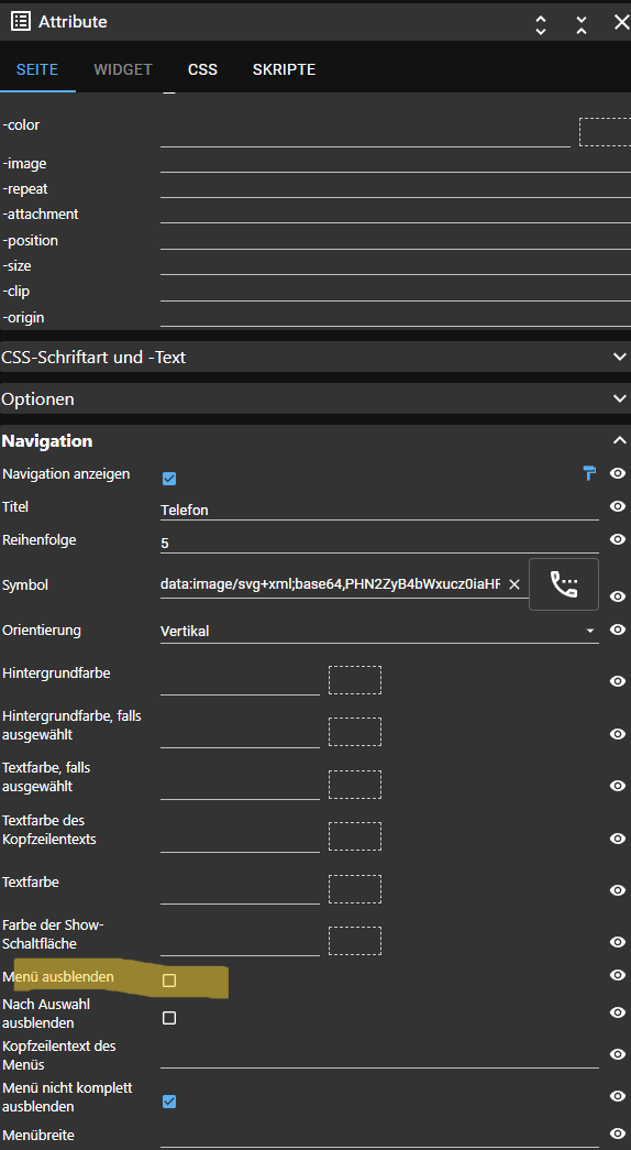

    ist es möglich, auf einer einzelnen "Unterseite" die vorhandene Navigation auszublenden?
    Die Unterseite ("Gäste") selbst möchte ich über die "normale" Navigation erreichen können, soll also links ganz regulär mit angezeigt werden.
    Aber auf der Unterseite selbst soll es keine Navigation (Navigationsansicht) geben.

      @topsurfer
      Hier kannst du auf jeder Seite das Menü ausblenden:
