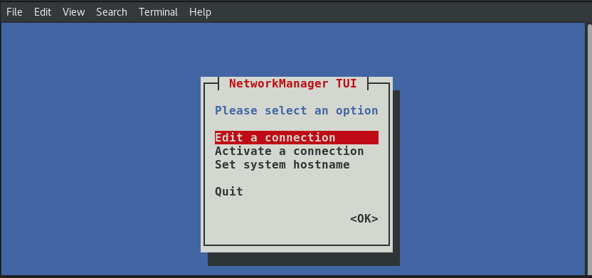

              @edstobi
              Entweder du weist die IP (wie bereits empfohlen) im Router zu, oder du verwendest den network manager. Dieser wird ab Debian 12 verwendet.
              Eine feste IP kannst du mit dem tool "nmtui" einrichten.
              sudo nmtui
