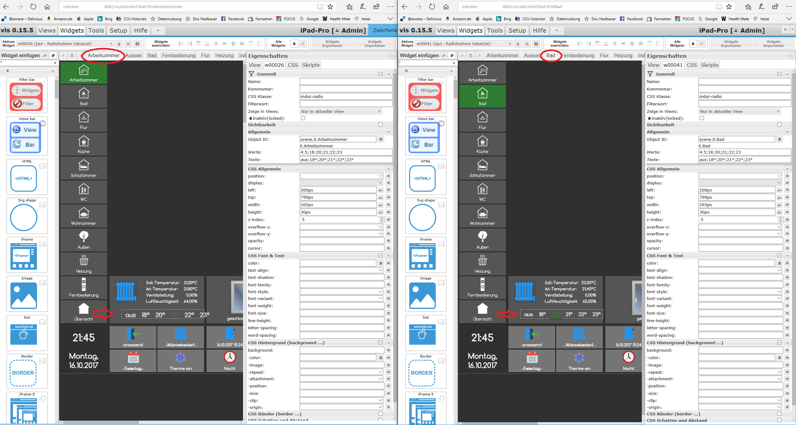

    Hallo Zusammen,
    ich mache gerade meine Steuerung per vis neu und nutze dazu hauptsächlich das Material Design von Uhula.
    Jetzt habe ich das Problem, dass das Widget zur Steuerung der Solltemperatur in einem View (Arbeitszimmer) größer angezeigt wird als in 5 anderen Views (Bad, Flur, usw.).
    Ich habe schon gelöscht, kopiert, eingefügt, exportiert, importiert, aber es klappt nicht. Irgendwo habe ich was verbogen und sehe es nicht.
    Ich habe mal einen Screenshot angehängt in dem hoffentlich alles relevante zu sehen ist.
    Danke und Grüße,
    Balu

      Die Schriftgröße kann auch in den CSS-Einstellungen für die ganze View festgelegt werden. Also ein Reiter weiter links.
      Check das mal: 261_bildschirmfoto_2017-10-16_um_22.24.57.jpg
      Möglicherweise übersteuert die Einstellung, die der Widgets. Oder wenn Einstellungen nicht absolut, sondern in Prozent gemacht werden, kann das auch passieren.
      Pix

        Das ändert leider nichts. Dort kann ich eintragen was ich will und die Größe bleibt gleich…

          Die Ursache lässt sich durch die Screens so nicht erkennen. Ich kann mir dein Projekt mal ansehen, wenn du es anonymisiert irgendwo zum Download zur Verfügung stellen kannst. Dann eine PN an mich mit den Download Daten (ich glaube man kann in einer PN keine ZIP anhängen).

                Danke für die PN. Die Lösung deines Problems ist einfach. Du hast für die beiden Views unter "View | CSS Eigenschaften | Thema" unterschiedliche Themen eingestellt. Beim Arbeitszimmer "custom dark", beim Bad (und den anderen Views) "redmond". Mit den View-Themes sind auch unterschiedliche Font-Größen verbunden.
