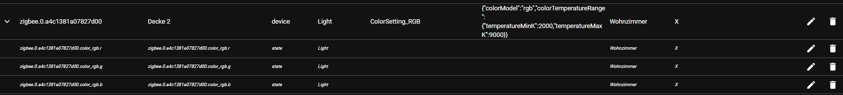

    Hallo ich habe das Problem das im Iot Adapter bei einiegen Lampen nicht alle State erkannt werden
    es feht der State zum Schalten bei der Automatischen erkennung
    Bevor ich meinen Zigbee Adapter geupdate habe ging alles normal

      @horst-böttcher ich behaupte mal das ist ein ist Problem, siehe auch hier:
      https://github.com/ioBroker/ioBroker.zigbee/issues/2430
