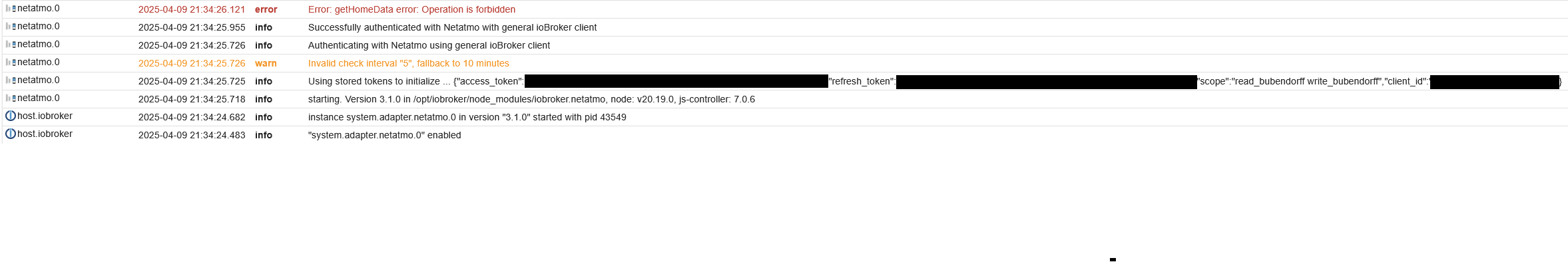

    Beenden und neustarten des Adapter erzeugt folgendes im Log, die Anmeldung scheint zu funktionieren würde ich meinen:
    Hat noch jemand ähnliche Probleme bzw. eine Idee, woran es liegen könnte?
