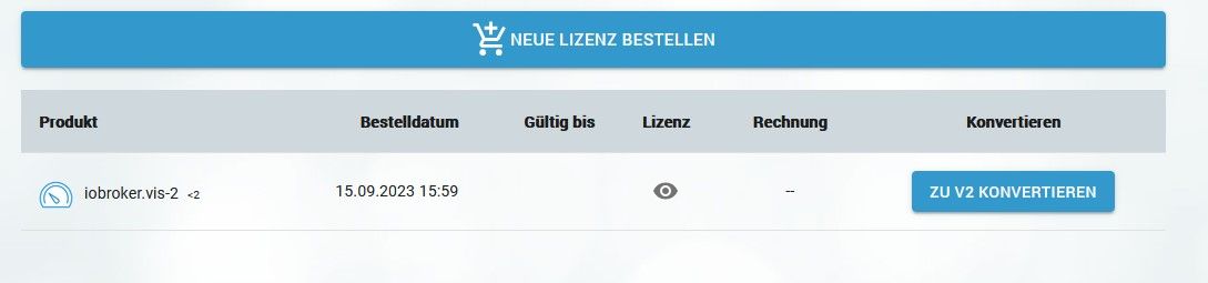

    nach Umzug auf neuen IP ist die VIS über iobroker.net nicht mehr erreichbar.
    Die Anwnung hat wohl keine Verbindung weil der PI eine andere IP-Adresse bekommen hat.
    .jpg)
    MOD-EDIT: Bild mit privaten Daten entfernt!
    Kann ich im ioBroker.net die Verbindung ändern ? Oder den APP-Key im neuen PI eintragen ?
    Finde im Cloud- oder Web-Adapter nichts dazu.

                      Verstehe es noch immer nicht......ich habe die V2 ??
                      Dachte von nicht weil dort steht "Zu V2 Konvertieren"
                      Wäre eure Unterstützung dann anders gewesen ? Ich kenne den Unterschied nicht V1 zu V2

                        @dogfight76 sagte in VIS nicht mehr über meinen iobroker.net zu erreichen.:
                        ich habe die V2 ??
                        sag du uns was du hast!
                        vis kannst du so installieren und nutzen, ohne einen key.
                        bei vis-2 ist es anders
