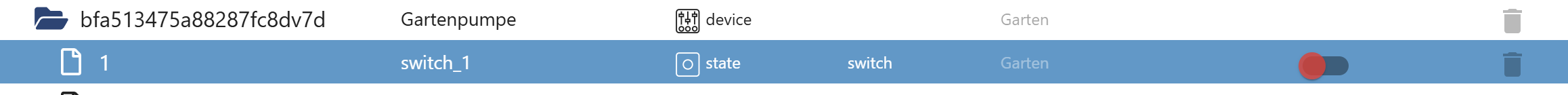

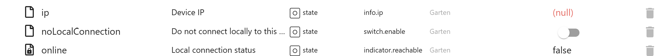

    Hallo Gemeinde,
    ich habe folgendes Problem.
    Ich habe mehrere Teckin-Steckdosen über den Tuya Adapter eingebunden.
    Alle funktionieren, so wie ich möchte, nur eine zeigt ein seltsames Verhalten.
    Die eine Steckdose lässt sich zwar über Alexa steuern, hat auch eine IP - Adresse von der Fritzbox bekommen, diese ist aber nicht im Datenpunkt IP-Adress hinterlegt.
    Jetzt kann ich die Steckdose zwar über Smartlife schalten, oder über google, aber im IO-Broker kann ich sie nicht einschalten????
    Die FW ist wohl aktuell 1.2.1??
    Hat jemand eine Idee?

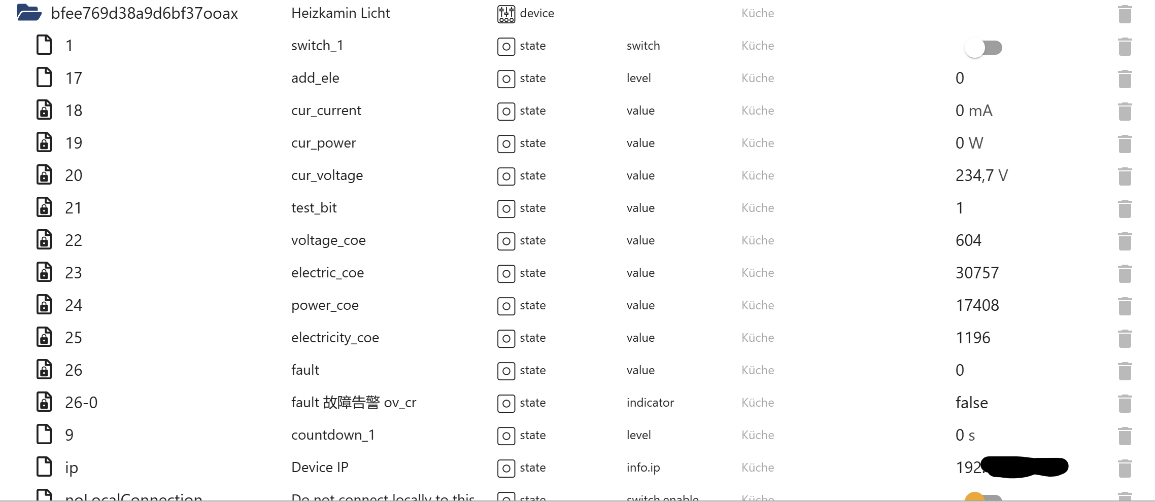

    Alle anderen Adapter haben eine IP-Adresse (auch in den Objekten).

      @hunterhb die ist dann nur über die Cloud verbunden, hatte ich neulich mit Leuchten auch.
      Ich bin nicht sicher ob die dann nur über die MQTT Verbindung zur Tuya-Cloud funktionieren (wofür man einen Entwicklerkonto braucht was man regelmäßig erneuern muss (1 bis 2x im Jahr, keine Kosten))
