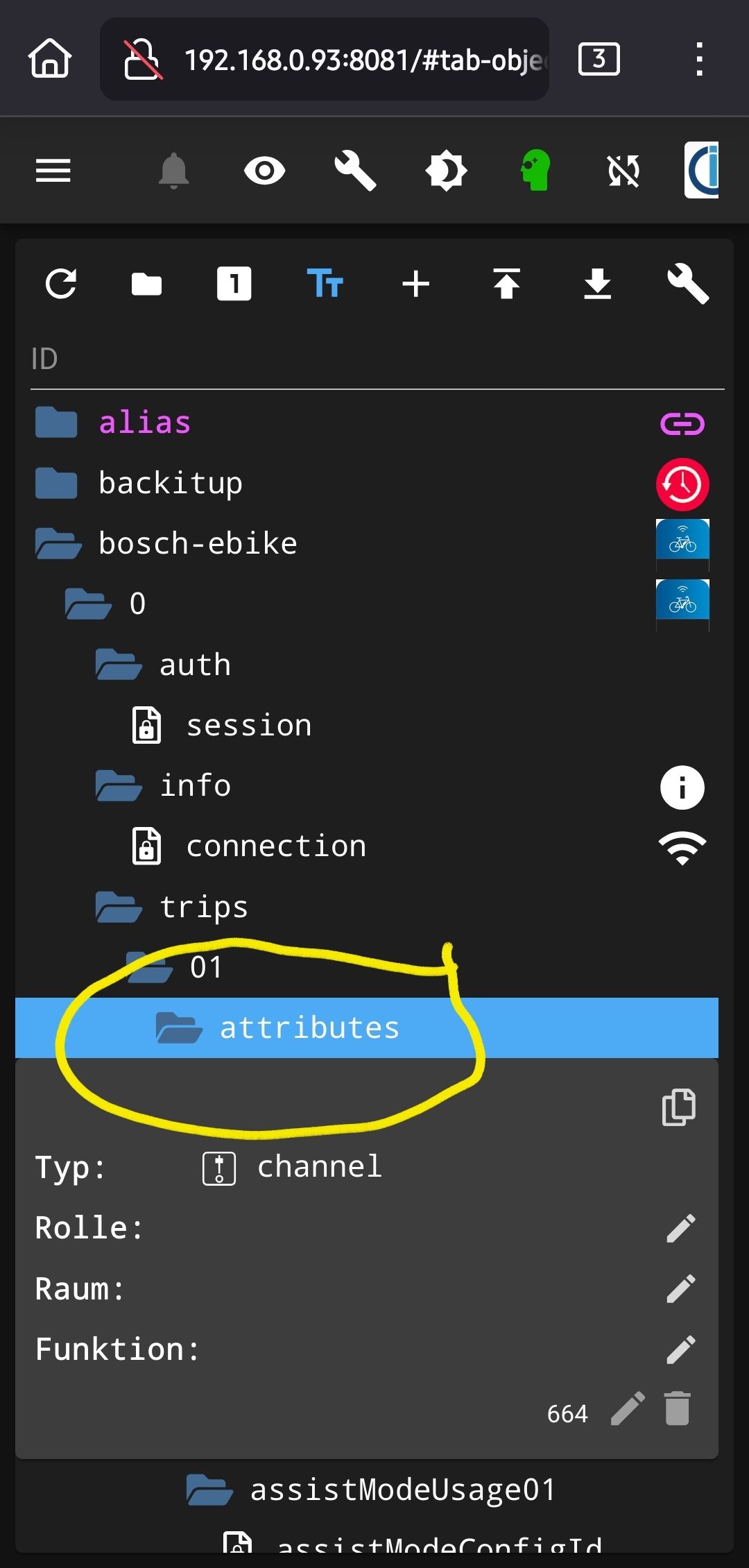

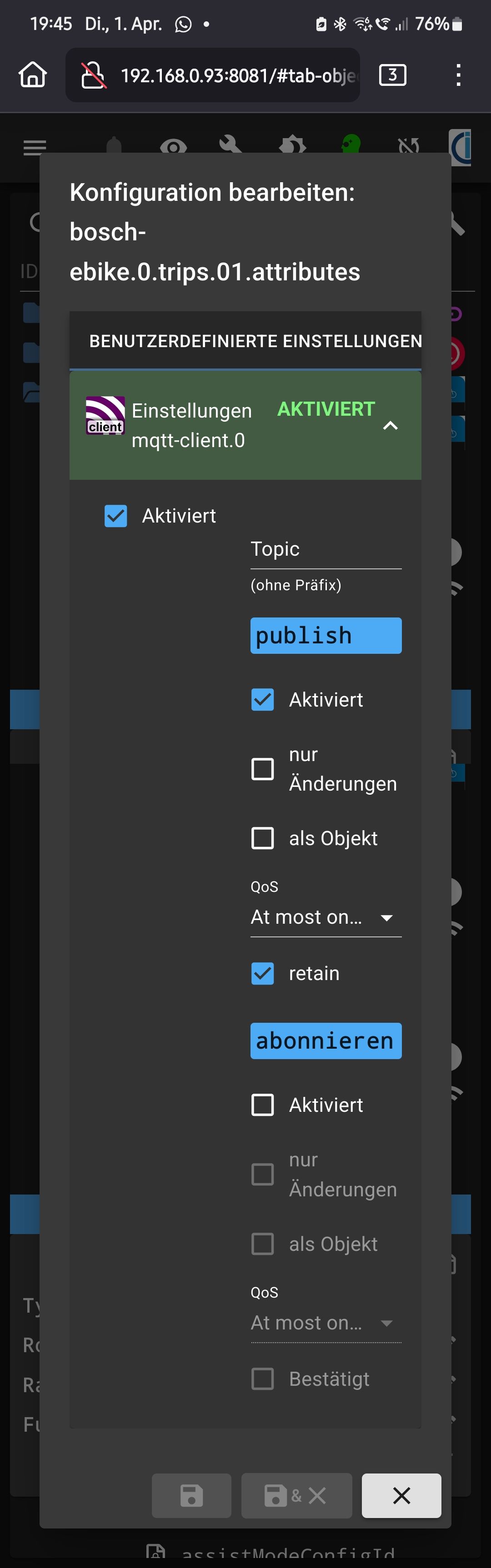

    Ich habe ioBroker vor kurzem erst installiert und kenne mich dementsprechend noch recht wenig mit dem Aufbau und den Begriffen aus.
    Ich habe bei dem "Channel" (siehe Screenshots), den ich gerne per MQTT auf meinen Broker publishen würde, um die Daten in Home Assistant weiter zu verarbeiten und auszuwerten, auch schon MQTT publish aktiviert.
    Ich habe auch bereits den MQTT-Client konfiguriert, dieser zeigt auch keine Fehlermeldung.
    Screenshot_20250401_194457_Firefox.jpg Screenshot_20250401_194508_Firefox.jpg
    Habe ich als Anfänger vielleicht etwas übersehen oder es einfach falsch verstanden?

      @ae55 sagte: "Channel" (siehe Screenshots), den ich gerne per MQTT auf meinen Broker publishen würde
      Man kann nur Datenpunkte publishen. Ein Kanal hat keinen Wert.

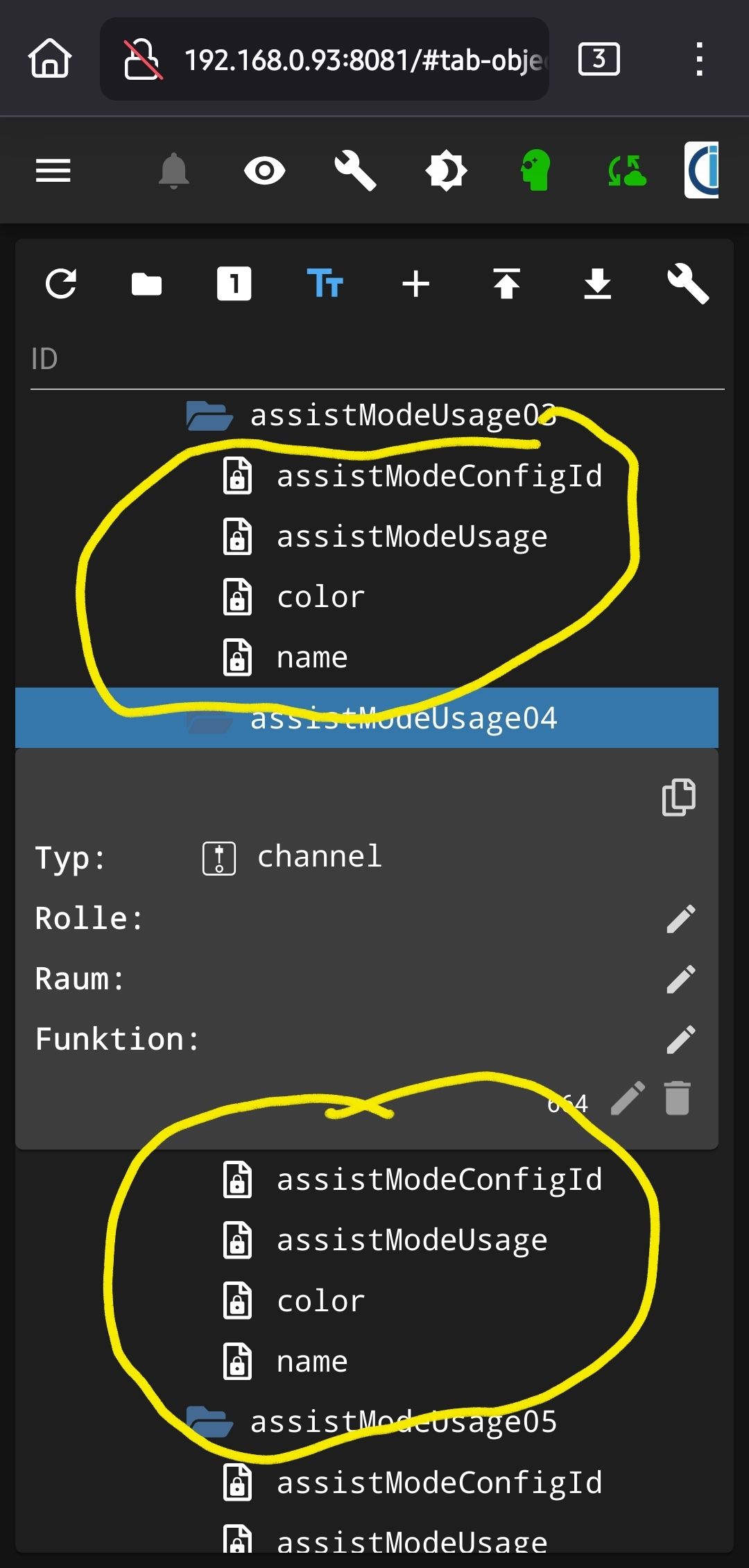

                @paul53 ich habe das Skript jetzt hinzugefügt, habe jedoch das Problem dass einige Datenpunkte nicht richtig gepublished werden (siehe Screenshot)
                In dem JSON ist nur einmal "assistModeUsage" enthalten, ich hätte allerdings z.B gerne {"attributes":{"assistModeUsage01": {"assistmodeUsage":XXXX}},{"assistModeUsage02": {"assistmodeUsage":XXXX}}}.
                Ist dies lösbar und wenn ja, wie?

                  @ae55 sagte: siehe Screenshot
                  Du hattest verschwiegen, dass unter "attributes" weitere Kanäle vorhanden sind und erst darunter die Datenpunkte. Versuche es mal so:
                  on(idTrigger, function() {
                      const obj = {};
                      for(const id of idsTrip) {
                          const arr = id.split('.');
                          const ch = arr[arr.length - 2];
                          const dp = arr[arr.length - 1];
                          const objDp = {};
                          objDp[dp] = getState(id).val;
                          obj[ch] = objDp;
                      setState(idJSON, JSON.stringify(obj));
                  Wenn nur die DP "assistmodeUsage" gewünscht sind, grenze es im Selektor ein:
                  const idsTrip = $('bosch-ebike.0.trips.01.attributes.*.assistmodeUsage').toArray();
                  A 1 Antwort Letzte Antwort

                    @paul53 Danke für deine Hilfe!
                    Es funktioniert jetzt zwar grundsätzlich, jedoch wird von jedem Kanal unter "attributes" nur der erste Datenpunkt gepublished, jedoch gibt es unter manchen dieser Kanäle mehre Datenpunkte...

                      @ae55 sagte: wird von jedem Kanal unter "attributes" nur der erste Datenpunkt gepublished
                      Neuer Versuch:
                          const obj = {};
                          let objDp;
                          let lastCh;
                              if(ch != lastCh) objDp = {};
                              obj[ch] = objDp;
                              lastCh = ch;
