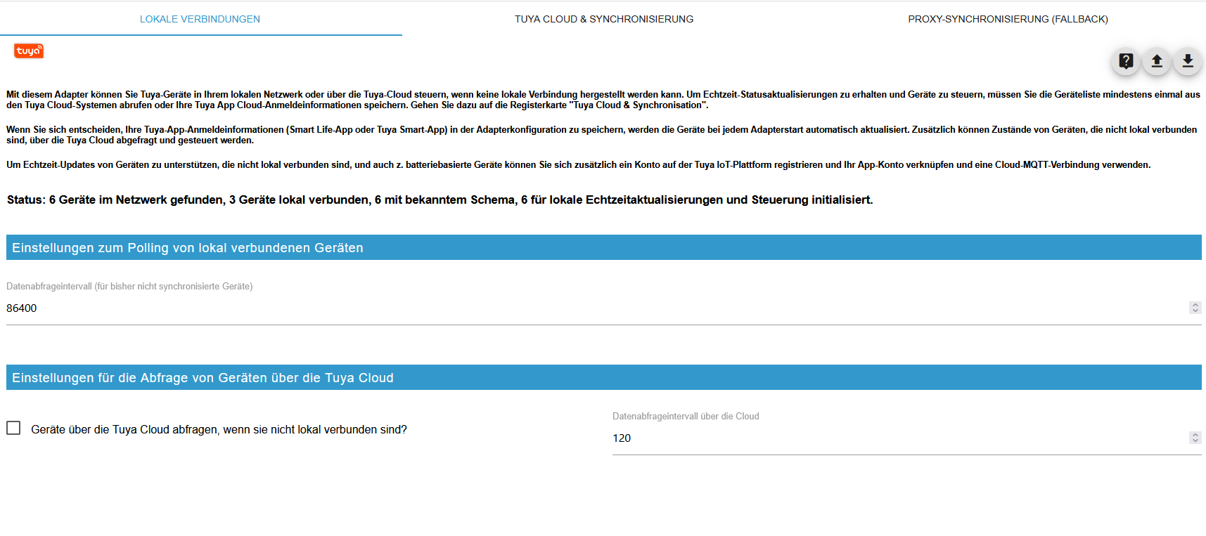

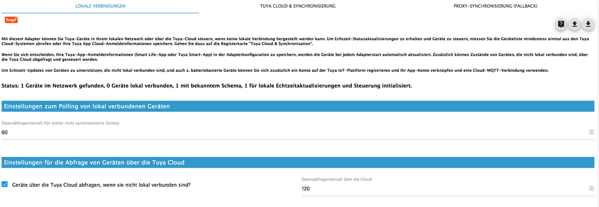

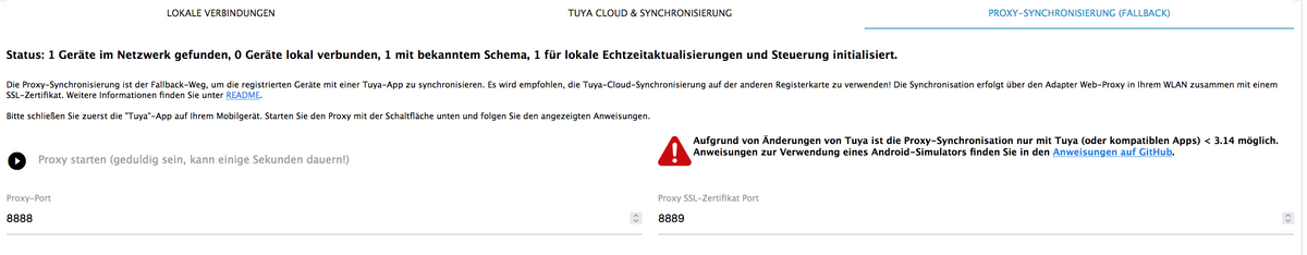

        LaBamba
        @haselchen
        Email und Passwort für den Account ist natürlich eingefügt. Hier im Bild abgeschnitten!

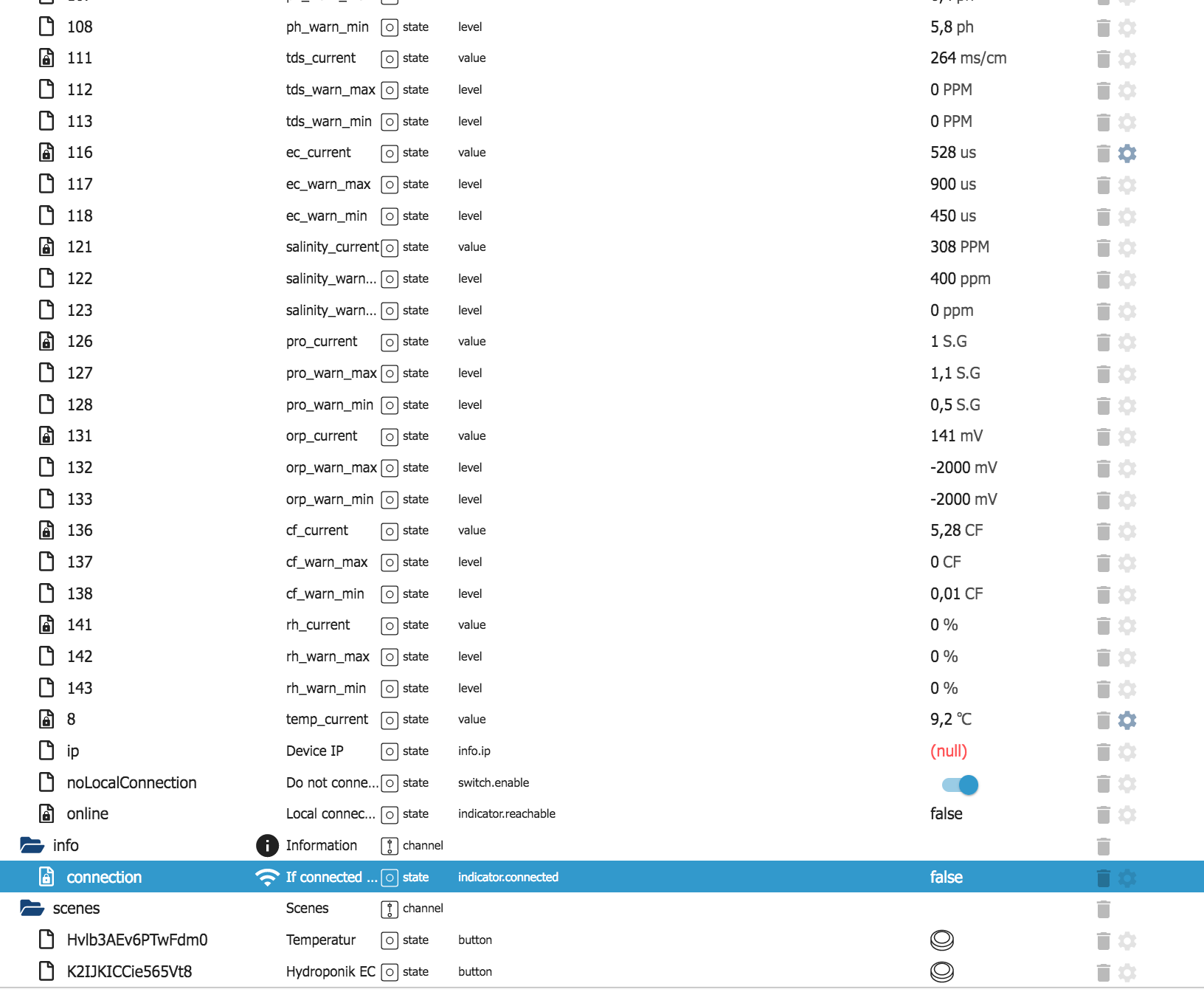

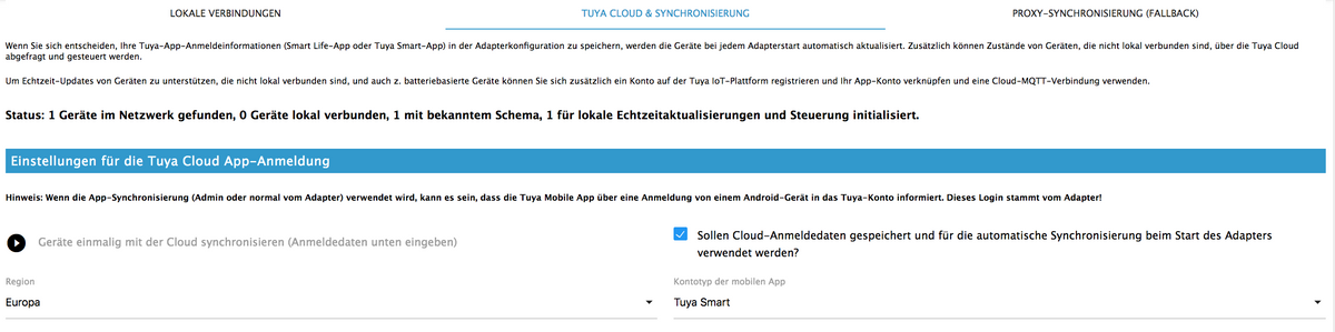

          LaBamba
          @haselchen
          in der Instanz wird es aber so angezeigt!
          in den Objekten so

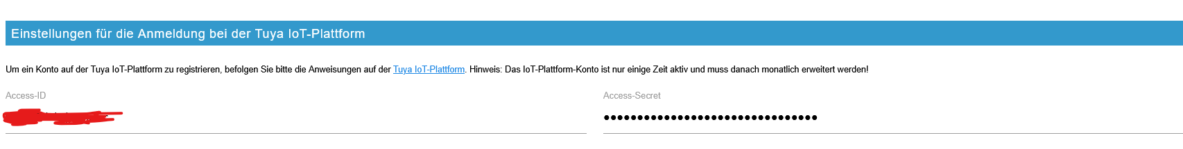

            haselchen
            @labamba
            Haken habe ICH nicht gesetzt. Bei Dir ist er drin.
            Das habe ich gemacht:
            Um Echtzeit-Updates von Geräten zu unterstützen, die nicht lokal verbunden sind, und auch z. batteriebasierte Geräte können Sie sich zusätzlich ein Konto auf der Tuya IoT-Plattform registrieren und Ihr App-Konto verknüpfen und eine Cloud-MQTT-Verbindung verwenden.
            Überhaupt keine Probleme mit keinen Geräten.
            In der App hinzufügen und zack sind sie in Iobroker und Echtzeit-Aktualisiert.
