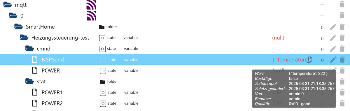

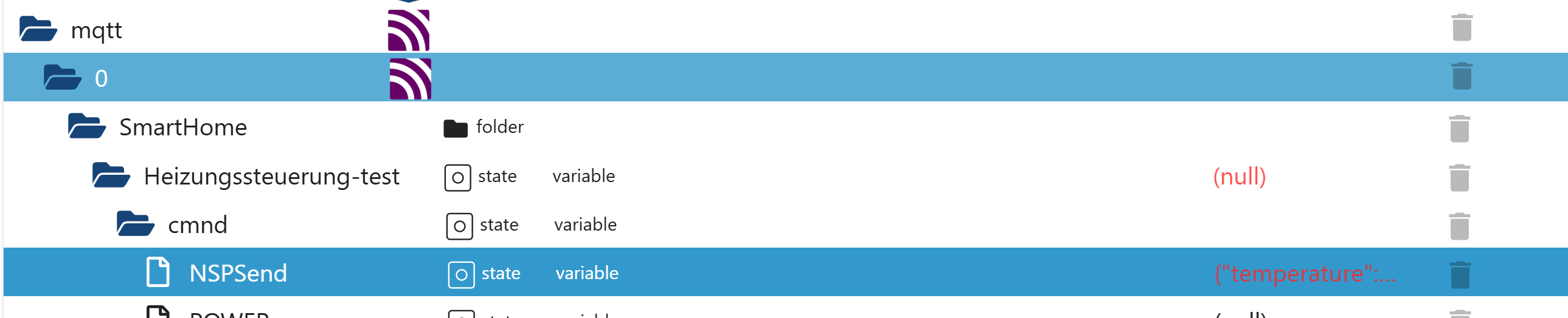

    ich versuche über Blockly einen MQTT Befehl abzusetzen der an mein Sonoff NSPanel Termperatur Daten übergibt.
    Das Panel lässt sich ansteuern über MQTT.fx und auch wenn dich den Befehl direkt im Objektbaum absetze über NSPSend {"temperatures": 990}.

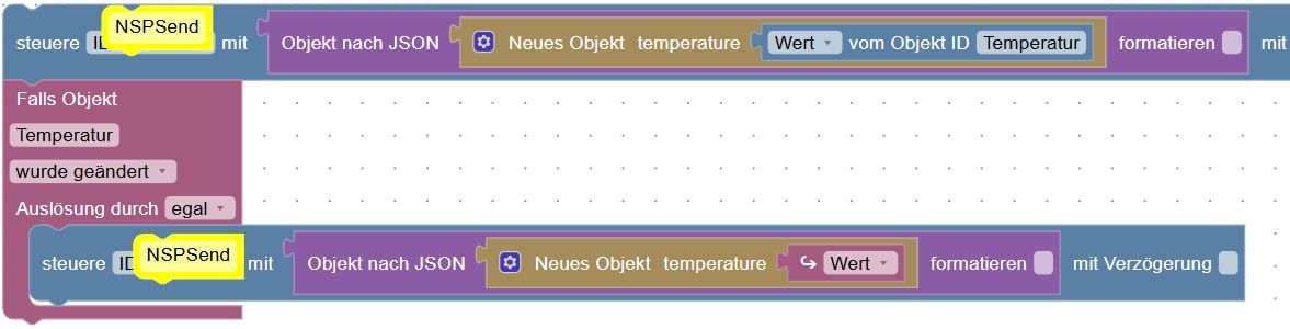

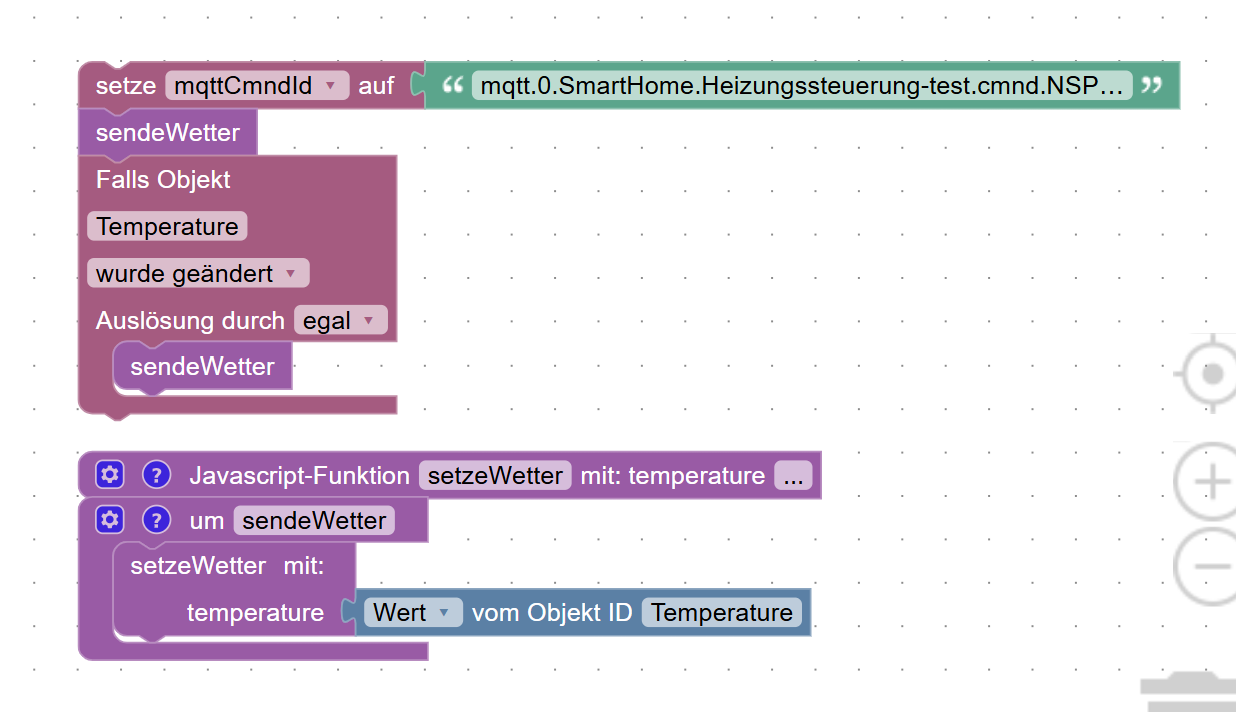

    Ich möchte es gerne über Blockly steuern damit ich bei einer Änderung der Temperatur automatisch den neuen Wert setzten kann. Dazu habe ich folgendes Script gebaut.
    die MQTTComndID wird auf das Topic gesetzt.
    Im falls Objekt wird geprüft ob sich der Wert einen Temperatursensors geändert hat. Wenn das der Fall ist soll die Variable temperature auf den Wert des Sensors gesetzt werden und anschließend an das Gerät geschickt werden.
    Ich verstehe nicht wo mein Fehler liegt das der Wert nicht abgesendet wird.
    Hat jemand eine Idee wo der Fehler liegen könnte.

      @michael-schütz Wenn Du uns nicht zeigst, was in der Funktion "setzeWetter" passiert, können wir Dir nicht helfen ...

        @michael-schütz sagte: Befehl direkt im Objektbaum absetze über NSPSend {"temperatures": 990}.
        Dann sollte es auch per Blockly funktionieren?

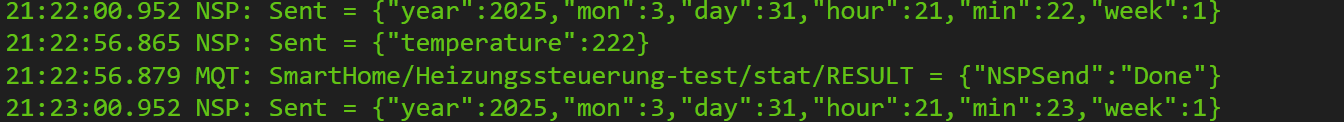

          leider kommen keine Werte an.
          Im Gerät wird mir das dann so angezeigt.
          Gebe ich den Wert direkt hier ein
          wird er angenommen im Gerät.
          Ich finde den Fehler nicht.

            Die Temperatur hat sich geändert? Denn nur dann wird getriggert.
            Erweitere das DP-Schreiben beim Skriptstart:

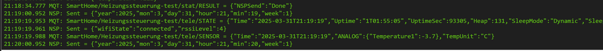

              jetzt sendet er aber ich erhalte eine Fehlermeldung vom Gerät
              23:31:28.530 NSP: Sent = {"Temperature":21.2}
              23:31:28.547 MQT: SmartHome/Heizungssteuerung-test/stat/RESULT = {"NSPSend":"Done"}
              23:31:28.631 NSP: Received Raw = bytes('55AA000B007B226572726F72223A327DD3E600')
              23:31:28.639 MQT: SmartHome/Heizungssteuerung-test/tele/RESULT = {"NSPanel":{"error":2}}

                  ich konnte den Fehler finden. Es ging um Groß und Kleinschreibung.

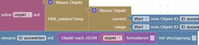

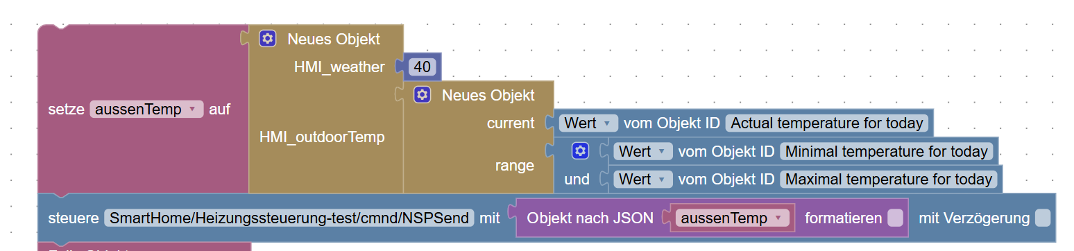

                  Wie kann ich diesen Befehl umsetzen in Blockly? Auch hier werden Werte übergeben. Es muss wie vorher auch ein JSON Payload werden.
                  {"HMI_outdoorTemp":{"current":5,"range":"-3,8"}}
                  • Michael SchützM Michael Schütz
                    Danke für die Unterstützung bis hier hin.

                      kann ich in range 2 Werte anlegen. Einen für MindestTemperatur und einen für MaximalTemperatur. Ich habe das so versucht, leider erfolglos. Die Werte bei range müssen über ein "," getrennt werden. Es dürfen aber maximal 5 Zeichen sein

                        @michael-schütz sagte: kann ich in range 2 Werte anlegen.
                        Das ist ein String.

                          Danke jetzt klappt alles.
