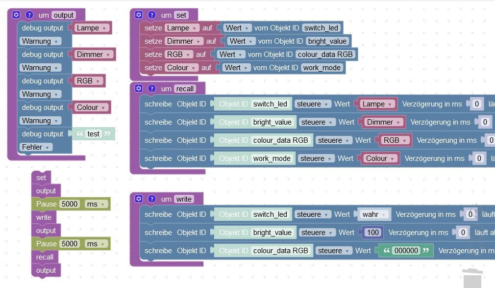

    ich versuche bei einem Objekt (RGB LED) die aktuellen Werte in Variablen zu schreiben. Anschließend setze ich neue Werte um mittels der Variablen sie auf den Wert zuvor zu setzen. Leider klappt der letzte Schritt nicht. Die Variablen bleiben zur Laufzeit unverändert.
    Wo ist mein Fehler?

    VG
    Krodon
    Lösung:
    Die LED hat die Variable work_mode, sie springt von colour auf white, wenn ich diese auch setze klappt es :-)

                          <field name="VAR" id="4M|!x~Vt#)j0f;dLs)nA">RGB</field>
                        </block>
                      </value>
                      <next>
                        <block type="debug" id="Ah-7YV_*xyXg^U{GqfUt">
                          <field name="Severity">error</field>
                          <value name="TEXT">
                            <shadow type="text" id="!-z^(J2L$Dk*AV?OV3hT">
                            </shadow>
                          </value>
                        </block>
                      </next>
                    </block>
                  </next>
                </block>
              </next>
            </block>
          </statement>
        </block>
        <block type="procedures_defnoreturn" id="u=CLh:kdv.#AiN3byBoi" x="288" y="63">
          <field name="NAME">set</field>
          <statement name="STACK">
            <block type="variables_set" id="/+2cvh^1@E$w8{]tdn8z">
              <field name="VAR" id="?bm=lC3m:`88Pb=#]K6,">Lampe</field>
              <value name="VALUE">
                <block type="get_value" id="juGmbN=#omB^h/j^`u@z">
                  <field name="OID">tuya.0.bff8dc4831a92142125gnf.20</field>
                </block>
              </value>
              <next>
                <block type="variables_set" id="*F59U]0UMPhiZ:biCo-K">
                  <field name="VAR" id="W[@+jJ4~]*qf[E}#]8`.">Dimmer</field>
                    <block type="get_value" id="O-Lk=GgK]Qd@tMsA_{G1">
                      <field name="OID">tuya.0.bff8dc4831a92142125gnf.22</field>
                    </block>
                  </value>
                  <next>
                    <block type="variables_set" id="}xSlJOTO/l*n~H#{$!yH">
                        <block type="get_value" id="(R54,)m6C(_EuCvAKu*F">
                          <field name="OID">tuya.0.bff8dc4831a92142125gnf.24-rgb</field>
                        </block>
                      </value>
                    </block>
                  </next>
                </block>
              </next>
            </block>
          </statement>
        </block>
        <block type="procedures_defnoreturn" id=";21bxg7OTlzj9eSIb/dp" x="288" y="213">
          <field name="NAME">recall</field>
            <block type="control_ex" id="CVo_c=0__zt|wBhJv#-X" inline="true">
              <field name="TYPE">false</field>
              <value name="OID">
                <shadow type="field_oid" id="*%6uYB~J{4aOE[Uc7`I=">
                  <field name="oid">tuya.0.bff8dc4831a92142125gnf.20</field>
                </shadow>
              </value>
                <shadow type="logic_boolean" id="Dyn*G@7T3MlXl-^!#nCy">
                </shadow>
                <block type="variables_get" id="L6Z;xSzFWAlvko1pG|mn">
                </block>
              </value>
              <value name="DELAY_MS">
                <shadow type="math_number" id="SD1#;IWL*xrp;c,=EjmH">
                  <field name="NUM">0</field>
                </shadow>
              </value>
              <value name="EXPIRE">
                <shadow type="math_number" id="j!xh|s;muBBP_?xnd]6d">
                </shadow>
              </value>
              <next>
                <block type="control_ex" id="[h*C^P3^~wMm:w9Ql7T@" inline="true">
                  <value name="OID">
                    <shadow type="field_oid" id="3)=p(-I_btAk7qZ#-V(!">
                      <field name="oid">tuya.0.bff8dc4831a92142125gnf.22</field>
                    </shadow>
                  </value>
                    <shadow type="logic_boolean" id="izT*nG+eO(u}ZcWzJe,]">
                    </shadow>
                    <block type="variables_get" id="*vxBg%u[d/33mq`72NLt">
                    </block>
                  </value>
                    <shadow type="math_number" id=")YY-n58hNR:v[+bK$g4T">
                    </shadow>
                  </value>
                    <shadow type="math_number" id="8uq15|LtM7[PFGjssQfm">
                    </shadow>
                  </value>
                  <next>
                    <block type="control_ex" id="[tpqc=Lw9J$$5=6nmgWO" inline="true">
                      <value name="OID">
                        <shadow type="field_oid" id="D04gv~!e8/ds?Lz,UYLR">
                          <field name="oid">tuya.0.bff8dc4831a92142125gnf.24-rgb</field>
                        </shadow>
                      </value>
                        <shadow type="logic_boolean" id="lZ/N2MpT)~h2W}5cdY`@">
                        </shadow>
                        <block type="variables_get" id="iVwZVD=W.%,n|:t0VxTW">
                        </block>
                      </value>
                        <shadow type="math_number" id="%_;blq:;WOe}9K#Kk4+(">
                        </shadow>
                      </value>
                        <shadow type="math_number" id=":tz=kZ^G|Qai#Y9aefN6">
                        </shadow>
                      </value>
                    </block>
                  </next>
                </block>
              </next>
            </block>
          </statement>
        </block>
        <block type="procedures_callnoreturn" id="w5]n8W0V7uW|1~3b;CyU" x="63" y="363">
          <mutation name="set"></mutation>
          <next>
            <block type="procedures_callnoreturn" id="1p^ynXa;#r9[b4(.Cd2K">
              <mutation name="output"></mutation>
              <next>
                <block type="timeouts_wait" id="r4jU{[mWVn.?4}+1ZlX%">
                  <field name="DELAY">5000</field>
                  <field name="UNIT">ms</field>
                  <next>
                    <block type="procedures_callnoreturn" id="++T*_T-mI^zU^}CaPc*L">
                      <mutation name="write"></mutation>
                      <next>
                        <block type="procedures_callnoreturn" id="Lyc$T,671R@uJM;3~|eC">
                          <next>
                            <block type="timeouts_wait" id="QQy/c3r?n[PXu^]iZ}-H">
                              <next>
                                <block type="procedures_callnoreturn" id="zH-,WZ9!I@~EB%e(8=^U">
                                  <mutation name="recall"></mutation>
                                  <next>
                                    <block type="procedures_callnoreturn" id="up_+TE}P_B0b@d[0!Eou">
                                    </block>
                                  </next>
                                </block>
                              </next>
                            </block>
                          </next>
                        </block>
                      </next>
                    </block>
                  </next>
                </block>
              </next>
            </block>
          </next>
        </block>
        <block type="procedures_defnoreturn" id="rGe.`tb9x7i9s$lR$jYm" x="288" y="438">
          <field name="NAME">write</field>
            <block type="control_ex" id=")uA47ejLlX$pW?sT.WOA" inline="true">
              <value name="OID">
                <shadow type="field_oid" id="nmS%:^}c5[DB=ks7W:~i">
                </shadow>
              </value>
                <shadow type="logic_boolean" id="t~2`td.E4cG8{NoDA$*r">
                </shadow>
              </value>
                <shadow type="math_number" id="7DKh)/)g8S1Vs#[W=@K0">
                </shadow>
              </value>
                <shadow type="math_number" id="SUIG%^~-X1b4nw833zJ.">
                </shadow>
              </value>
              <next>
                <block type="control_ex" id="_!%8b`kjJIJg;J;SLdTY" inline="true">
                  <value name="OID">
                    <shadow type="field_oid" id="Rl5L+eIl:EyY^G%]e6+)">
                    </shadow>
                  </value>
                    </shadow>
                    <block type="math_number" id="u0J!f?wvD%myJuu3l=LS">
                      <field name="NUM">100</field>
                    </block>
                  </value>
                    <shadow type="math_number" id="0GCpSLxix}PwW$!5QN`$">
                    </shadow>
                  </value>
                    <shadow type="math_number" id="|uN/,TGDcgY6D*w%R:Jm">
                    </shadow>
                  </value>
                  <next>
                    <block type="control_ex" id=":9rGHMp*8Pa+(E6X2sh]" inline="true">
                      <value name="OID">
                        <shadow type="field_oid" id="]ozGBeSwK9Nzta?AlJrf">
                        </shadow>
                      </value>
                        </shadow>
                        <block type="text" id="]dNyZ8bXjvp5_l`:z8h,">
                          <field name="TEXT">000000</field>
                        </block>
                      </value>
                        <shadow type="math_number" id="YRRz)U:[XGKOxbo7y)q[">
                        </shadow>
                      </value>
                        <shadow type="math_number" id="$pu;dq8;LmT.^Cv=wbT@">
                        </shadow>
                      </value>
                    </block>
                  </next>
                </block>
              </next>
            </block>
          </statement>
        </block>
      </xml>
      VG
      Krodon
      Lösung:
      @krodon wo sind da irgendwelche Trigger?
      K 1 Antwort Letzte Antwort
        K Offline
        K Offline
        krodon
        @homoran wozu Trigger?
        Dies ist ein Testscript, dass das eigentliche Problem extrahiert.
        Die Funktionen werden außerhalb eines Triggers aufgerufen und werden nacheinander, bei jedem Neustart, ausgeführt.
        VG
        Krodon
        • K krodon
          VG
          Krodon
          @krodon sagte in [Gelöst] Schreiben alter Werte funktioniert nicht:
          bei jedem Neustart,
          aber Variablen überleben keinen Neustart
            bei jedem Neustart,
            K Offline
            K Offline
            krodon
            @homoran ist ja auch die Absicht, sonst hätte ich Datenpunkte genommen
            521
