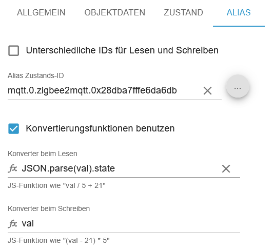

    ich habe mir einen SonOff Bewässerungscomputer (Zigbee) zugelegt,
    den Status kann ich über den Alias und die Konvertierungsfunktion auch auslesen:
    Aber wie kann ich den (über virt.Schalter geänderten) Status auch zurück schreiben?

        Aber ist es denn nicht möglich, wie oben gefragt, über den Alias vom Objekt, hier "Status", das "On" dem Device zu senden?

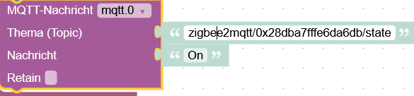

              So. hab mal versucht "einfach" was zu publishen, aber das hier hat nur einen neuen Unterpunkt "state" erzeugt anstatt den vorhandenen "state" mit "On" upzudaten.
              Wäre ja auch zu einfach.
              Wie kann man den State schalten, über eine Konvertierungsfunktion im Alias?
              Extra Script?
              (ich nutze Zugbee2MQTT auf der VM, um mit den Zigbee's zu kommunizieren, nicht den iob Zigbee2MQTT-Adapter)
