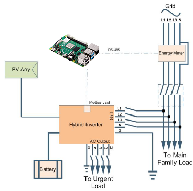

      Um kurz zu erklären wie ich vorgehen will um diesen Projekt umzusetzen!
      Ich trenne die Modbus Verbindung von SDM zum MPI 10K und setzte dazwischen ein Raspi ein die die Daten von SDM auslest und dann so wie ich es brauche zum MPI 10k schickt!
      Jetzt stellt sich für mich die Frage wie schaffe ich es diese Daten von Raspi zum MPI 10K zu senden!

              Die willst praktisch als "man-in-the-middle" die Daten zwischen dem WR und dem SM manipulieren damit du die Abschaltung realisieren kannst?
              Die Hinterlegten Modbus Datenfenster passen aber nicht zu dem was in dem PDF steht (Also Register bezogen) Die Offsets sind in Beiden Tabellen unterschiedlich.
              Von der Physik her musst du zwei Modbusse laufen lassen.
              1. wo du die Daten vom WR zeihst mit einem RS485 USB Adapter
              2. Wo du die manipulierten Daten dem SM bereit stellst.
              Umsetzung würde ich hier schrittweise machen also erstmal sehen ob man die Daten ausgelesen und bereitgestellt bekommt und dann sich um das manipulieren kümmert.
              Du musst die exakten Adresse (RTU Adresse) als Server (Daten bereitstellen) haben, damit das SM Sie bei dir abruft.
              Die Frage ist wie man sehen kann das der SM erfolgreich war nur so lässt sich das testen.

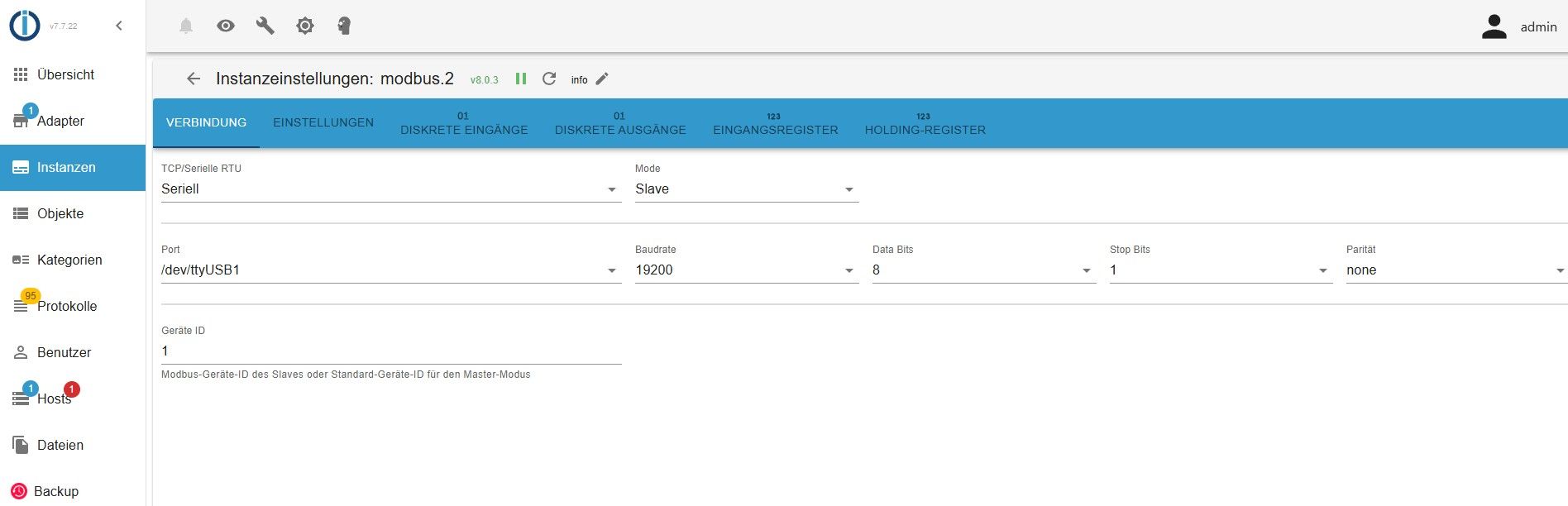

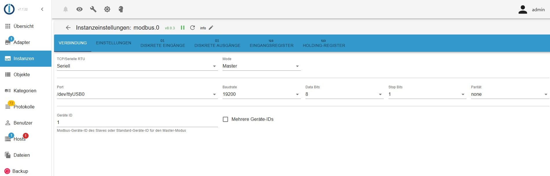

                    Hallo alle zusammen.
                    Ich wollte euch allen nochmal ein Feedback zu meinem Projekt geben!
                    Die Lösung ist ganz einfach.
                    Der Aufbau sieht Etwas so aus:
                    Es müssen 2 Modbus Adapter im Iobroker installiert werden einer auf Master und einer auf Slave.
                    Von SMD630 zu RS485 USB Adapter (Raspberry) Einstellung im Modbus Adapter (siehe Bild)
                    Von Rasperry (RS485 USB Adapter) zu MPI 10k (Modbus Karte) Einstellung im Modbus Adapter (siehe Bild)
                    Nach dem das erledigt ist einfach bei beiden Modbus Adapter die Daten von Eingangregister ausfüllen.

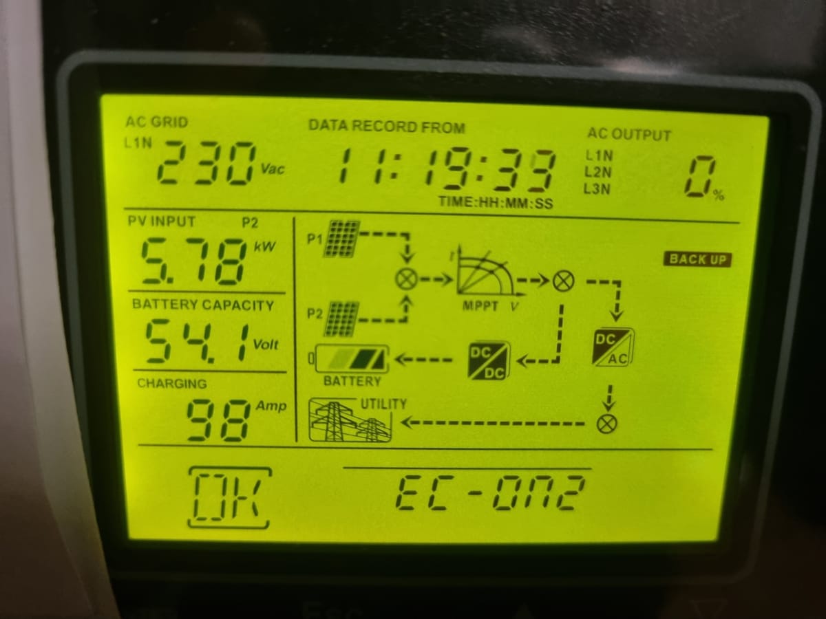

                    Danach habe ich im Blockyskript einfach ein Programm geschrieben das mir die Daten was ich von SMD630 zum MPI 10K so wie ich das haben will schickt.
                    7d91c01d-8aa8-435a-8a00-e07efbe02d26-PV_Überschuss_OPTIMIERUNG.PV_AKKU_Laden_auschalten_MODBUS (4).xml
                    Als das erledigt was Erschien beim MPI 10k im Display EC-ON2.
                    Seit dem kann ich den MPI 10K Watt genau sagen mit wieviel er den Speicher Laden oder Entladen soll und somit kann ich das Absaugen was mir der Netzbetreiber (10KW) nicht vergönnt ist :)
