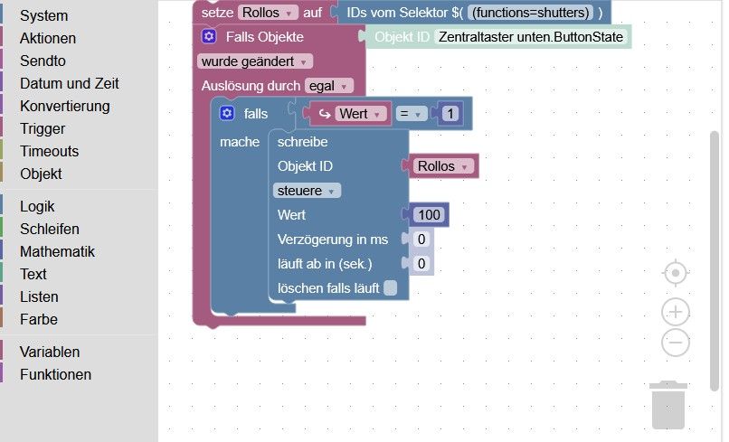

    Ich beötige mal wieder einen kleinen Schubser...
    Hab einen Eltako 6 fach Taster, denn ich verschieden belegen möchte.
    Ua mit einer Zentralfunktion für alle Rollos hoch bzw runter.
    Ich hab alle Dp der Shelly plus 2PM in einer Kategorie Funktionen(shutters).
    Meine Idee .. variable erstellen -> setze Variable auf IDs vom selektor functions=shutters -> taste als Trigger -> falls taste=1 fahre variable auf 100, falls taste =2 fahre variable auf 0
    So tuts nicht.. klappt das mit der functions=shutters nur um die DP innerhalb der Gruppe zu überwachen?

      @docsnyder7 sagte in Kleiner Schubs für RollladenBlockly:
      So tuts nicht.
      das ist keine Fehlerbeschreibung!
      was passiert? oder nicht?
      wie sieht das Blockly aus?

        Ok... reiche ich gleich nach, bin noch nicht zu Hause.
        Ne andere Variante die Variable zu "bearbeiten" hab ich nicht gefunden

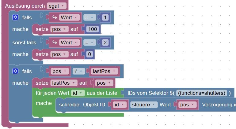

          @docsnyder7
          Man kann an "schreibe" keinen Selektor übergeben, sondern man muss in einer Schleife die einzelnen IDs übergeben.
          D 1 Antwort Letzte Antwort
            @docsnyder7
            docsnyder7
            Das funktioniert.. mir war die Wortwahl im "Schreibe Block" so suspekt...
            Danke für die Hilfestellung @paul53
