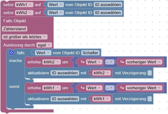

              @paul53 Besten Dank ich habe es versucht nachzubauen. Nächste Woche soll die Sonne kommen und dasAuto kann geladen werden.
              Ich frage mich wie sich die beiden Variablen "Wert" und "vorheriger Wert" den seine Daten bekommt
              sonst ist ja 0-0=0 da passiert doch nichts ?
              Gruss Pegu
