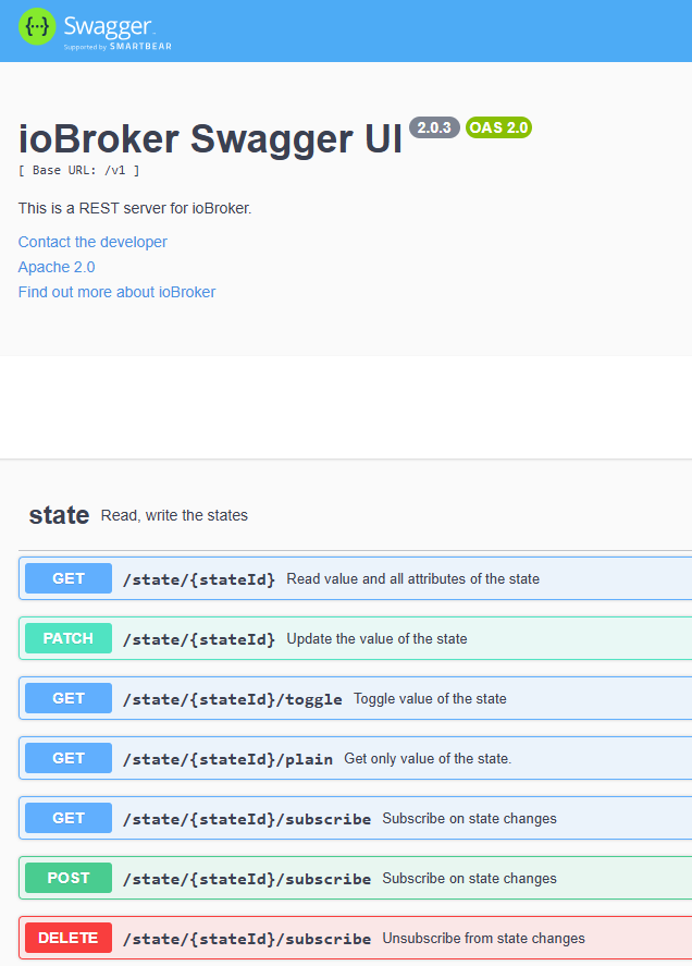

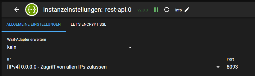

        @funkytown Du hast simple-api und rest-api, dann Port anpassen?
        simple-api -> 8087
        rest-api -> 8093
        siehe auch Doku:
        https://github.com/ioBroker/ioBroker.rest-api
        http://192.168.2.50:8093/api-doc/
