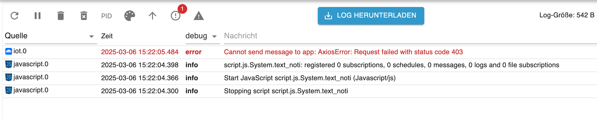

    @flippi Ist dein Account der im iot Adapter hinterlegt ist auch in der App hinterlegt (default Projekt - externer Zugriff - Cloud)?
    FlippiF Offline
    FlippiF Offline
    Flippi
    @foxriver76
    Danke für die schnelle Antwort.
    Ich musste das Ganze tatsächlich in der App anlegen.
    ![ MOD-EDIT: BILD WEGEN PRIVATER DATEN ENTFERNT 2-grafik.png)
    Jetzt scheint es auch zu funktionieren! Endlich kann ich die Benachrichtigungen über die App laufen lassen und mich langsam von der Pushover app entfernen...
    Dake für die Hilfe!
    Lg Flippi
