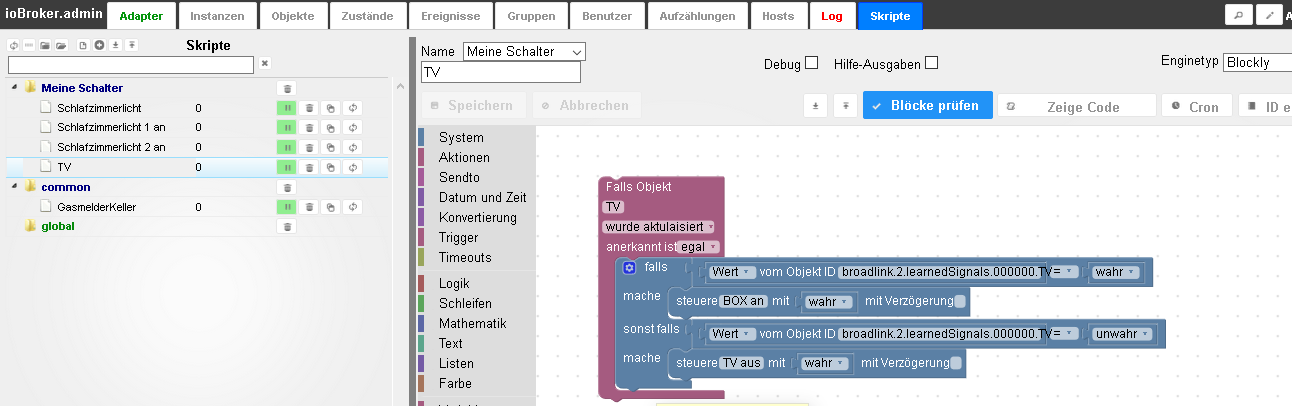

            BINGO !!
            ich war wohl etwas verpeilt…...auf die Lösung bin ich gekommen, als ich den objektstatus meines Schalters "TV" beobachtet habe, wenn ich Alexa Befehle gegeben habe.....
            sag ich an, macht sie true, sag ich aus, macht sie false.........
            Jetzt ist das mit dem Script nur noch logik......Also, für alle die das auch mit Blocky machen möchten, hier meine Lösung !!!
            Und vielen Dank an alle (auch für die Geduld mit verpeilten Mitgliedern.... :mrgreen: )
