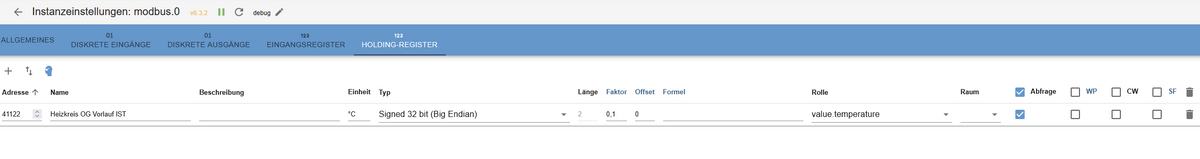

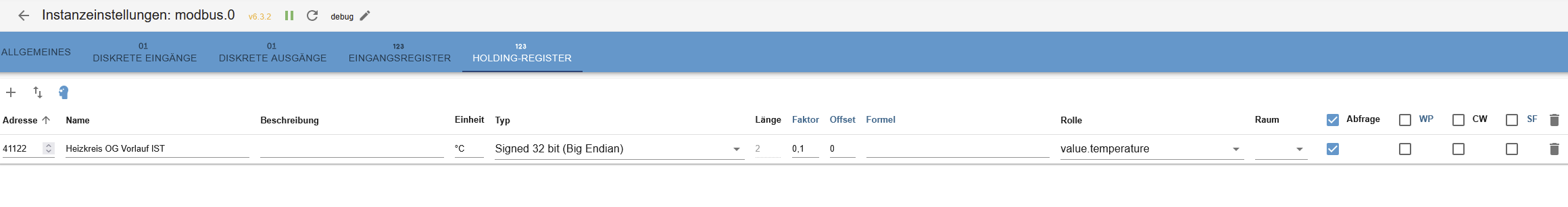

    Konfiguriert habe ich ein Holding Register:

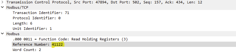

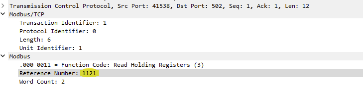

    Ich habe dann ein tcpdump am Interface von iobroker laufen lassen, und dabei ist mir aufgefallen, dass die Reference Number nicht die eingestellte Adresse ist, sondern irgend eine andere: (es sollte 41122 geschickt werden, es wird allerdings 1121 gesendet):
    Wenn ich das ganze von z.B. der alten Heimsteuerung machen, sieht das richtig aus:

        @homoran steht auch im Log, Snippet war wohl zu klein.
        Mittlerweile hab ich das Problem mit sehr viel herumspielen lösen können.
        Wenn man die Allgemeine Einstellung "Aliases benutzen" ausschaltet, dann schickt er auch die richtigen Adressen an die Wärmepumpe. - ob das "works as designed" ist, kann ich nicht beurteilen - ist aber sicherlich für Einsteiger in iobroker eine Stolperfalle (da dies Standardmäßig aktiviert ist) ...
