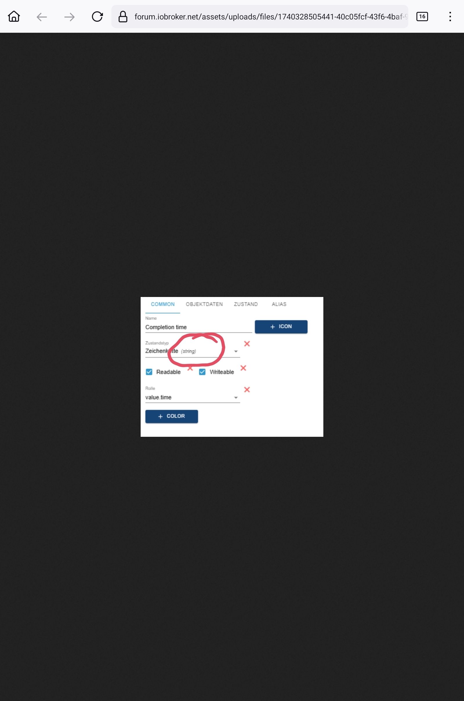

      Was ist denn der Typ des Datenpunkts.
      Was steht darin?
      (nicht: wie wird es dargestellt! )

          TripleX
          COMPLETION_TIME ist ein Alias
          Was mich halt wundert ist, dass die Programmzeilen aus um ursprünglichen Timer, der ja auch noch funktioniert, in dem Programm auch nicht funktionieren.
          Da hatte ich nämlich die Datumangabe rausgefiltert.

            @triplex sagte in Objektwert wird nicht im Debug ausgegeben:
            ist ein Alias
            als String!

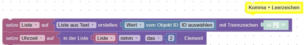

                    @triplex sagte: Wie muss ich das denn machen.
                    Wenn es der Alias sein soll, separiere die Uhrzeit:
