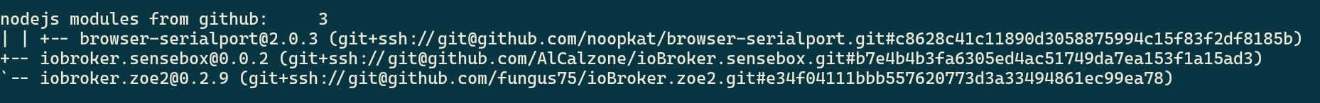

    Ich hab gerade mal schnell iob diag laufen lassen.
    Dabei fiel mir auf
    Das erste Paket sagt mir gar nichts.
    Wie finde ich heraus wo (und warum) es installiert ist.
    (Text liess sich nicht am Tablet scrollen zum kopieren, daher leider Screenshot)
      Dabei fiel mir auf

      Mit npm ls (paketname)
      Kannst du nach dem Paket suchen und dir den abhängigkeitsbaum anzeigen lassen.

        pi@ioBrokerpi5:/opt/iobroker $ npm ls browser-serialport
        iobroker.inst@3.0.0 /opt/iobroker
        └─┬ iobroker.rflink@2.1.12
          └─┬ avrgirl-arduino@4.4.0
            └── browser-serialport@2.0.3 (git+ssh://git@github.com/noopkat/browser-serialport.git#c8628c41c11890d3058875994c15f83f2df8185b)
        ist nur seltsam. der rf-link ist bei mir schon ewig drauf, die Meldung über das Paket jedoch neu.

          @homoran sagte in Verwendung von Paket herausfinden.:
          browser-serialport ist aber ja auch keine direkte Abhängigkeit von rflink sondern von avrgirl-arduino
          Das kannst du also so direkt nicht beeinflussen.

            Rflink verwendet das Paket auch nicht direkt sondern nur über avrgirl.
            Evtl hat der maintainer von avrgirl entschieden eine aktuellere Version direkt von github zu nehmen, anstatt von npm.
            Evtl hat da jemand nicht mehr weitergepflegt, jemand hat dann geforkt, etwas angepasst und dann das geforkte repo verwendet.

              Der Wechsel von npm Paket zu github direkt erfolgt vor 9 Jahren.
              https://github.com/noopkat/avrgirl-arduino/commit/9b1bd3f6c3db885b93f9d7728f97714563414fff

                @oliverio ich hab jetzt rf-link gelöscht (das steht seit Jahren nur noch dumm rum) und die Meldung ist weg.
                @oliverio sagte in Verwendung von Paket herausfinden.:
                müsste ich mal im repo nachsehen. ich kann mich nicht an ein update erinnern, allerdings auch nicht an eine v2.x
                  Nochmal danke!
                  Dann frag ich mich nur warum ich es bisher nicht im diag gesehen hatte.
                  ich bin mir da sicher unter Pakete von github nie etwas gehabt zu haben.
                  Erst seit kurzem, als zoe2 Probleme machte. bin schlussendlich zu Iob.renault gewechselt, und die senseboxen.
                  Zoe hab ich jetzt auch rausgeworfen, und sensebox wird für mich auch mmer uninteressanter, da alle Boxen in meiner Nähe tot sind
