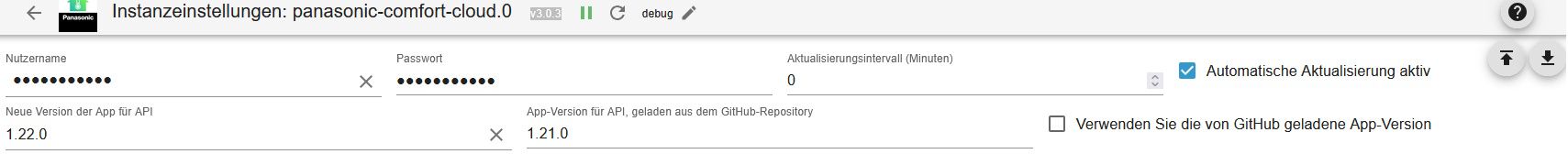

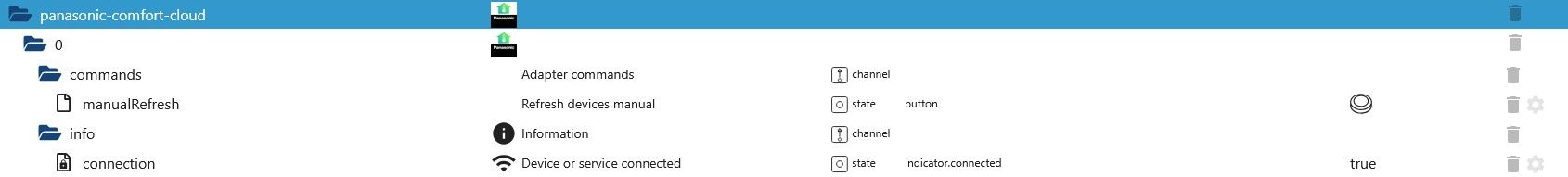

    ich bekomme zwar den Adapter zum laufen aber es kommen einfach keine Daten rein.
    Woran kann das liegen?
    Unter Objekte sehe ich nur:

    panasonic-comfort-cloud.0
    v3.0.3
    verbindest sich (komplett grün), nur liefert keine Daten.

    2025-02-22 13:24:42.740  - debug: panasonic-comfort-cloud.0 (2489) Use configured AppVersion 1.22.0.

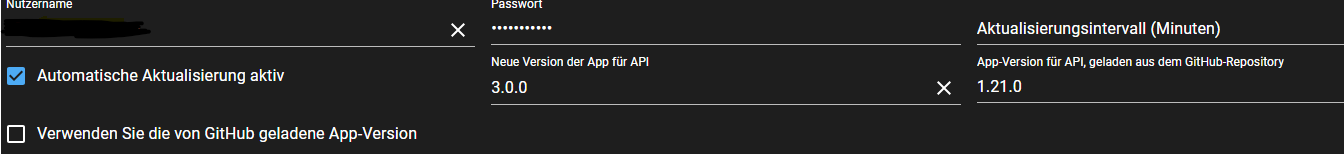

            emil70
            Das App wurde aktualisiert
            In den Adapter muss jetzt
            3.0.0
            rein
            Klick
            gruss emil70

            • E emil70
              3.0.0
              rein
              Klick
