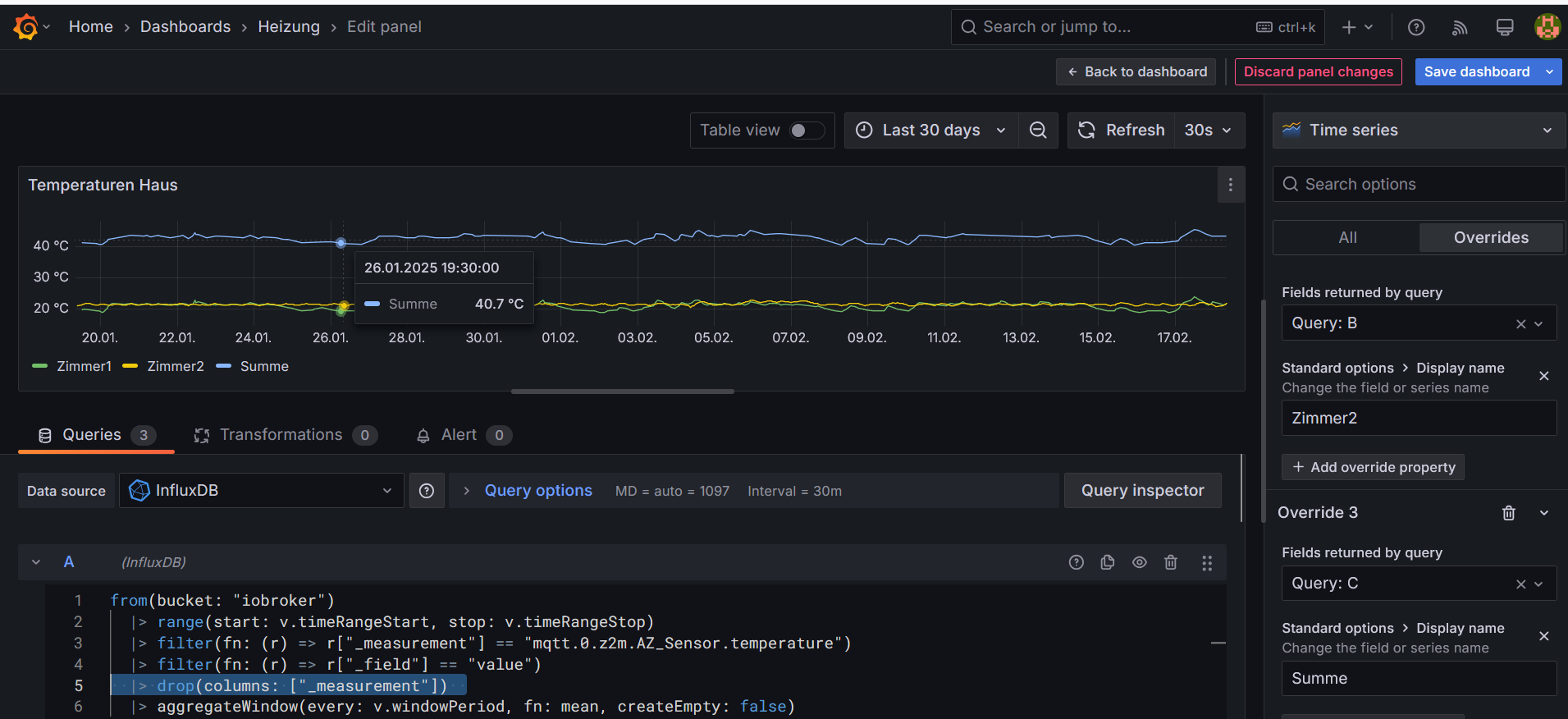

      Mahlzeit zusammen,
      ich möchte meine Gesamtleistung mit Grafana (11.5.1) visualisieren.
      Mit influxDB werden dazu die Netzleistung, sowie die PV-Leistung im 10 Sekunden Intervall aufgezeichnet.
      Die Gesamtleistung ergibt sich nun aus der Addition der beiden Leistungen.
      Diese Expression C gibt aber eine Warung in Grafana aus.
      Ich bilde mir ein, das war in älteren Grafana Versionen nicht der Fall?
      Marc Berg 1 Reply Last reply Reply Quote 0
      • Marc Berg
        Marc Berg Most Active @m8nix70 last edited by Marc Berg
        @m8nix70
        Das Problem besteht wohl in den unterschiedlichen Namen der Measurements. Die kannst du einfach aus den Ergebnissen der Query rauswerfen und in den Overrides die Werte sauber benennen. Dann klappt auch die Bildung der Summe.
          |> drop(columns: ["_measurement"])
        • M
          m8nix70 @Marc Berg last edited by
          Vielen Dank Marc, endlich ist die Warnung weg 👍
