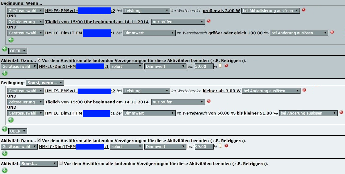

    ich versuche folgendes CCU-Programm auf den ioBroker zu transferieren
    Was soll erreicht werden? Wenn TV an ist und ich schalte meinen Dimmer ein soll er automatisch auf 50% leveln. Sobald ich den TV wieder ausschalte soll er wieder auf 100% leveln. Ist die Reihenfolge unterschiedlich ist (erst Licht anschließend TV) soll das ebenfalls funktionieren. Dabei habe dabei folgendes Ansatz unternommen:

    Ist das der richtige Ansatz oder geht das viel einfacher? Würde es gerne über Skript abbilden und nicht per Szene-Adapter.
    Zusatzinfo: Skript ist nur ein Ansatz ohne jegliche Prüfung auf Funktion. Teste ich aber noch.
    mfg
    Falk
