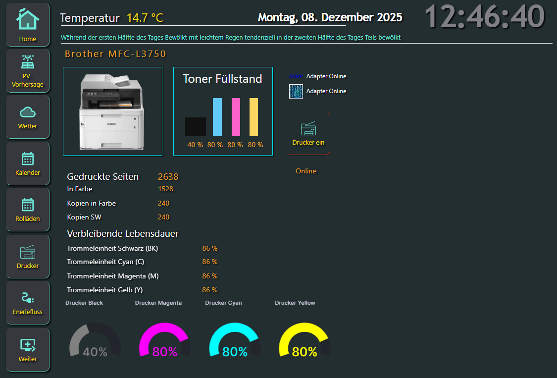

    Hallo Zusammen
    ich bin gerade dabei meine VIS komplett nativ in VIS-2 neu aufzubauen
    Nun bin ich auf der Suche nach einem Widget welches mir eine Solche Anzeige liefert
    In VIS-1 hatte ich dafür dieses Widget
    https://github.com/ioBroker/ioBroker.vis-canvas-gauges
    leider funktioniert Dieses nicht unter VIS-2
    Hat da jemand eine Idee?
    Vielen Dank im Voraus

        @wszene genau so leider nicht.. kenn auch nur vis-2 Widgets Gauge, das ist so aehnlich...

          Leider kann man da die Einstellungen nicht so schön machen also von den Farben her und es ist nur ein Halbkreis wenn ich es richtig in Erinnerung habe

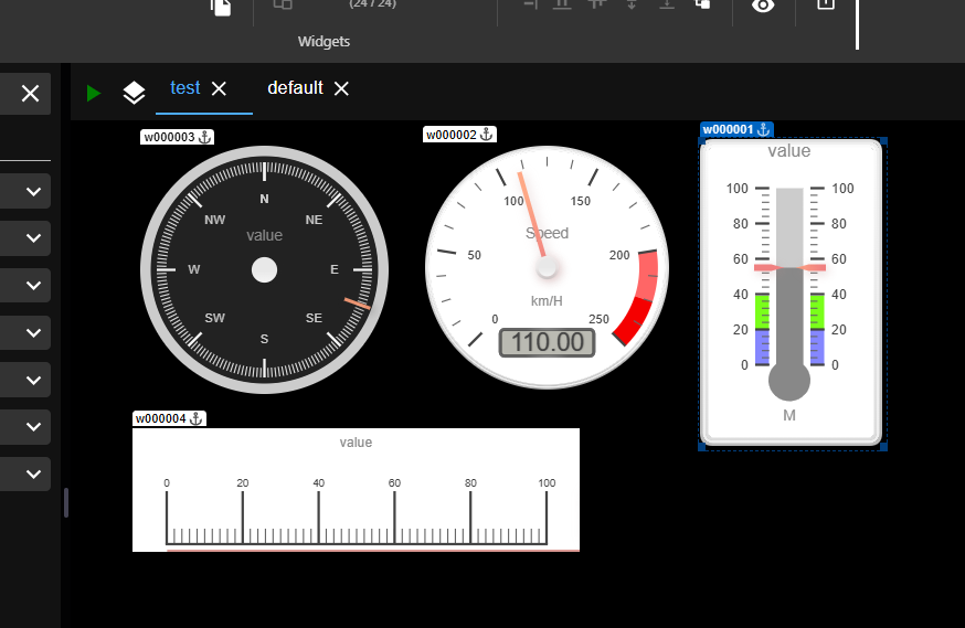

            OliverIOO Offline
            OliverIOO Offline
            OliverIO
            @wszene
            Ich bin gerade auf diesen thread gestoßen.
            Evtl ging es Anfang des Jahres noch nicht.
            Aber ich konnte das exakt so in vis2 v2.13.7 nachbauen
            verwendeter adapter vis-canvas-gauges
               "tpl": "tplCGradialGauge",
               "data": {
                 "g_fixed": false,
                 "g_visibility": false,
                 "g_css_font_text": false,
                 "g_css_background": false,
                 "g_css_shadow_padding": false,
                 "g_css_border": false,
                 "g_gestures": false,
                 "g_signals": false,
                 "g_last_change": false,
                 "visibility-cond": "==",
                 "visibility-val": 1,
                 "visibility-groups-action": "hide",
                 "factor": "1",
                 "valueOffset": "0",
                 "hCount": 2,
                 "minorTicks": "4",
                 "animation": "true",
                 "needle": "true",
                 "needleShadow": "true",
                 "needleType": "select",
                 "borders": "true",
                 "borderOuterWidth": "2",
                 "borderMiddleWidth": "2",
                 "borderInnerWidth": "2",
                 "borderShadowWidth": "2",
                 "valueBox": true,
                 "ticksAngle": "270",
                 "startAngle": "45",
                 "signals-cond-0": "==",
                 "signals-val-0": true,
                 "signals-icon-0": "/vis/signals/lowbattery.png",
                 "signals-icon-size-0": 0,
                 "signals-blink-0": false,
                 "signals-horz-0": 0,
                 "signals-vert-0": 0,
                 "signals-hide-edit-0": false,
                 "signals-cond-1": "==",
                 "signals-val-1": true,
                 "signals-icon-1": "/vis/signals/lowbattery.png",
                 "signals-icon-size-1": 0,
                 "signals-blink-1": false,
                 "signals-horz-1": 0,
                 "signals-vert-1": 0,
                 "signals-hide-edit-1": false,
                 "signals-cond-2": "==",
                 "signals-val-2": true,
                 "signals-icon-2": "/vis/signals/lowbattery.png",
                 "signals-icon-size-2": 0,
                 "signals-blink-2": false,
                 "signals-horz-2": 0,
                 "signals-vert-2": 0,
                 "signals-hide-edit-2": false,
                 "lc-type": "last-change",
                 "lc-is-interval": true,
                 "lc-is-moment": false,
                 "lc-format": "",
                 "lc-position-vert": "top",
                 "lc-position-horz": "right",
                 "lc-offset-vert": 0,
                 "lc-offset-horz": 0,
                 "lc-font-size": "12px",
                 "lc-font-family": "",
                 "lc-font-style": "",
                 "lc-bkg-color": "",
                 "lc-color": "",
                 "lc-border-width": "0",
                 "lc-border-style": "",
                 "lc-border-color": "",
                 "lc-border-radius": 10,
                 "lc-zindex": 0,
                 "oid": "0_userdata.0.value",
                 "title": "Speed",
                 "units": "km/H",
                 "maxValue": "250",
                 "highlightsFrom1": "200",
                 "highlightsTo1": "225",
                 "highlightsColor1": "#ff6666",
                 "g_highlights-1": true,
                 "highlightsFrom2": "225",
                 "highlightsTo2": "250",
                 "highlightsColor2": "#f50000",
                 "g_highlights-2": true
               "style": {
                 "left": "283px",
                 "top": "19px"
               "widgetSet": "canvas-gauges",
               "_id": "i000001"

              Hatte das Gauge-Widget (React-Implementierung) mal in vis-2-widgets-collection umgesetzt.

                Ich mach das in VIS 2 mit Grafana.
