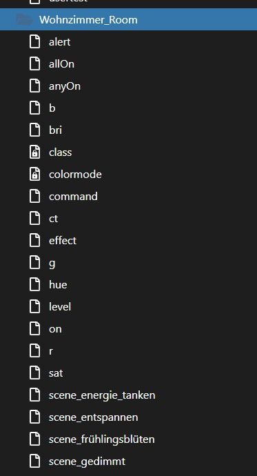

    Dann dachte ich mir, steuere das einfach über eine Szene, die ich in der App erstellt haben, allerdings tauchen die Szenen nicht im Hue-Adapter auf.

        Szenen sind im Hue-Adapter dem Raum zugeordnet.
        Wohnzimmer -> Wohnzimmer_Room -> scene_entspannen
