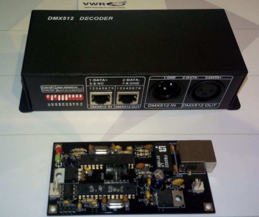

                            Host 1 alleine für sich ist alles gut. Dort läuft hmm-rega, 3x hm-rpc, Fritzbox, Artnet. `
                            Womit bindest du denn artnet an?
                            Meines Wissens läuft der Adapter noch nicht.
                            Habe hier auch noch einen node von U Radig rumliegen.
                            Rainer
                            • C Offline
                              C Offline
                              cybertron
                              wenn mal alles fertig ist, kommt da erst einmal der einfache ArtNet-Node von Ulli dran.
                              Später soll es dann mal ein Node mit mehreren Universen sein. Da fehlt mir nur im Moment einfach die Zeit und der Platz zum basteln, da wir in den letzten Zügen des Rohbaus sind.
                              Das der ArtNet-Adapter noch nicht fertig ist, hatte ich schon gelesen.
                              Ich hatte bei der Installation nur schon mal alles mit reinverteilt, was nach meiner Meinung für mich notwendig ist.
                              iobroker läuft bei mir vorerst parallel zur ccu.io, so dass ich mich schon mal in Ruhe damit auseinander setzen kann und nach und nach alles umziehen kann.
                              Wenn wir mit dem Umbau fertig sind, kommen dann jede Menge HM-Komponenten hinzu, da wir komplett alles auf HM umbauen bzw.den Neubau komplett damit ausstatten.
                              Gruss
                              Silvio
                              • HomoranH Nicht stören
                                Hallo Silvio,
                                @cybertron:
                                wenn mal alles fertig ist, kommt da erst einmal der einfache ArtNet-Node von Ulli dran. `
                                schade, der schläft bei mir nämlich auch schon den Dornröschenschlaf und wartet
                                Rainer
