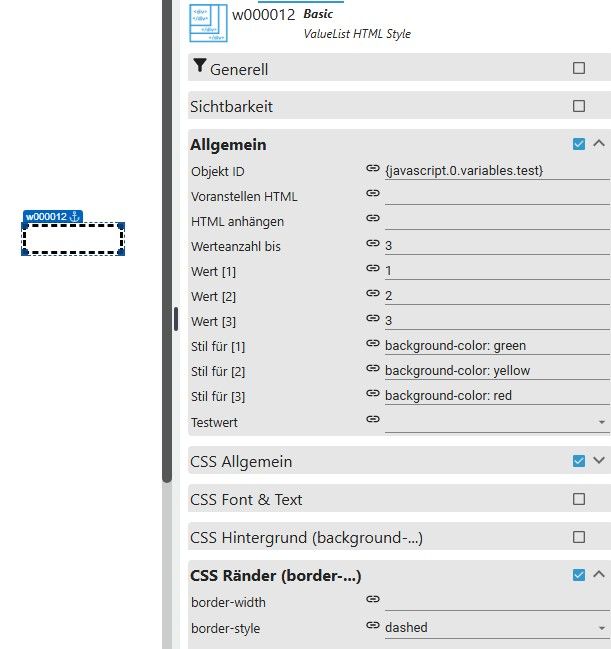

    Hallo Community,
    ich verzweifel leider an meiner Visualisierung ... und das eigentlich schon bei m. E. recht einfachen Dingen.
    Ich möchte den Status meines Garagentors visualisieren. Es gibt 3 mögliche Stellungen (offen, geschlossen, Mittelstellung). Diesen lese ich per http-Anfrage aus.
    Ich habe mir behelfsweise einen Zustand im ioBroker manuell angelegt um andere Fehler auszuschließen.
    Mein Objekt "test" hat den Wert "2" manuell gesetzt und ich würde erwarten, dass das Feld zwischen den gestrichelten Linien gelb wird. Wenn ich den Wert ändere, dann halt rot oder grün
    Leider passiert gar nichts und ich verstehe nicht warum, bzw. wo mein Fehler liegt.
    Das einzige Widget bei dem das problemlos funktioniert ist Vis 2 - Messgeräte, Farbige Skala. Aber das kann man nicht wirklich für alle Sachen verwenden ;-)
    Ich hoffe ihr könnt mir helfen.
    Vielen Dank und liebe Grüße

        Der gibt zurück was er zurückgeben soll... Das würde schon passen.
        Diese Info war nur um den Rahmen des Vorhabens darzustellen. Konkret versuche ich gerade nur - um es so einfach wie möglich zu halten - den Wert aus einem manuell erzeugten Objekt (Typ state) auszulesen.
        Im Titel steht noch Inventwo, ... wie gesagt, hab schon mehrere Widgets ausprobiert und irgendwie klappts nicht... Evtl. hab ich auch irgendwo nur einen Denkfehler

            Hier mein manuell erzeugter Datenpunkt mit händisch gesetztem Wert 1 den ich in obigen Beispiel heranziehe:
            und hier der per Javascript (ge-scheduled) ausgelesener Wert:
            Das Problem ist m. E. nicht, dass der ausgelesene Wert nicht passt, sondern dass die Visualisierung den Wert nicht darstellt.

                  in der Runtime sieht es wie im Edit aus.
                  Hier die Objektdaten:
