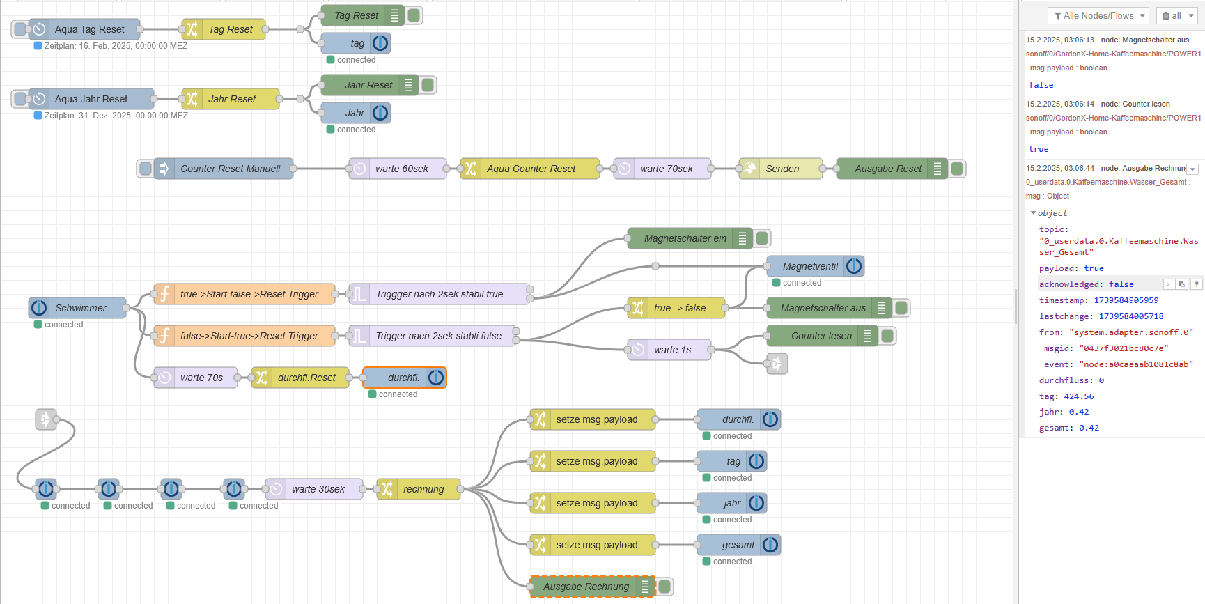

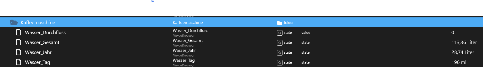

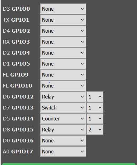

    Ich habe da eine Schaltung, die den Wasserverbrauch meiner Kaffee Maschine errechnen soll.
    Dazu gibt es Datenpunkte
    Wie
    Tages Zähler (wird täglich um 0 Uhr zurückgesetzt)
    Jahres Zähler (wird jährlich zurückgesetzt)
    Zähler aktuell (wird nach Beendigung der Rechnung zurückgesetzt)
    Dort werden die Werte eingetragen. Nun habe ich das Problem das meine Kaffee Maschine innerhalb von 2 min. Mehrmals den Wert des durchfluss Messers
    Erhöht bzw. Wasser gepumpt wird.
    Dadurch wird immer nur der erste Pump Wert ab True errechnet und ist somit ein falsches Ergebnis.
    Ist es möglich wenn der Schwimmer True ist das eine Zeit x zB Delay eingetragen werden kann und erst dann die Berechnung ausgelöst wird und auch erst danach

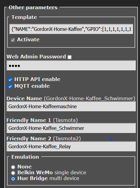

    Der Exec Befehl zum Resetten des Counters an das ESP8266 mit tasmota gesendet wird
    geschildG 1 Antwort Letzte Antwort

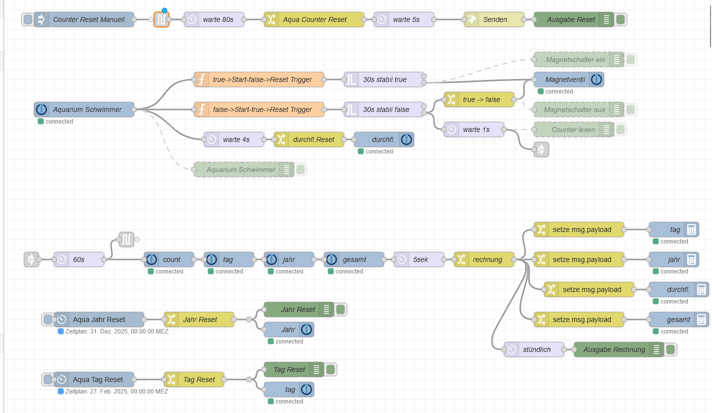

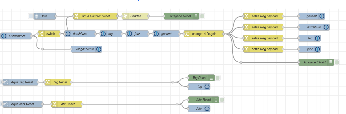

      @aphofis Es gibt einen <delay> node.

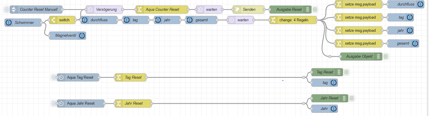

        es geht um diese Steuerung

        Ob das nun mit dem Delay so richtig ist weiß ich nicht
        und was zum Beispiel komisch ist,
        eine ähnliche Steuerung fürs aquarium soll das selbe machen trägt aber überhaupt nichts in die datenpunkte ein bzw wird nicht ausgelöst. in der Steuerung hatte ich die delay noch nicht eingebaut, da diese eh nicht reagiert.

        Wasser Tag ist zB bei beiden Steuerungen leer bzw wird dort nichts eingetragen.
        • AphofisA Aphofis
                  "id": "efe34eea5033bd9a",
                  "type": "tab",
                  "label": "Wasser Tank Kaffee",
                  "disabled": false,
                  "info": "",
                  "env": []

                  "tosidebar": true,
                  "console": false,
                  "tostatus": false,
                  "complete": "payload",
                  "targetType": "msg",
                  "statusVal": "",
                  "statusType": "auto",
                  "x": 830,
                  "y": 40,
                  "wires": []
                  "id": "14caa704f34116a9",
                  "type": "debug",
                  "z": "e96d40e5c03c8e73",
                  "name": "Jahr Reset",
                  "active": true,
                  "tosidebar": true,
                  "console": false,
                  "tostatus": false,
                  "statusVal": "",
                  "x": 930,
                  "y": 420,
                  "wires": []
                  "id": "72a5c2949b417e99",
                  "type": "ioBroker out",
                  "name": "Jahr",
                  "topic": "0_userdata.0.Aqua_Control.0.Wasser.Wasserzähler_Jahr",
                  "ack": "false",
                  "autoCreate": "false",
                  "stateName": "",
                  "role": "",
                  "payloadType": "",
                  "readonly": "",
                  "stateUnit": "",
                  "stateMin": "",
                  "stateMax": "",
                  "x": 910,
                  "y": 460,
                  "wires": []
                  "id": "a940876997af3dcb",
                  "type": "change",
                  "name": "Tag Reset",
                  "rules": [
                          "t": "set",
                          "p": "payload",
                          "pt": "msg",
                          "to": "0",
                          "tot": "num"
                  "action": "",
                  "property": "",
                  "from": "",
                  "to": "",
                  "reg": false,
                  "x": 270,
                  "y": 340,
                  "wires": [
                          "45a6e580b60ac2db"
                  "id": "4d69e63349514e4c",
                  "type": "change",
                  "rules": [
                          "t": "set",
                          "p": "payload",
                          "pt": "msg",
                          "to": "0",
                          "tot": "num"
                  "action": "",
                  "property": "",
                  "from": "",
                  "to": "",
                  "reg": false,
                  "x": 310,
                  "y": 440,
                  "wires": [
                          "e55b14fd0d28d156"
                  "id": "fac4c1272808e6f3",
                  "type": "inject",
                  "name": "",
                  "props": [
                          "p": "payload"
                          "p": "topic",
                          "vt": "str"
                  "repeat": "",
                  "crontab": "",
                  "once": false,
                  "onceDelay": 0.1,
                  "topic": "",
                  "payload": "true",
                  "payloadType": "bool",
                  "x": 210,
                  "y": 40,
                  "wires": [
                          "70154cd4.de1444"
                  "id": "b0a30850739bc81a",
                  "type": "cronplus",
                  "name": "Aqua Tag Reset",
                  "outputField": "payload",
                  "timeZone": "",
                  "storeName": "",
                  "commandResponseMsgOutput": "output1",
                  "defaultLocation": "",
                  "defaultLocationType": "default",
                  "outputs": 1,
                  "options": [
                          "name": "Zeitplan",
                          "topic": "Counter Aqua Reset",
                          "payloadType": "default",
                          "payload": "",
                          "expressionType": "cron",
                          "expression": "0 0 0 * * ? *",
                          "location": "",
                          "offset": "0",
                          "solarType": "all",
                          "solarEvents": "sunrise,sunset"
                  "x": 100,
                  "y": 340,
                  "wires": [
                          "a940876997af3dcb"
                  "id": "1e4f358a474147d7",
                  "type": "cronplus",
                  "name": "Aqua Jahr Reset",
                  "timeZone": "",
                  "storeName": "",
                  "outputs": 1,
                  "options": [
                          "name": "Zeitplan",
                          "payload": "",
                          "expression": "0 0 0 31 12 ? *",
                          "location": "",
                          "offset": "0",
                          "solarType": "all",
                  "x": 110,
                  "y": 440,
                  "wires": [
                          "4d69e63349514e4c"
          geschildG Online
          geschildG Online
          geschild

          @aphofis Ich muss zugeben, dass ich deinen Gesamtaufbau noch nicht verstanden habe.
          Meine Vorstellung:
          Du hast eine Filterkaffemaschine.
          Normalerweise füllt man Wasser in Tank, Kaffee in den Filter und einschalten.
          Du machst es irgendwie anders.
          Es gibt es ein sonoff-Gerät (Power1, Power2), mit tasmota.
          Ein Schwimmerschalter geht auf einen Button1 und ist verknüpft mit Relais1, sodass du den Schwimmerschalter mit Power1 abfragen kannst.
          Er liefert true/false.
          Der Schwimmerschalter schaltet ein Magnetventil (Power2).
          Ein Durchflussmesser liefert einen analogen? Wert.
          ... erste Pump Wert ab True... ? True vom Schwimmerschalter?
          Ist der ESP8266 der über <senden> angesprochen wird, der gleiche, der auch Power1, Power2 beinhaltet ?
          Kannst du mal eine Skizze/Foto deines Aufbaus posten.
          AphofisA 1 Antwort Letzte Antwort

            @geschild sagte in Node-Red Node warte x bis rechnung:
            genao so ist es.
            Auf einem ESP8266 mit Tasmota ist Power1 Power2
            Power1 ist der Schwimmschalter.
            Power2 ist an einem Relai das Magnetventil.
            Meine Kaffeemaschine hat einen direkten Wasseranschluß.
            in dem Druckschlauch sitzt ein Durchflussmesser der auch in dieser Steuerung aus dem Pulse von dem was an Wasser durch den Sensor läuft errechnet. Bzw. kalibriert.
            Nur reagiert die Steuerung nicht auf den Schwimmer.
            Wenn sie das tun sollte dann muss sie das innerhalb von 500ms machen denn es gibt innerhalb mehrerer sekunden eine aktivierung des schwimmers. Der Schwimmer sitzt in meinem Wassertank und Magnetventil sitzt hinter der Kaffeemaschine in einem Gehäuse.
            Es muss also entweder wenn schwimmer true sagen wir mal 30 sekunden gewartet werden dann soll er puls wert aus einem datenpunkt genommen werden ausgerechnet werden und zu Zähler Tag und zu Zähler Jahr dazu addiert werden. der Zähler Tag soll um 0 Uhr tählich resettet werden und der Zähler Jahr soll einmal ende jedes Jahres resettet werden. Der Datenpunkt Zähler gesamt da soll immer nur dazu addiert werden.
            Der Wasser druchfluss Zähler soll den ermittelten und ausgerechneten Wert dann in die jeweiligen Datenpunkte schreiben und nach dem Pump vorgang resettet werden. und der esp soll auch per exec befehl einmal der counter auf null gestellt werden oder per Webseiten aufruf counter1 = 0
            Also wie gesagt entweder soll die steuerung bei schwimmer true
            30 sek warten, den wert aus waser durchfluss nehmen alles ausrechnen und die reset durchführen oder muss nach jedem schwimmer true innerhalb von 500ms ausrechnen und die Datenpunkte aktualisieren.
            Ja, es sitzt alles an dem einen ESP angeschlossen.
            Damit keine sauerei passiert, laufen die 12 volt minus leitung des magnet ventils über ein relai durch den Schwimmer damit die steuerung keinen schabernack treibt.
            Es soll der schwimmer abgegriffen werden bei true rechnen und schreiben oder bei true 30 sek warten dann rechnen und schreiben
            ESP

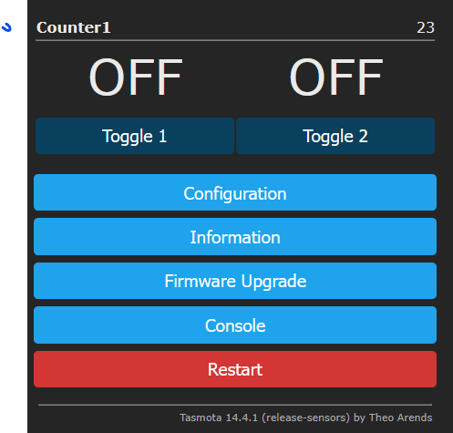

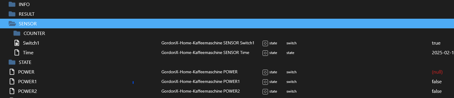

            Datenpunkte Daten
            Datenpunkte Sonoff (Tasmota) Gerät

                @geschild ist eine SIEMENS EQ6 plus s700
                So ein Schwimmer ist es.
                Mein Tasmota Template
                {"NAME":"GordonX-Home-Kaffee","GPIO":[1,1,1,1,1,1,1,1,1,1,1,1,1,1],"FLAG":0,"BASE":18}
                Friendly Name
                Geräte
                Nein auf dem Tasmota läuft ausschließlich die Kaffee maschine.
                Rules oder Scripte habe ich nicht am laufen.
                Quatsch alles gut, freue mich ja wenn ich meine mega mini sorge mit jemandem teilen kann. 🤕 😀

                  @aphofis Der Schwimmer hängt in dem kleinen schmalen Wassertank an der Seite?
                  Schwimmer unten = true (Tank leer), aber er "tanzt" unten ein wenig, sodass mehrere true-false-true kommen ?
                  Dein template und der screenshot Geräte stimmen nicht überein.
                  Ich hab die Vorlage mal nachgestellt -> template: {"NAME":"GordonX-Home-Kaffee","GPIO":[1,1,1,1,1,1,1,1,224,160,352,225,1,1],"FLAG":0,"BASE":18}
                  Ist dein ESP8266 ein Wemos D1? Hast du schon mal selber mit z.B. Arduino programmiert?

                    @geschild
                    Naja noch ist er im oberen drittel. Kommt aber noch ein Adapter gedruckt, damit der schwimmer niedriger ist und nicht so biel Wasser im Tank ist und ja unten ist true oben ist false
                    Ne die Maschine produziert halt nur schluck weise heisses wasser und zieht dann immer nur ein wenig, man könnte das Problem auch mit einem schwimmer lösen der einen längeren Hals hat aber da bin ich erst gerade eben drauf gekommen.
                    Müsste mal gucken hab glaube ich noch einen aus Edelstahl neu rumliegen.
                    Kann man mal testen.
                    Ich kann dir nur das schicken, was mein Tasmota auswirft auch in der Konole sieht mein Template so aus wie das was ich geschickt hatte.
                    Arduino ist lange her! hab irgendwo auch noch zwei liegen. das wollte ich eigentlich eher nicht eigentlich wollte ich das Node-Red node anpassen.

                          @aphofis Noch mehr Fragen: Der Schwimmerschalter schaltet im nodered direkt das Magnetventil. Wenn der Tankfüllstand im Bereich MInimum ist, schaltet der Schwimmerschalter bei jedem Schluck der Kaffeemaschine etwas hin und her, bis er stabil true sendet. Richtig? Das Magnetventl klappert dann etwas? Hat der Schwimmerschalter eine Hysterese, also, dass das Wasser im Tank sichtbar steigen muss, bis er wieder stabil false zeigt?
                          • AphofisA Aphofis
                            @geschild
                            Ne dachte auch nicht aber dann weisst du das es nicht ganz banal ist eine Kaffeemaschine zu messen.
                            geschildG Online
                            geschildG Online
                            geschild
                            schrieb am zuletzt editiert von geschild
                            @aphofis Hier mal ein erster Vorschlag: Schwimmer entprellen.json
                            Die beiden Inject simulieren den Schwimmerschalter.
                            Simulation Tank wird leer:
                            Inject true-false-true-false-true führt 2sek nach dem letzten 'true' zu einem 'true' am [Debug-Magnetschalter ein}.
                            Simulation Tank wird voll:
                            Inject false-true-false-true-false führt 2sek nach dem letzten 'false zu einem 'false' am [Debug-Magnetschalter aus]
                            und zu einem 'true' am [Debug-Counter lesen]
                            Man könnte den [Debug-Counter lesen] auch noch etwas verzögern, damit beim Lesen der Magnetschalter sicher geschlossen hat.

                                @aphofis Hier mal das ganze in deinen flow eingebunden: Kaffemaschine neu.json
                                • geschildG geschild
                                  AphofisA Offline
                                  AphofisA Offline
                                  Aphofis
                                  schrieb am zuletzt editiert von Aphofis
                                  Ich guck mir das mal an.
                                  Mal sehen ob ich das verstehe.
                                  Vielen Dank schon mal
                                  Dann mache ich mir doch mal einen Kaffee!!! 😁

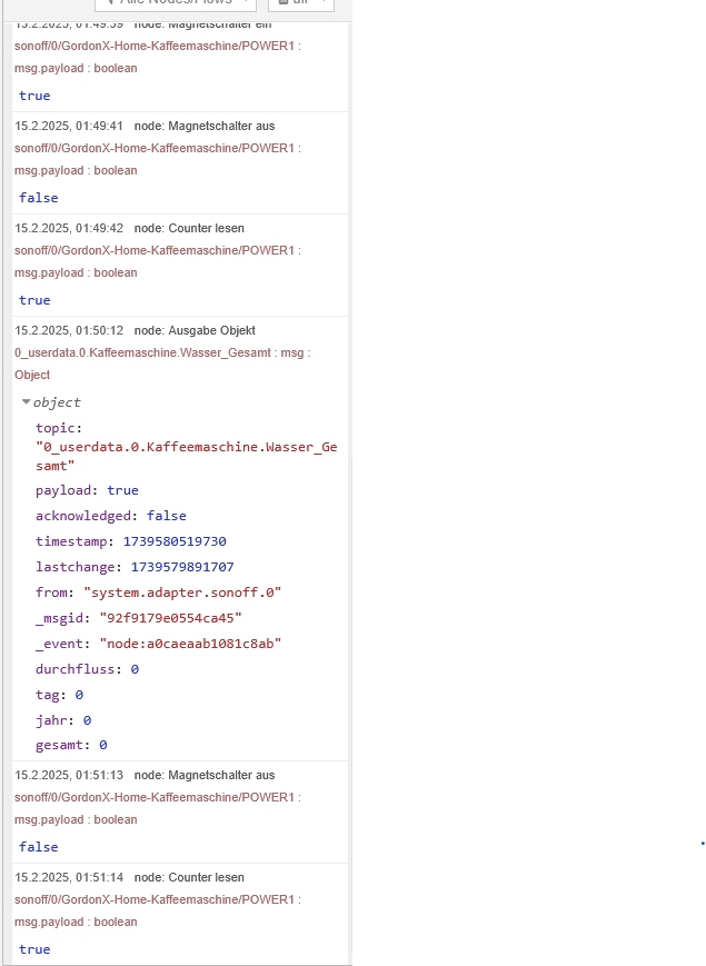

                                  Also man sieht das die Steuerung arbeitet und die Delays anspringen aber es wird nichts in die Datenpunkte geschrieben & Tasmota Counter wird nicht zurück gesetzt.
                                  Wo holt sich denn die Steuerung denn den Wert von dem Counter
                                  sonoff.0.GordonX-Home-Kaffeemaschine.SENSOR.COUNTER.C1
                                  und rechnet den um und schreibt den in
                                  0_userdata.0.Kaffeemaschine.Wasser_Durchfluss
                                  Nach der ganzen Wartezeit, muss der Durchfluss doch erstmal den wert vom Counter bekommen ich glaub das fehlt da irgenwie.

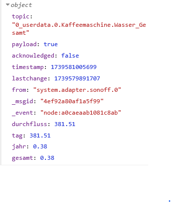

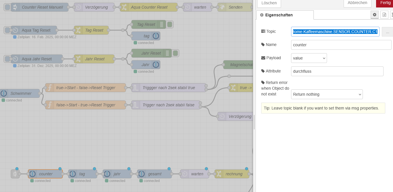

                                    Ich glaube im ersten durchfluss muss nicht der Datenpunkt durchfluss rein
                                    da muss glaube ich der counter rein und in der ersten rechnung wird ja der durchfluss mit dem counter wert errechnet also von puls in ml umgerechnet.
                                    Also schnell austrinken und dann noch einen Kaffe hinterher produzieren.
                                    Jetzt wurde der durchfluss wert mit dem counter errechnet. vermutlich weil auf true false geprüft wird nur jetzt ist die frage wo wird dann nach der wartezeit der datenpunkt durchfluss resettet auf 0 !?
                                    Die Werte sehen gut aus und kommt mit der Kaffee Menge auch hin.
                                    Werde Sonntag das Magnet ventil noch mal kalibrieren.

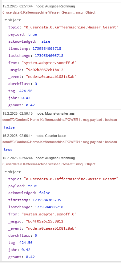

                                      So scheint es jetzt zu laufen !? Teste ich morgen noch mal genauer. Ob die delays ok sind weil die maschine beim einschalten ja schon den counter füllt. ab da laufen die delays ja schon also muss so lange laufen bis alles erledigt ist und man dann natürlich auf den zweiten Kaffe warten muss.
                                      • AphofisA Aphofis

                                                "z": "57f47df45469191a",
                                                "name": "jahr",
                                                "topic": "0_userdata.0.Kaffeemaschine.Wasser_Jahr",
                                                "attrname": "jahr",
                                                "payloadType": "value",
                                                "errOnInvalidState": "nothing",
                                                "x": 245,
                                                "y": 700,
                                                "wires": [
                                                        "e9153c66d116c53b"
                                                "l": false
                                                "id": "e9153c66d116c53b",
                                                "type": "ioBroker get",
                                                "name": "gesamt",
                                                "topic": "0_userdata.0.Kaffeemaschine.Wasser_Gesamt",
                                                "attrname": "gesamt",
                                                "x": 335,
                                                "y": 700,
                                                "wires": [
                                                        "ca70e8a2d1e42876"
                                                "l": false
                                                "id": "cbbafc18c7a28016",
                                                "type": "debug",
                                                "name": "Ausgabe Rechnung",
                                                "active": true,
                                                "tosidebar": true,
                                                "console": false,
                                                "tostatus": false,
                                                "complete": "true",
                                                "targetType": "full",
                                                "statusVal": "",
                                                "x": 850,
                                                "y": 840,
                                                "wires": []
                                                "id": "44b5924ef3efb629",
                                                "type": "change",
                                                "name": "rechnung",
                                                "rules": [
                                                        "t": "set",
                                                        "p": "durchfluss",
                                                        "pt": "msg",
                                                        "to": "$round(durchfluss / 2.207,2)",
                                                        "tot": "jsonata"
                                                        "t": "set",
                                                        "p": "jahr",
                                                        "pt": "msg",
                                                        "to": "$round(durchfluss  / 1000 + jahr,2)",
                                                        "tot": "jsonata"
                                                        "t": "set",
                                                        "p": "gesamt",
                                                        "pt": "msg",
                                                        "to": "$round(durchfluss  / 1000 + gesamt,2)",
                                                        "tot": "jsonata"
                                                        "t": "set",
                                                        "p": "tag",
                                                        "pt": "msg",
                                                        "to": "$round(durchfluss  + tag,2)",
                                                        "tot": "jsonata"
                                                "action": "",
                                                "property": "",
                                                "from": "",
                                                "to": "",
                                                "reg": false,
                                                "x": 600,
                                                "y": 700,
                                                "wires": [
                                                        "3cadfd8c1dbfa20b",
                                                        "5e2dc84502fe15bc",
                                                        "9dd3ce02d730f224",
                                                        "f789b44727c86701",
                                                        "cbbafc18c7a28016"
                                                "id": "65e798b0af11b036",
                                                "name": "count",
                                                "topic": "sonoff.0.GordonX-Home-Kaffeemaschine.SENSOR.COUNTER.C1",
                                                "attrname": "durchfluss",
                                                "x": 65,
                                                "y": 700,
                                                "wires": [
                                                        "7fe41aeac2afc960"
                                                "l": false
                                                "id": "2f31af30b00a2e0d",
                                                "name": "durchfl.",
                                                "topic": "0_userdata.0.Kaffeemaschine.Wasser_Durchfluss",
                                                "ack": "false",
                                                "stateName": "",
                                                "role": "",
                                                "payloadType": "",
                                                "readonly": "",
                                                "stateUnit": "",
                                                "stateMin": "",
                                                "stateMax": "",
                                                "x": 1060,
                                                "y": 600,
                                                "wires": []
                                                "id": "1e60f0c6483fb618",
                                                "name": "tag",
                                                "topic": "0_userdata.0.Kaffeemaschine.Wasser_Tag",
                                                "ack": "false",
                                                "stateName": "",
                                                "role": "",
                                                "payloadType": "",
                                                "readonly": "",
                                                "stateUnit": "",
                                                "stateMin": "",
                                                "stateMax": "",
                                                "x": 1050,
                                                "y": 660,
                                                "wires": []
                                                "id": "b3ba72380c43f293",
                                                "name": "jahr",
                                                "ack": "false",
                                                "stateName": "",
                                                "role": "",
                                                "payloadType": "",
                                                "readonly": "",
                                                "stateUnit": "",
                                                "stateMin": "",
                                                "stateMax": "",
                                                "x": 1050,
                                                "y": 720,
                                                "wires": []
                                                "id": "12a33a4a325f5704",
                                                "name": "gesamt",
                                                "ack": "false",
                                                "stateName": "",
                                                "role": "",
                                                "payloadType": "",
                                                "readonly": "",
                                                "stateUnit": "",
                                                "stateMin": "",
                                                "stateMax": "",
                                                "x": 1060,
                                                "y": 780,
                                                "wires": []
                                                "id": "7fe41aeac2afc960",
                                                "name": "tag",
                                                "attrname": "tag",
                                                "x": 155,
                                                "y": 700,
                                                "wires": [
                                                        "13649107c9018426"
                                                "l": false
                                                "id": "5e2dc84502fe15bc",
                                                "type": "change",
                                                "name": "",
                                                "rules": [
                                                        "t": "set",
                                                        "p": "payload",
                                                        "pt": "msg",
                                                        "to": "durchfluss",
                                                        "tot": "msg"
                                                "action": "",
                                                "property": "",
                                                "from": "",
                                                "to": "",
                                                "reg": false,
                                                "x": 850,
                                                "y": 600,
                                                "wires": [
                                                        "2f31af30b00a2e0d"
                                                "id": "9dd3ce02d730f224",
                                                "type": "change",
                                                "name": "",
                                                "rules": [
                                                        "t": "set",
                                                        "p": "payload",
                                                        "pt": "msg",
                                                        "to": "tag",
                                                        "tot": "msg"
                                                "action": "",
                                                "property": "",
                                                "from": "",
                                                "to": "",
                                                "reg": false,
                                                "x": 850,
                                                "y": 660,
                                                "wires": [
                                                        "1e60f0c6483fb618"
                                                "id": "f789b44727c86701",
                                                "type": "change",
                                                "name": "",
                                                "rules": [
                                                        "t": "set",
                                                        "p": "payload",
                                                        "pt": "msg",
                                                        "to": "jahr",
                                                        "tot": "msg"
                                                "action": "",
                                                "property": "",
                                                "from": "",
                                                "to": "",
                                                "reg": false,
                                                "x": 850,
                                                "y": 720,
                                                "wires": [
                                                        "b3ba72380c43f293"
                                                "id": "3cadfd8c1dbfa20b",
                                                "type": "change",
                                                "name": "",
                                                "rules": [
                                                        "t": "set",
                                                        "p": "payload",
                                                        "pt": "msg",
                                                        "to": "gesamt",
                                                        "tot": "msg"
                                                "action": "",
                                                "property": "",
                                                "from": "",
                                                "to": "",
                                                "reg": false,
                                                "x": 850,
                                                "y": 780,
                                                "wires": [
                                                        "12a33a4a325f5704"
                                                "id": "f6b34918e00ee539",
                                                "name": "Magnetventil",
                                                "topic": "sonoff.0.GordonX-Home-Kaffeemaschine.POWER2",
                                                "ack": "false",
                                                "stateName": "",
                                                "role": "",
                                                "payloadType": "",
                                                "readonly": "",
                                                "stateUnit": "",
                                                "stateMin": "",
                                                "stateMax": "",
                                                "x": 1170,
                                                "y": 380,
                                                "wires": []
                                                "id": "a7aee810793358d4",
                                                "type": "ioBroker in",
                                                "name": "Schwimmer",
                                                "attrname": "payload",
                                                "topic": "sonoff.0.GordonX-Home-Kaffeemaschine.POWER1",
                                                "onlyack": "",
                                                "func": "all",
                                                "gap": "",
                                                "fireOnStart": "false",
                                                "outFormat": "MQTT",
                                                "x": 110,
                                                "y": 440,
                                                "wires": [
                                                        "f60ac0ca806c32a9",
                                                        "bd9e4c4480c0d54e",
                                                        "f80b36ef40dba067"
                                                "id": "1c8289437f02d28d",
                                                "type": "debug",
                                                "active": true,
                                                "tosidebar": true,
                                                "console": false,
                                                "tostatus": false,
                                                "statusVal": "",
                                                "x": 520,
                                                "y": 20,
                                                "wires": []
                                                "id": "2abe9b4e2b8bd59f",
                                                "name": "tag",
                                                "ack": "true",
                                                "stateName": "",
                                                "role": "",
                                                "payloadType": "",
                                                "readonly": "",
                                                "stateUnit": "",
                                                "stateMin": "",
                                                "stateMax": "",
                                                "x": 510,
                                                "y": 60,
                                                "wires": []
                                                "id": "204ce8ed94afc854",
                                                "type": "http request",
                                                "name": "Senden",
                                                "method": "GET",
                                                "ret": "txt",
                                                "paytoqs": "ignore",
                                                "url": "http://192.168.0.96/cm?user=user&password=password&cmnd=counter1%200",
                                                "tls": "",
                                                "persist": false,
                                                "proxy": "",
                                                "insecureHTTPParser": false,
                                                "authType": "",
                                                "senderr": false,
                                                "headers": [],
                                                "x": 1120,
                                                "y": 240,
                                                "wires": [
                                                        "fc91906f018dd65d"
                                                "id": "df44712c5b90825f",
                                                "type": "change",
                                                "name": "Aqua Counter Reset",
                                                "rules": [
                                                        "t": "set",
                                                        "p": "url",
                                                        "pt": "msg",
                                                        "to": "payload",
                                                        "tot": "msg"
                                                "action": "",
                                                "property": "",
                                                "from": "",
                                                "to": "",
                                                "reg": false,
                                                "x": 760,
                                                "y": 240,
                                                "wires": [
                                                        "e47538d2c25a955b"
                                                "id": "fc91906f018dd65d",
                                                "type": "debug",
                                                "name": "Ausgabe Reset",
                                                "active": true,
                                                "tosidebar": true,
                                                "console": false,
                                                "tostatus": false,
                                                "statusVal": "",
                                                "x": 1280,
                                                "y": 240,
                                                "wires": []
                                                "id": "c2a42c63f9bd1067",
                                                "type": "delay",
                                                "name": "warte 60sek",
                                                "pauseType": "delay",
                                                "timeout": "1",
                                                "timeoutUnits": "seconds",
                                                "rate": "1",
                                                "nbRateUnits": "1",
                                                "rateUnits": "second",
                                                "randomFirst": "1",
                                                "randomLast": "5",
                                                "randomUnits": "seconds",
                                                "drop": false,
                                                "allowrate": false,
                                                "outputs": 1,
                                                "x": 570,
                                                "y": 240,
                                                "wires": [
                                                        "df44712c5b90825f"
                                                "id": "513f1580376329e8",
                                                "type": "debug",
                                                "active": true,
                                                "tosidebar": true,
                                                "console": false,
                                                "tostatus": false,
                                                "statusVal": "",
                                                "x": 530,
                                                "y": 120,
                                                "wires": []
                                                "id": "34cdcca2b8430dbe",
                                                "name": "Jahr",
                                                "ack": "true",
                                                "stateName": "",
                                                "role": "",
                                                "payloadType": "",
                                                "readonly": "",
                                                "stateUnit": "",
                                                "stateMin": "",
                                                "stateMax": "",
                                                "x": 510,
                                                "y": 160,
                                                "wires": []
                                                "id": "9eb9d437d9e6e723",
                                                "type": "change",
                                                "rules": [
                                                        "t": "set",
                                                        "p": "payload",
                                                        "pt": "msg",
                                                        "to": "0",
                                                        "tot": "num"
                                                "action": "",
                                                "property": "",
                                                "from": "",
                                                "to": "",
                                                "reg": false,
                                                "x": 320,
                                                "y": 40,
                                                "wires": [
                                                        "6b79e98a03c7d558"
                                                "id": "40f2e95147eee6e4",
                                                "type": "change",
                                                "rules": [
                                                        "t": "set",
                                                        "p": "payload",
                                                        "pt": "msg",
                                                        "to": "0",
                                                        "tot": "num"
                                                "action": "",
                                                "property": "",
                                                "from": "",
                                                "to": "",
                                                "reg": false,
                                                "x": 330,
                                                "y": 140,
                                                "wires": [
                                                        "60f2c9666867f1f5"
                                                "id": "4bc79cd25cf2de2c",
                                                "type": "inject",
                                                "name": "Counter Reset Manuell",
                                                "props": [
                                                        "p": "payload"
                                                "repeat": "",
                                                "crontab": "",
                                                "once": false,
                                                "onceDelay": 0.1,
                                                "topic": "",
                                                "payload": "true",
                                                "x": 320,
                                                "y": 240,
                                                "wires": [
                                                        "c2a42c63f9bd1067"
                                                "id": "ca70e8a2d1e42876",
                                                "type": "delay",
                                                "name": "warte 30sek",
                                                "timeout": "30",
                                                "rate": "1",
                                                "nbRateUnits": "1",
                                                "randomFirst": "1",
                                                "randomLast": "5",
                                                "drop": false,
                                                "allowrate": false,
                                                "outputs": 1,
                                                "x": 450,
                                                "y": 700,
                                                "wires": [
                                                        "44b5924ef3efb629"
                                                "id": "e47538d2c25a955b",
                                                "type": "delay",
                                                "name": "warte 70sek",
                                                "timeout": "1",
                                                "rate": "1",
                                                "nbRateUnits": "1",
                                                "randomFirst": "1",
                                                "randomLast": "5",
                                                "drop": false,
                                                "allowrate": false,
                                                "outputs": 1,
                                                "x": 950,
                                                "y": 240,
                                                "wires": [
                                                        "204ce8ed94afc854"
                                                "id": "42e9bb25fbc436e5",
                                                "type": "cronplus",
                                                "timeZone": "",
                                                "storeName": "",
                                                "outputs": 1,
                                                "options": [
                                                        "name": "Zeitplan",
                                                        "payload": "",
                                                        "location": "",
                                                        "offset": "0",
                                                        "solarType": "all",
                                                "x": 120,
                                                "y": 40,
                                                "wires": [
                                                        "9eb9d437d9e6e723"
                                                "id": "16bbc7cef0219d28",
                                                "type": "cronplus",
                                                "timeZone": "",
                                                "storeName": "",
                                                "outputs": 1,
                                                "options": [
                                                        "name": "Zeitplan",
                                                        "payload": "",
                                                        "location": "",
                                                        "offset": "0",
                                                        "solarType": "all",
                                                "x": 130,
                                                "y": 140,
                                                "wires": [
                                                        "40f2e95147eee6e4"
                                                "id": "9ea6bd731fca5dc3",
                                                "type": "trigger",
                                                "name": "Triggger nach 2sek stabil true",
                                                "op1": "",
                                                "op2": "true",
                                                "op1type": "nul",
                                                "op2type": "bool",
                                                "duration": "2000",
                                                "extend": false,
                                                "overrideDelay": false,
                                                "units": "ms",
                                                "reset": "",
                                                "bytopic": "all",
                                                "topic": "topic",
                                                "outputs": 2,
                                                "x": 630,
                                                "y": 420,
                                                "wires": [
                                                        "88bc1672bac70da9",
                                                        "542411bf741f2b08"
                                                "id": "88bc1672bac70da9",
                                                "type": "debug",
                                                "name": "Magnetschalter ein",
                                                "active": true,
                                                "tosidebar": true,
                                                "console": false,
                                        geschildG Online
                                        geschildG Online
                                        geschild
                                        @aphofis Klingt, als wenn's in die richtige Richtung geht. Feinheiten klären wir dann morgen.

                                          Es scheint bei der Kaffeemaschiene alles zu laufen. Nur die Node vom Aquarium bekomme ich nicht hin.
                                          Die Steuerung muss ja nur auf den Schwimmer reagieren und wenn schwimmer true ist vllt 10 sek warten um dann die rechnung aus zu lösen und 11 sek um dann den druchfluss reset und ESP Counter reset auszulösen.
                                          Das Magnetventil wird ja durch den Schwimmer ein und ausgeschaltet.

                                                  "randomLast": "5",
                                                  "drop": false,
                                                  "allowrate": false,
                                                  "outputs": 1,
                                                  "x": 430,
                                                  "y": 40,
                                                  "wires": [
                                                          "a4e19115fa06a55b"
                                                  "id": "d068ec15abcaade1",
                                                  "type": "debug",
                                                  "active": true,
                                                  "tosidebar": true,
                                                  "console": false,
                                                  "tostatus": false,
                                                  "statusVal": "",
                                                  "x": 590,
                                                  "y": 620,
                                                  "wires": []
                                                  "id": "60d53c22716069e9",
                                                  "name": "Jahr",
                                                  "ack": "true",
                                                  "stateName": "",
                                                  "role": "",
                                                  "payloadType": "",
                                                  "readonly": "",
                                                  "stateUnit": "",
                                                  "stateMin": "",
                                                  "stateMax": "",
                                                  "x": 570,
                                                  "y": 660,
                                                  "wires": []
                                                  "id": "c414e941c9432637",
                                                  "type": "change",
                                                  "rules": [
                                                          "t": "set",
                                                          "p": "payload",
                                                          "pt": "msg",
                                                          "to": "0",
                                                          "tot": "num"
                                                  "action": "",
                                                  "property": "",
                                                  "from": "",
                                                  "to": "",
                                                  "reg": false,
                                                  "x": 390,
                                                  "y": 640,
                                                  "wires": [
                                                          "a33e443616fc222a"
                                                  "id": "ddd069f4381994d0",
                                                  "type": "inject",
                                                  "props": [
                                                          "p": "payload"
                                                  "repeat": "",
                                                  "crontab": "",
                                                  "once": false,
                                                  "onceDelay": 0.1,
                                                  "topic": "",
                                                  "payload": "true",
                                                  "x": 180,
                                                  "y": 40,
                                                  "wires": [
                                                          "d272c6eba743cc72"
                                                  "id": "5fd63c6641e9671f",
                                                  "type": "delay",
                                                  "name": "warte 5sek",
                                                  "timeout": "5",
                                                  "rate": "1",
                                                  "nbRateUnits": "1",
                                                  "randomFirst": "1",
                                                  "randomLast": "5",
                                                  "drop": false,
                                                  "allowrate": false,
                                                  "outputs": 1,
                                                  "x": 690,
                                                  "y": 520,
                                                  "wires": [
                                                          "54048569a59a81bb"
                                                  "id": "6ed396444b677b10",
                                                  "type": "delay",
                                                  "name": "warte 6sek",
                                                  "timeout": "6",
                                                  "rate": "1",
                                                  "nbRateUnits": "1",
                                                  "randomFirst": "1",
                                                  "randomLast": "5",
                                                  "drop": false,
                                                  "allowrate": false,
                                                  "outputs": 1,
                                                  "x": 810,
                                                  "y": 40,
                                                  "wires": [
                                                          "e47c6d731c3e73c6"
                                                  "id": "f4fba734f82a61ca",
                                                  "type": "cronplus",
                                                  "timeZone": "",
                                                  "storeName": "",
                                                  "outputs": 1,
                                                  "options": [
                                                          "name": "Zeitplan",
                                                          "payload": "",
                                                          "location": "",
                                                          "offset": "0",
                                                          "solarType": "all",
                                                  "x": 190,
                                                  "y": 640,
                                                  "wires": [
                                                          "c414e941c9432637"
                                                  "id": "53715765e5ba3798",
                                                  "type": "debug",
                                                  "name": "Counter lesen",
                                                  "active": true,
                                                  "tosidebar": true,
                                                  "console": false,
                                                  "tostatus": false,
                                                  "statusVal": "",
                                                  "x": 1160,
                                                  "y": 260,
                                                  "wires": []
                                                  "id": "49a24c8dbf3069a7",
                                                  "type": "delay",
                                                  "name": "warte 1s",
                                                  "timeout": "1",
                                                  "rate": "1",
                                                  "nbRateUnits": "1",
                                                  "randomFirst": "1",
                                                  "randomLast": "5",
                                                  "drop": false,
                                                  "allowrate": false,
                                                  "outputs": 1,
                                                  "x": 940,
                                                  "y": 260,
                                                  "wires": [
                                                          "53715765e5ba3798",
                                                          "bda78f206532ead4"
                                                  "id": "bda78f206532ead4",
                                                  "type": "link out",
                                                  "name": "link out 2",
                                                  "mode": "link",
                                                  "links": [
                                                      "7303186ce79854c1"
                                                  "x": 1075,
                                                  "y": 360,
                                                  "wires": []
                                                  "id": "7303186ce79854c1",
                                                  "type": "link in",
                                                  "name": "link in 2",
                                                  "links": [
                                                      "bda78f206532ead4"
                                                  "x": 75,
                                                  "y": 520,
                                                  "wires": [
                                                          "9ee03dcc9a9f622a"
                                                  "id": "7c892b7636e3d9d8",
                                                  "name": "durchfl.",
                                                  "topic": "0_userdata.0.Aqua_Control.0.Wasser.Wasser_Counter",
                                                  "ack": "true",
                                                  "stateName": "",
                                                  "role": "",
                                                  "payloadType": "",
                                                  "readonly": "",
                                                  "stateUnit": "",
                                                  "stateMin": "",
                                                  "stateMax": "",
                                                  "x": 640,
                                                  "y": 280,
                                                  "wires": []
                                                  "id": "f1c7fb20f85acbee",
                                                  "type": "delay",
                                                  "name": "warte 4s",
                                                  "timeout": "4",
                                                  "rate": "1",
                                                  "nbRateUnits": "1",
                                                  "randomFirst": "1",
                                                  "randomLast": "5",
                                                  "drop": false,
                                                  "allowrate": false,
                                                  "outputs": 1,
                                                  "x": 340,
                                                  "y": 280,
                                                  "wires": [
                                                          "3879868e12e9ddb2"
                                                  "id": "3879868e12e9ddb2",
                                                  "type": "change",
                                                  "name": "durchfl.Reset",
                                                  "rules": [
                                                          "t": "set",
                                                          "p": "payload",
                                                          "pt": "msg",
                                                          "to": "0",
                                                          "tot": "num"
                                                  "action": "",
                                                  "property": "",
                                                  "from": "",
                                                  "to": "",
                                                  "reg": false,
                                                  "x": 490,
                                                  "y": 280,
                                                  "wires": [
                                                          "7c892b7636e3d9d8"
                                                  "id": "29b1c7a13367c06a",
                                                  "type": "debug",
                                                  "active": true,
                                                  "tosidebar": true,
                                                  "console": false,
                                                  "tostatus": false,
                                                  "statusVal": "",
                                                  "x": 580,
                                                  "y": 740,
                                                  "wires": []
                                                  "id": "8ef2203079f36296",
                                                  "name": "tag",
                                                  "topic": "0_userdata.0.Aqua_Control.0.Wasser.Wasserzähler_Tag",
                                                  "ack": "true",
                                                  "stateName": "",
                                                  "role": "",
                                                  "payloadType": "",
                                                  "readonly": "",
                                                  "stateUnit": "",
                                                  "stateMin": "",
                                                  "stateMax": "",
                                                  "x": 570,
                                                  "y": 780,
                                                  "wires": []
                                                  "id": "fcf7480806fc8018",
                                                  "type": "change",
                                                  "rules": [
                                                          "t": "set",
                                                          "p": "payload",
                                                          "pt": "msg",
                                                          "to": "0",
                                                          "tot": "num"
                                                  "action": "",
                                                  "property": "",
                                                  "from": "",
                                                  "to": "",
                                                  "reg": false,
                                                  "x": 380,
                                                  "y": 760,
                                                  "wires": [
                                                          "386107c00f1d7619"
                                                  "id": "d5126388d3b02e0c",
                                                  "type": "cronplus",
                                                  "timeZone": "",
                                                  "storeName": "",
                                                  "outputs": 1,
                                                  "options": [
                                                          "name": "Zeitplan",
                                                          "payload": "",
                                                          "location": "",
                                                          "offset": "0",
                                                          "solarType": "all",
                                                  "x": 180,
                                                  "y": 760,
                                                  "wires": [
                                                          "fcf7480806fc8018"
                                                  "id": "c0dfdd7212b9892f",
                                                  "type": "debug",
                                                  "name": "Aquarium Schwimmer",
                                                  "active": true,
                                                  "tosidebar": true,
                                                  "console": false,
                                                  "tostatus": false,
                                                  "statusVal": "",
                                                  "x": 360,
                                                  "y": 340,
                                                  "wires": []
                                                  "id": "6eab2c58acf1cbd5",
                                                  "type": "function",
                                                  "name": "true->Start-false->Reset Trigger",
                                                  "func": "let news = msg.payload;\n\nif(news == true){\n    msg.payload = true;\n    return msg;\n}\nif(news == false){\n    msg.reset = true;\n    return msg;\n}\n",
                                                  "outputs": 1,
                                                  "timeout": 0,
                                                  "noerr": 0,
                                                  "initialize": "",
                                                  "finalize": "",
                                                  "libs": [],
                                                  "x": 390,
                                                  "y": 160,
                                                  "wires": [
                                                          "bef576295b23f014"
                                                  "id": "a93e73afeac53427",
                                                  "type": "debug",
                                                  "active": true,
                                                  "tosidebar": true,
                                                  "console": false,
                                                  "tostatus": false,
                                                  "statusVal": "",
                                                  "x": 1170,
                                                  "y": 120,
                                                  "wires": []
                                                  "id": "b221e87bcb4925b3",
                                                  "ack": "false",
                                                  "stateName": "",
                                                  "role": "",
                                                  "payloadType": "",
                                                  "readonly": "",
                                                  "stateUnit": "",
                                                  "stateMin": "",
                                                  "stateMax": "",
                                                  "x": 1150,
                                                  "y": 160,
                                                  "wires": []
                                                  "id": "ad3b00386df37a23",
                                                  "type": "change",
                                                  "name": "true -> false",
                                                  "rules": [
                                                          "t": "change",
                                                          "p": "payload",
                                                          "pt": "msg",
                                                          "from": "true",
                                                          "fromt": "bool",
                                                          "to": "false",
                                                          "tot": "bool"
                                                  "action": "",
                                                  "property": "",
                                                  "from": "",
                                                  "to": "",
                                                  "reg": false,
                                                  "x": 950,
                                                  "y": 200,
                                                  "wires": [
                                                          "b221e87bcb4925b3",
                                                          "e3a33291c8476a30"
                                                  "id": "e3a33291c8476a30",
                                                  "type": "debug",
                                                  "name": "Magnetschalter aus",
                                                  "active": true,
                                                  "tosidebar": true,
                                                  "console": false,
                                                  "tostatus": false,
                                                  "statusVal": "",
                                                  "x": 1170,
                                                  "y": 220,
                                                  "wires": []
                                                  "id": "472ee6a39b3d21f3",
                                                  "type": "function",
                                                  "name": "false->Start-true->Reset Trigger",
                                                  "func": "let news = msg.payload;\n\nif(news == false){\n    msg.payload = true;\n    return msg;\n}\nif(news == true){\n    msg.reset = true;\n    return msg;\n}\n",
                                                  "outputs": 1,
                                                  "timeout": 0,
                                                  "noerr": 0,
                                                  "initialize": "",
                                                  "finalize": "",
                                                  "libs": [],
                                                  "x": 390,
                                                  "y": 220,
                                                  "wires": [
                                                          "c581b3043d9c3910"
                                                  "id": "c581b3043d9c3910",
                                                  "type": "trigger",
                                                  "name": "Trigger nach 2sek stabli false",
                                                  "op1": "",
                                                  "op2": "true",
                                                  "op1type": "nul",
                                                  "op2type": "bool",
                                                  "duration": "2",
                                                  "extend": false,
                                                  "units": "s",
                                                  "reset": "",
                                                  "bytopic": "all",
                                                  "topic": "topic",
                                                  "outputs": 2,
                                                  "x": 680,
                                                  "y": 220,
                                                  "wires": [
                                                          "ad3b00386df37a23",
                                                          "49a24c8dbf3069a7"
                                                  "id": "bef576295b23f014",
                                                  "type": "trigger",
                                                  "op1": "",
                                                  "op2": "true",
                                                  "op1type": "nul",
                                                  "op2type": "bool",
                                                  "duration": "2",
                                                  "extend": false,
                                                  "units": "s",
                                                  "reset": "",
                                                  "bytopic": "all",
                                                  "topic": "topic",
                                                  "outputs": 2,
                                                  "x": 690,
                                                  "y": 160,
                                                  "wires": [
                                                          "b221e87bcb4925b3",
                                                          "a93e73afeac53427"
                                          287
