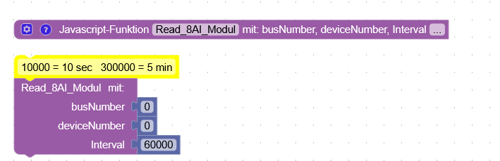

    Hallo, nach über 5 Jahren habe ich meinen Raspie4 32bit auf Bookworm 64bit umgestellt und konnte IoBroker auch bis auf SPI MCP3008 wieder herstellen.
    Da ich 8 analoge Kanäle (Feuchtesensor u.s.w) einbinde hatte ich hierzu den MCP3008 über getrennte + 3,3V an Pin 23, 21, 19 und 24 (10Mosi, 9Miso, 11 SCLK 8CEO) am Raspi angeschlossen.
    In der Raspi-Config habe ich SPI eingeschaltet.
    Alle Schritte die ich mir damals aufgeschrieben hatte funktionieren scheinbar nicht mehr unter 64bit.
    z.B gpio readall.
    sudo gpio readall
    gpio: error while loading shared libraries: libcrypt.so.1: cannot open shared object file: No such file or directory

    spidev lief damals noch unter python 2.7 und wenn ich jetzt was dazu finde ist es für python3.
    Alle Pfade dazu sind unter bookworm komplett anders und sudo apt-get install -y python-spidev python3-spidev bring Fehler
    pi@raspberrypi:~ $ sudo apt-get install -y python-spidev python3-spidev
    Reading package lists... Done
    Building dependency tree... Done
    Reading state information... Done
    Package python-spidev is not available, but is referred to by another package.
    This may mean that the package is missing, has been obsoleted, or
    is only available from another source
    E: Package 'python-spidev' has no installation candidate
    Ich bekomme es somit schon gar nicht am Raspi selbst zum laufen. Dort hatte ich früher einen Pfad py-spidev in dem ich den MCP3008.py angelegt hatte. Leider bin ich kein Profi und leg mir jetzt die Karten.
    Im IoBroker lief ein Script das jetzt beim Start viele Fehler bringt und Java in eine Bootschleife versetzt.
    2025-02-09 11:22:24.604	error	instance system.adapter.javascript.0 terminated with code 1
     JS_CONTROLLER_STOPPED)
    host.raspberrypi
    	2025-02-09 11:22:24.604	error	Caught by controller[0]: }
    host.raspberrypi
    	2025-02-09 11:22:24.603	error	Caught by controller[0]: syscall: 'open'
    host.raspberrypi
    	2025-02-09 11:22:24.603	error	Caught by controller[0]: code: 'EACCES',
    host.raspberrypi
    	2025-02-09 11:22:24.602	error	Caught by controller[0]: errno: 13,
    host.raspberrypi
    	2025-02-09 11:22:24.596	error	Caught by controller[0]: [Error: EACCES, Permission denied] {
    javascript.0
    	2025-02-09 11:22:24.385	error	Error: EACCES, Permission denied
    javascript.0
    javascript.0
    	2025-02-09 11:22:24.385	error	An error happened which is most likely from one of your scripts, but the originating script could not be detected.
    SPI.Analogwerte.xml SPI.Analogwerte.txt
    Kann mir hier jemand etwas weiter helfen, ich bin jetzt schon die ganze Woche dran mit eBus, GPIOs u.s.w. Komme aber hier irgendwie gar nicht mehr weiter und hoffe nur ich hab mir nicht schon einiges versaut. Letzte SD Sicherung war Gott sei Dank noch vor der SPI Orgie.
    LG Horst
      host.raspberrypi
      host.raspberrypi
      host.raspberrypi
      host.raspberrypi
      host.raspberrypi
      javascript.0
      javascript.0
      javascript.0

            Ich komme einfach nicht weiter, im Raspi ist SPI ist eingeschaltet und für IoBroker freigegeben.
            Gibt es einen Befehl der gpio readall in der 64bit Version ersetzt ?
            pi@raspberrypi:~ $ sudo adduser iobroker spi
            adduser: The user `iobroker' is already a member of `spi'.
            Sobald ich vom IoBroker das mit IoBroker Backup übernommene Skript einschalte kommen die o.g. Fehler.
            Wie gesagt hatte ich vorher Bookworm 32bit und jetzt Bookworm 64bit und ein Backup des IoBroker gemacht.
            Was das Read_8AI_Modul und mcpadc genau bedeutet ist mir nach 5 Jahren leider ein Rätsel
            Hier mal das Script
            var busNumber, deviceNumber, Interval, dreisatz_zwischenwert, Einheit, dreisatz_zwischenwert_Garten, dreisatz_endwert, Einheit_Garten, Bodenfeuche_Prozent, dreisatz_endwert_Garten, Bodenfeuchte_Prozent_Garten;
            // Liest die Werte des 4-Kanal-Analogmoduls.busNumber
            // > Nr. des SPI-Busses (RasPi 1= 0, RasPi2/3=1, Tinker
            // Board=2deviceNumber > genutzte CS-Leitung (0 oder1)
            async function Read_8AI_Modul(busNumber, deviceNumber, Interval) {
                createState('Analogmodul.Channel0',0,read1);
                createState('Analogmodul.Channel0_in_%',{name: "Channel0_in_%"});
                createState('Analogmodul.Channel1',0,read2);
                createState('Analogmodul.Channel1_in_%',{name: "Channel1_in_%"});

            await Read_8AI_Modul(0, 0, 60000);

            Brauche hier weiterhin eure Hilfe.
            Edit 13.02.2025: Es funktioniert!!! Leider kann ich aber nicht nachvollziehen warum. Aus lauter Frust hab ich nochmals
            https://www.raspilc.de/Tutorials/4-Kanal-Analog-Modul-in-ioBroker-nutzen über die Katze im IoBroker eingespielt. Ging ohne Fehler und ich hatte im Objekt 8 Kanäle und 1 und 5 hatten auch etwas angezeigt. Hab dann mein Java Script aufgerufen und auch das ging ohne Fehler. Was jetzt anders war als in den letzten Tagen kann ich leider nicht sagen. Falls jemand eine nachvollziehbare Idee hat kann das ja nicht schaden die hier zu posten.
