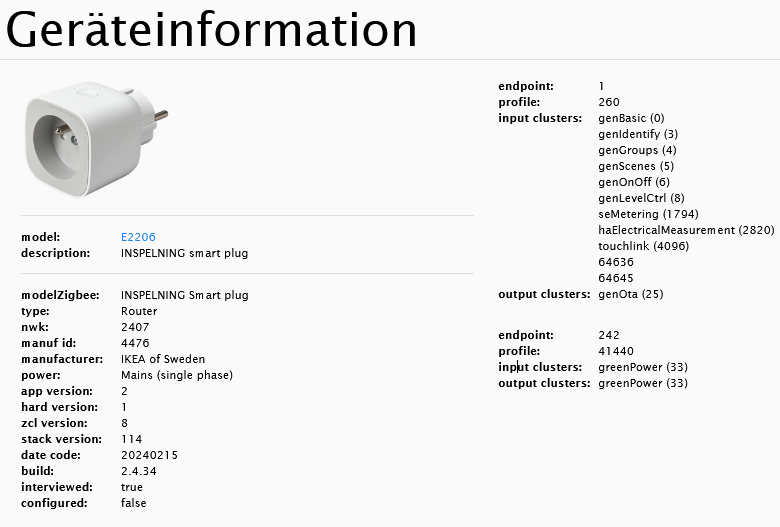

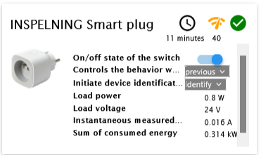

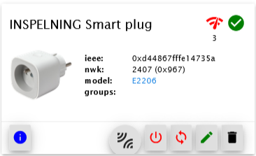

    ich wollte eine zweite Inspelning Steckdose mit Strommessung in Betrieb nehmen, nachdem die erste "vermeintlich" läuft.
    Eingesteckt und eingeschaltet. Dabei hat sich bei der Strommessung überhaupt nichts getan, obwohl die Waschmaschine läuft (immer 0.8W). Folgendes hab ich untersucht:
    • log: nur der eine Eintrag seit 1.5h (direkt nach dem Einstecken und Einschalten (hand) ) :
    zigbee.0	2025-02-08 09:59:32.429	info	Device '0xd44867fffe14735a' announced itself
    • Zigbee-Kachel:
      komische Anzeige des Linkstatus, einmal Gelb (40) und einmal Rot (3) beim drehen der Kachel?:
    • Geräteinformation:
    • Netzwerkkarte: Die Steckdose ist direkt mit dem Coordinator sowie vier anderen, an 230V angeschlossene Zigbee-Geräten verbunden
    Was mich stutzig macht:
    Die Strommessung sowie fast alle anderen Daten bleiben auf dem Stand vor 1.5h, während link_quality und msg_from_zigbee sich sporadisch melden (so ca. alle 20min.)
    Wieso sendet das Ding Link-Qualitätsdaten, aber keine Messungen?

      @iob69 sagte in Verbindung mit Ikea Inspelning Steckdose:
      vermeintlich ? Läuft die erste oder läuft die erste nicht ?
      ist das die erste oder zweite ?
      • Zigbee-Kachel:

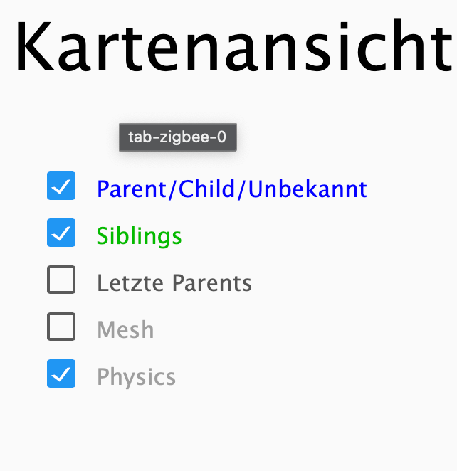

      glaub ich nicht. Bitte mal die Karte öffnen und den Haken bei 'siblings' raus nehmen. Dann nochmal schauen ob/wie sie verbunden ist.
      Wahrscheinlich weil es nicht 'konfiguriert' ist. Bitte das Gerät mal per 'reconfigure' auf der Kachel neu konfigurieren.
      Auch bitte prüfen ob die Werte aktualisiert werden wenn du den 'device_query' Datenpunkt triggerst.
      A.
        • Sorry, da kann ich nicht ganz folgen, was du nicht glaubst. Dass der Link wert anders ist? Aber das sieht man doch in den fotos 🤔
        • Wo finde ich diese Kartenansicht? Wo muss ich genau klicken? Weiss nur dass ich die Kachel drehen kann wenn ich oben klicke. Sorry, bin noch etwas neu...

          @iob69 Die Kartenansicht kannst du auf der Karte konfigurieren, über diesen Button:

            Ok, hab die Karte gefunden ;-). Sieht so besser aus, ohne Siblings.
