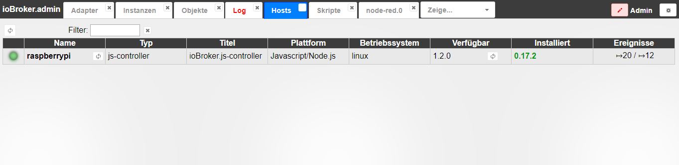

      • K
        Käpten Karacho last edited by
        Die Version vom Host ist 0.17.2
        • eric2905
          eric2905 last edited by
          Moin,
          @Käpten Karacho:
          Die Version vom Host ist 0.17.2 `
          eh, aktuell ist die 1.2.0.
          Poste mir mal bitte einen Screenshot der gesamten Admin-Oberfläche mit aktiviertem Reiter „Hosts“.
          Gruß,
          Eric
          Von unterwegs getippert
