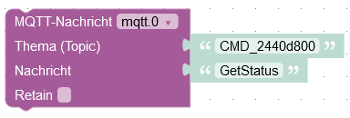

    Hallo und guten Tag,
    ich verzweifle gerade bei dem Versuch, einen MQTT-Befehl - aus NodeRed heraus - an einen ESP8266 zu schicken.
    Per Java-Script klappt das einwandfrei:
    Der ESP anwortet mit seinem Status.
    Wenn ich per NodeRed nun:
    injiziere, passiert nichts. In der MQTT-Instanz sehe ich zwar den "GetStatus"-Befehl, aber er scheint nicht verschickt zu werden.

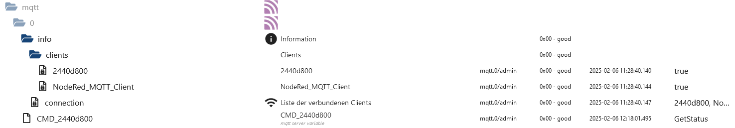

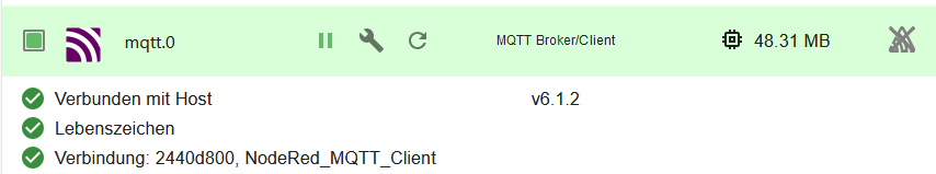

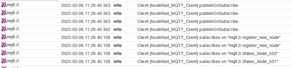

        @mickym danke für die Antwort.
        Ja, ich nutze den MQTT-Adapter als Broker. Im LOG finde ich gar keine Hinweise auf den Versuch, etwas von NodeRed zu senden:
        Den Befehl sehe ich aber in den Objekten ankommen:
        MQTT scheint auch mit meinem ESP (2440d800) und NodeRed verbunden zu sein:
        Seltsam das alles....
