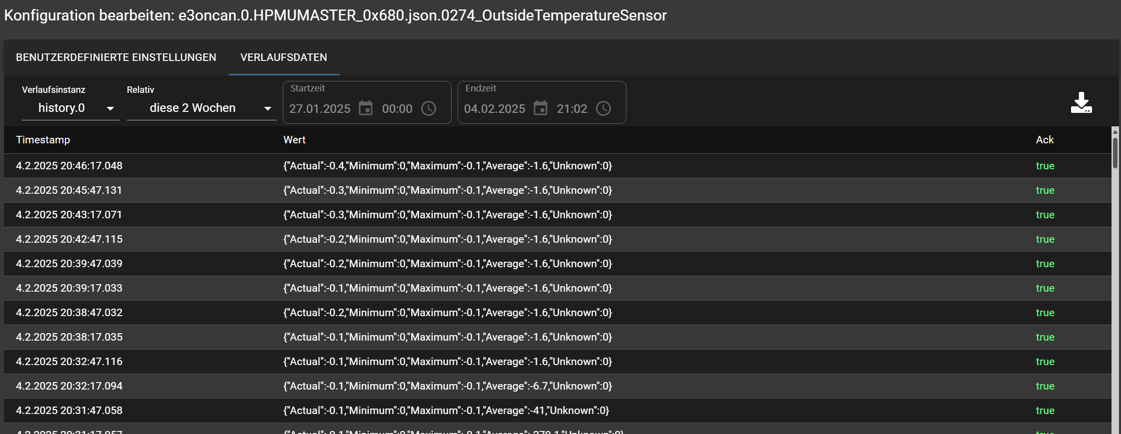

    Ich habe als iobroker rookie das Problem, dass viele Datenpunkte aus der historie nicht in echarts oder flot angezeigt werden.
    Seit einem guten Tag archiviere ich folgende Datenpunkte, die ich per usb2can (Konverter von innomaker) von meiner Vitocal 250-a10 abgreife
    Zum Archivieren habe ich folgende Einstellungen gewählt:
    Unter Verlaufsdaten ist auch zu sehen, dass eine Menge Daten im iobroker ankommen.
    Ich habe versucht mit den Adaptern echart oder flot (flot diagramme) die archvierten Daten als Diagramme darzustellen. In beiden Adaptern funktioniert das nur mit einem kleinen Teil der Datenpunkte. Ein Großteil erscheint nicht im Diagramm.

        Das Problem konnte mit Hilfe der Viessmann Community gelöst werden.
        Ich muss die Werte aus dem Objektverzeichnis tree und nicht json verwenden.
