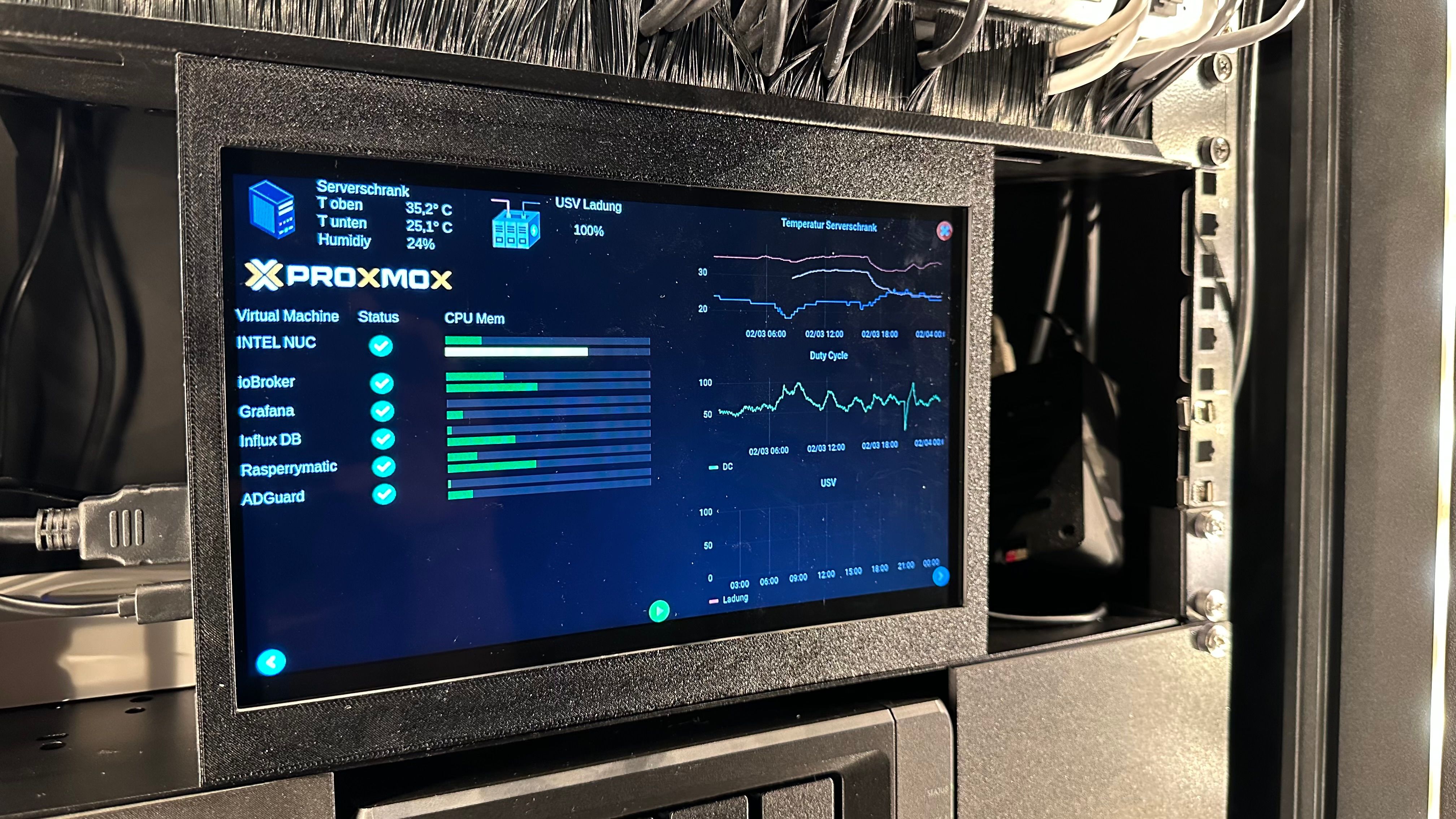

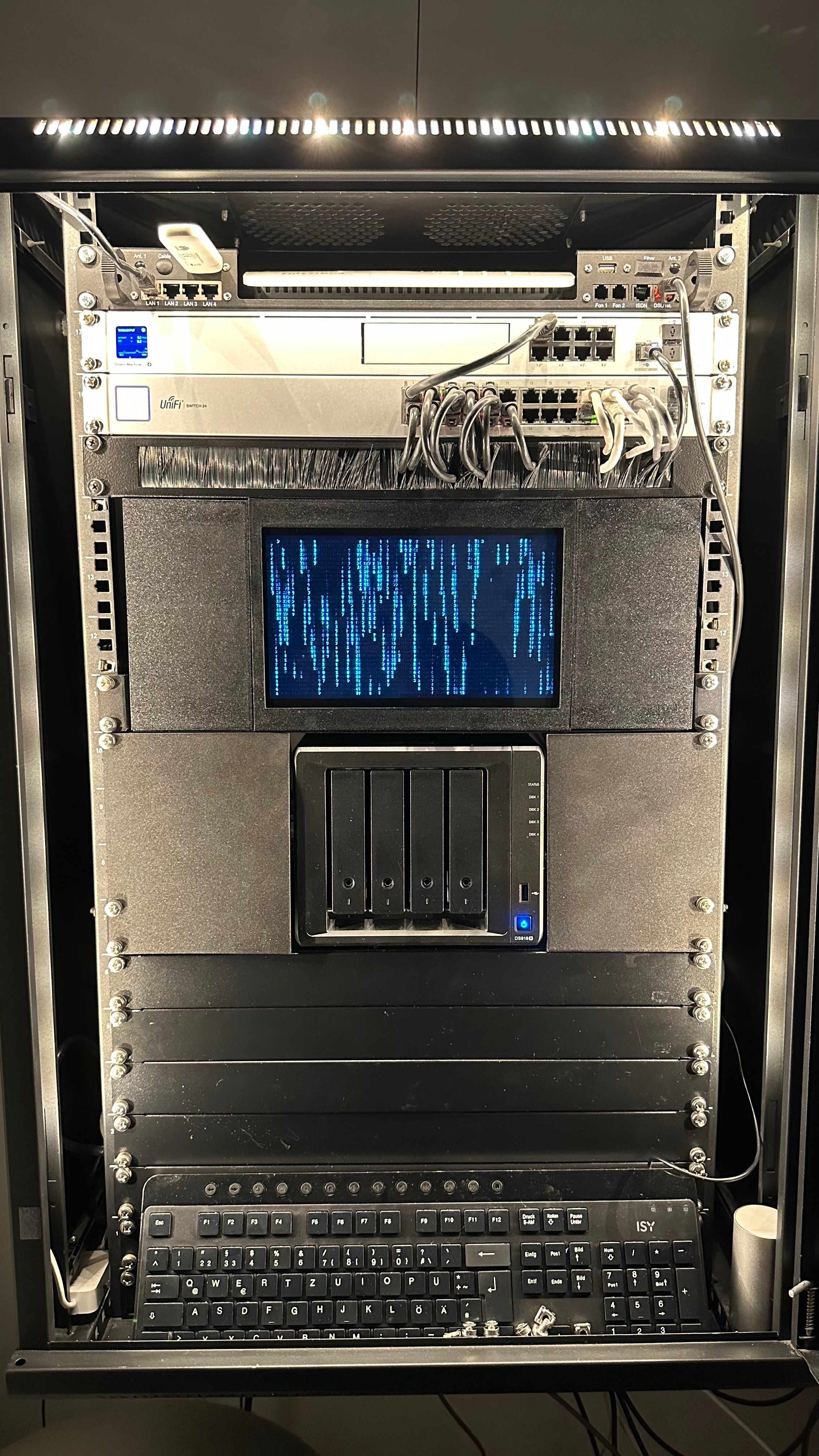

    Einen schönen guten Abend.
    hier stelle ich mal mein kleines Projekt vor, von dieser Woche. Mein Serverschrank war etwas eingestaubt und musste mal auf den neusten Stand gebracht werden. Also ging es bewaffnet mit einem Putzlappen dann los. Staub und alte Hardware raus und schnell mal überlegt was mit fehlt. Schnell war klar es musste ein Touchscreen her.
    Zentral oben wollte ich einen Monitor haben, auf dem ich eine kleine Vis darstellen und steuern kann.
    Hier erstmal ein paar Bilder

    Hardware im Überblick:
    1. HAMTYSAN Raspberry Pi Touch Screen aus dem Amazonas
      Achtung! Die Abmessung auf Amazon sind nicht richtig. Hier die ca. echten Maße des 10.1 Monitors: 23,6 x 14,4cm x 2cm
    2. Raspberry PI5 auch aus Amazonien.
      Das passende HDMI Kabel ist dabei.

    6. 3D Druck Halterung
    Ach wie mache ich denn nur das Display am Schrank fest? Schnell Fusion angeschmissen und 10 min später hatte ich dann eine ganz simple Halterung. Man benötigt 4 HE Platz im Rack. Das Display wird von oben reingeschoben und dann im Schrank leicht verkeilt. Passt wackelt hat Luft.
    3D Druck Halterung auf Makerworld
    Vielleicht ist das Projekt ja eine nette Ergänzung für den Ein oder Anderen. Wie gesagt alles nur durch Google rausgesucht und schnell simpel zusammen gebaut. Vielleicht update ich die 3D Druck Sachen nochmal.

          Wie machst Du die Temperaturmessung im Schrank? Ist die geregelt? Schrankumbau steht bei mir auch an, muss nur die warme Luft los werden

              Ach ich hatte noch zwei alte Temperatursensoren rumfliegen von Homematic. Die liegen einfach im Schrank. Werde demnächst aber noch 2x 120mm Lüfter verbauen.
