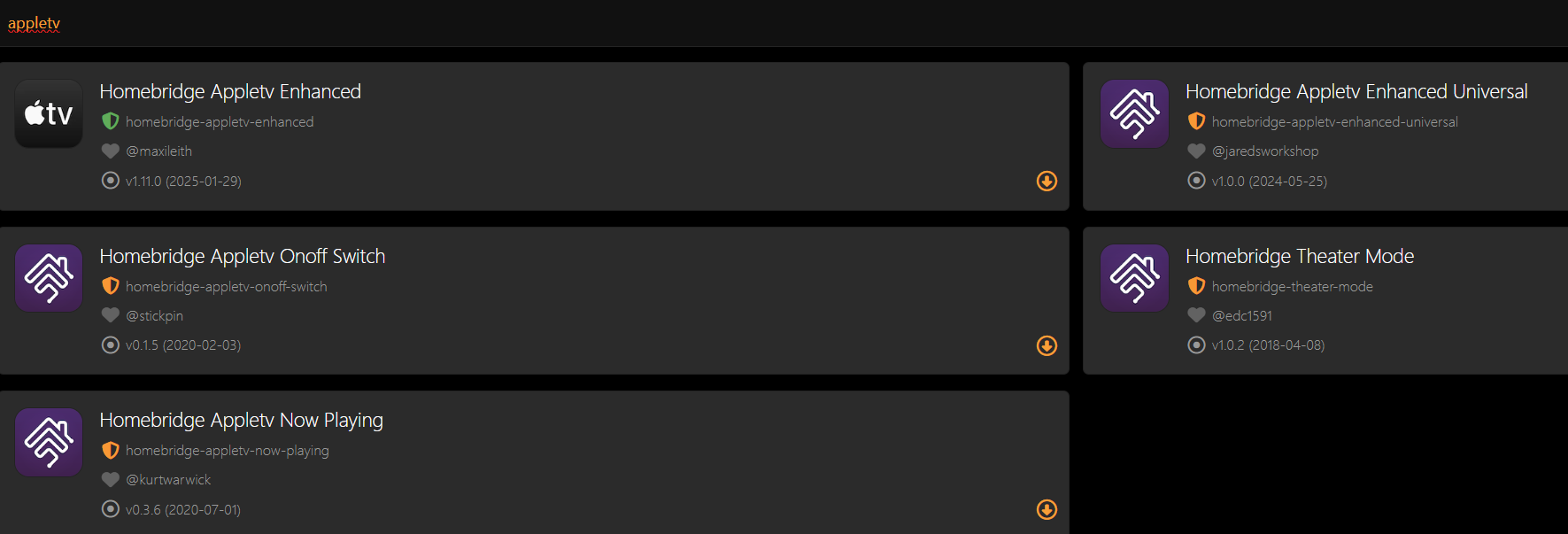

            Was davon sollte ich denn nehmen ? kenne mich hier gar nicht aus:
            vermutlich das erste, das verfizierte teil ?

                ticaki
                Ja das erste bin gerade am Tel in 30 Min gehts wieder :)
