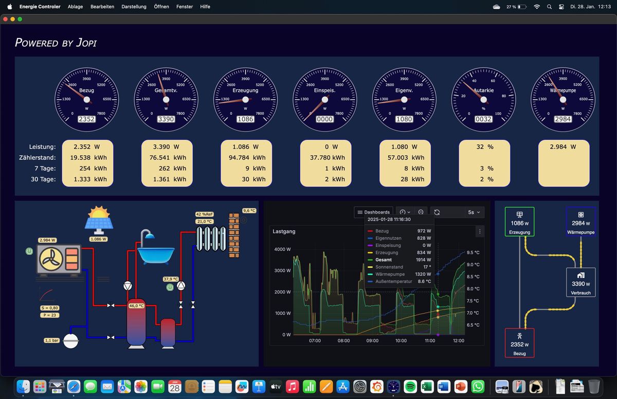

    ich möchte Euch einmal mein erstes Projekt mit ioBroker VIS vorstellen:
    Hardware:
    Min PC, zwei IR Leseköpfe für digitale Strohmzähler, ein Shellyzähler Pro 3EM für die WP
    Adapter:
    Smartmeter
    MQTT
    JS
    Vaillant
    VIS
    Folge der Sonne
    Accu Weather
    Energiefluss
    InfluxDB
    Software:
    Grafana
    InfluxDB
