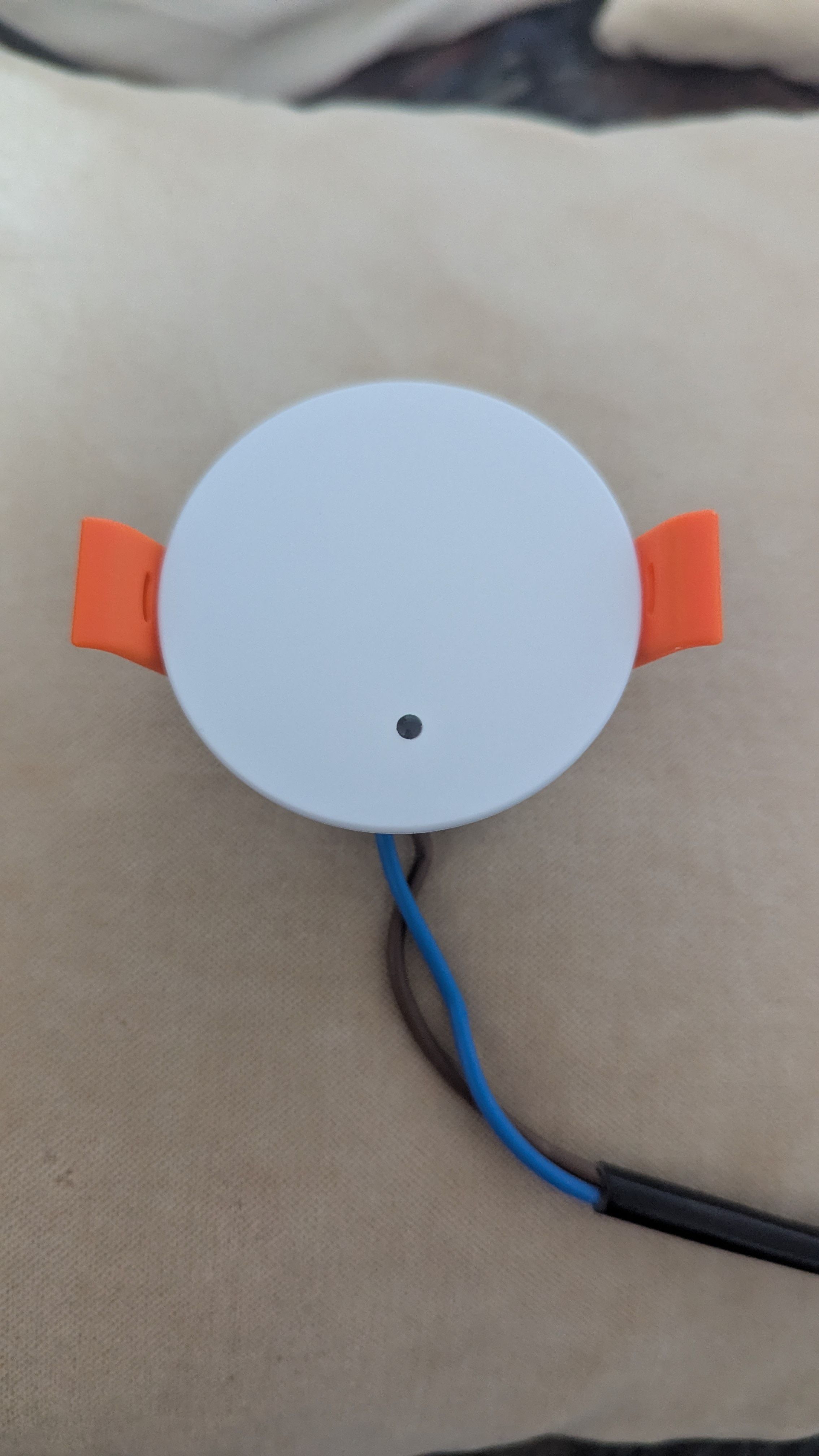

    ich hoffe, ihr könnt mir weiterhelfen, da ich momentan nicht weiterkomme. Ich versuche, den auf den Fotos abgebildeten Präsenzmelder auf dem System meines Vaters in deCONZ einzubinden – bisher jedoch ohne Erfolg. Die Version sollte auf dem aktuellen Stand sein.
    Auf meinem eigenen System zuhause verwende ich Präsenzmelder zur Aufputzmontage, und diese wurden ohne Probleme erkannt. Nun wollte ich das Modell zur Deckenmontage auf dem System meines Vaters installieren, aber bisher hat es nicht geklappt.
    Habt ihr vielleicht einen Tipp, was ich noch ausprobieren könnte? Vielen Dank schon mal für eure Hilfe!!

      @daniel81 Firmware auf beiden Systemen gleich wie auch deconz?
      Evtl. verschiedene Modell für Decke und Wand deshalb klappt das nicht.
      Hier kannst du nachschauen ob sie unterstüzt werden https://github.com/dresden-elektronik/deconz-rest-plugin/wiki/Supported-Devices

        danke für deine Antwort! Die Versionen sind tatsächlich identisch, ich habe sogar meine Sicherung auf dem System meines Vaters eingespielt, um zu testen, ob es damit klappt – leider ohne Erfolg.
        Ich habe mir jetzt noch einmal die Aufputz-Variante bestellt, um zu sehen, ob diese auf dem System funktioniert. Außerdem wollte ich die Beta-Version auf einer separaten Instanz testen, allerdings bekomme ich diese leider nicht eingespielt.
        Hat jemand vielleicht einen Tipp, wie ich die Beta-Version korrekt installieren kann? Vielen Dank schon mal!

          @daniel81 schau mal hier https://phoscon.de/de/conbee2/sdcard#betachannel ansonten Forum von deconz https://forum.phoscon.de/

            @daniel81
            Bezüglich Deines Sensors gibt es haufenweise Infos im Netz.
            Für HomeAssistant, Zigbee2MQTT, unser Iobroker ZigbeeAdapter....
            Bei Deconz gibt es wohl nun die Möglichkeit DDF Files upzuloaden.
            (Ich habe noch ne ganz alte Version, deshalb bin ich da nicht firm drin)
            Hier kannste Dich austoben lesetechnisch:
            https://github.com/dresden-elektronik/deconz-rest-plugin/issues/6517
