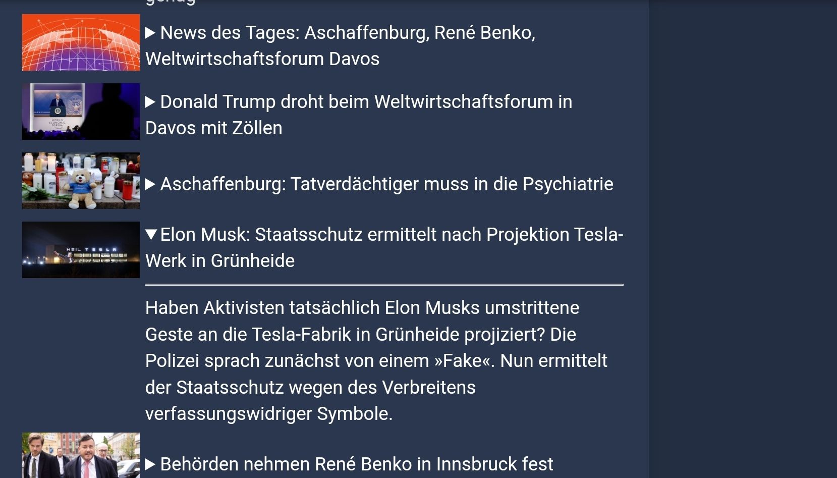

    Ich möchte mit Hilfe der Markdown-Karte in Lovelace einen RSS-Feed einblenden. Dazu nutze ich den rssfeed-Adapter der mich auch schön in dem Datenpunkt rssfeed.0.News_Spiegel den Text im JSON-Format liefert. Ich versuche jetzt auch mit Hilfe von ChatGBT diesen Text in einer Markdownkarte anzuzeigen. Allerdings haben alle Vorschläge von ChatGBT nicht funktioniert obwohl sie eigentlich schlüssig. Habe jetzt versucht den Code so zu reduzieren dass nur der Text eines Tags angezeigt wird. Auch das funktioniert nicht. Hat jemand eine Idee woran das liegen kann? Hier der YAML-Code:
    type: markdown
    title: Debugging
    content: |
    {rssfeed.0.News_Spiegel.meta.title}
    {sensor.News_Spiegel.meta.title}
    und hier die RSS-Daten:

      Ich habe jetzt mal mit der Entität eine Karte erstellt. Der Zugriff scheint also möglich zu sein:

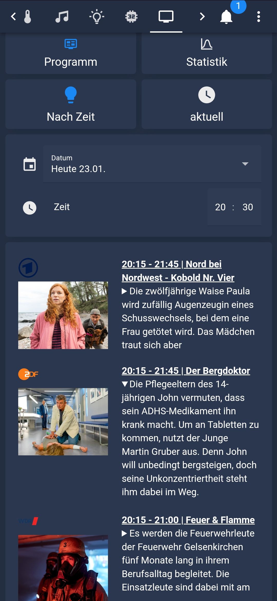

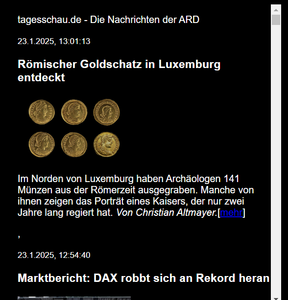

          Hier mal ein Script das aus einem rss datenpunkt von rssfeed
          html baut. Im Endeffekt ist es der gleiche code ie er auch für das rss widget in vis verwendet wird.
          let htmlDP = "0_userdata.0.rss";
          let rssDP = "rssfeed.0.Tagesschau";
          let rss = getState(rssDP);
          let rssObj = JSON.parse(rss.val);
          let imgwidth = "200px";
          let articles = [];
          rssObj.articles.forEach(function(item){
             let rssdate = new Date(item.pubdate).toLocaleString();
             let article = `
                 <div class="article">
                 <p><small>${rssdate}</small></p>
                 <h3>${item.title}</h3>
                 <p>${item.description}</p>
                 <div style="clear:both;"></div>
                 </div>
                 articles.push(article);
          let globaltemplate = `
          <div>
          <style>
           .article img {
             width: calc(${imgwidth} - 15px);
             height: auto;
           .article img.rssfeed {
             width: auto;
             height: auto;
          </style>
          <p>${rssObj.meta.title}</p>
          ${articles.join()}
          </div>
          setState(htmlDP,globaltemplate);
          Leider zeigt mir die markdown karte in lovelace das nicht richtig an.
          obwohl in einem anderen thread das wohl möglich ist.
          zu beachten ist, das die meisten rss quellen html mit einbetten und das nicht so ohne weiteres zu neutralisieren ist.
          aber evtl kann das jemand anderes mit mehr lovelace knowhow aufnehmen und weiterentwickeln
          so sieht es aus wenn man das html in vis einbindet

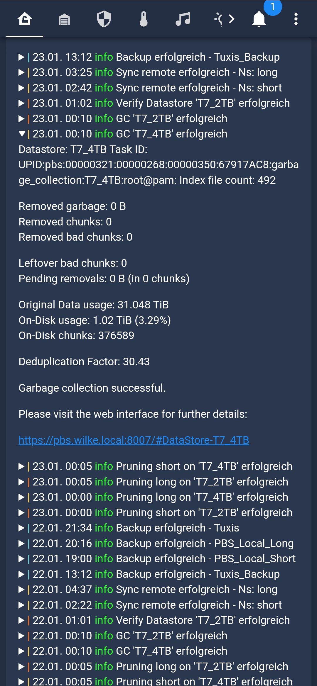

            Ich würde mir en blockly schreiben und das json schön formatieren.
            Meine Idee wäre, dass man nur die Überschriften sieht und über ein Akkordeon den Inhalt ausklappen kann.
            So ähnlich wie hier in meiner Tabelle mit den Proxmox Backups.
            Der Screenshot ist auch aus lovelace.
            Ein Problem könnte aber wirklich das html geben was die Karte nicht versteht. Simple Befehle klappen. Tabellen, Schrift formatieren etc. Aber css usw und html was mehr ist als ein Bild einfügen macht Stress.
            EDIT
            Ich nutze das Akkordeon gerne, da man in Lovelace nicht so komplexe Tabellen wie in vis erstellen kann.
            Beim TV-Programm kommt es auch automatisch, sobald der Text länger als das Bild ist.
            @OliverIO
            Die Daten fürs TV kommen leider nicht aus deinem Adapter. Nutze epg.best über ein Script.
            Evtl baust du das ja auch irgendwann ein ^^.

                so hier die lösung
                schritt für schritt
                1. das oben folgende skript im javascript adapter kopieren und entsprechend konfigurieren
                let containerheight = "400px";
                let articles = [];
                   let article = `
                       </div>
                <div class="rsscontainer">
                <style>
                 .article img {
                   height: auto;
                   width: auto;
                   height: auto;
                 .rsscontainer {
                     height: ${containerheight};
                     overflow-y:scroll;
                </style>
                ${articles.join()}
                </div>
                1. folgende datei herunterladen
                  https://raw.githubusercontent.com/PiotrMachowski/lovelace-html-card/refs/heads/master/dist/html-card.js
                2. und im iobroker wieder hochladen
                iob file write <pfad der datei>/html-card /lovelace.0/cards/
                vgl dazu auch /lovelace.0/cards/
                1. in der iobroker objektübersicht den html datenpunkt suchen und das zahnradsymbol ganz rechts auswählen
                2. lovelace auswählen und aktivieren
                3. als entitätstyp "eingabe text" und sinnigen entitätsnamen und unten bei modus "text" auswählen
                4. die lovelace konfiguration aufrufen und im reiter entität, diese angelegte entität auswählen
                5. die lovelace ui aufrufen und neue karte beliebigen typs (bspw alarm) anlegen (aus irgendeinem grund tauch html-card nicht in der auswahl auf)
                6. direkt in den code editor gehen und den vorhandenen text gegen den folgenden tauschen
                type: custom:html-card
                title: HTML card
                content: |
                  [[input_text.rss]]
                1. Feld titel anpassen
                2. input_text.rss gegen den angelegten entitätennamen tauschen
                3. speichern und fertig
                nachtrag: Ich habe im Skript mal noch eine höhenbegrenzung eingetragen, die man konfigurieren kann

                    @automatix
                    Hab grad mal getestetz ich es machen würde.
                    Noch nicht so schön aber ein Ansatz.
